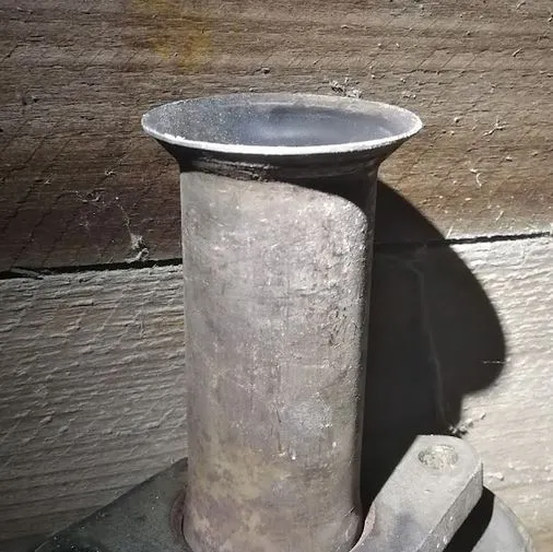

    Ich habe noch eine alte Gutmann Auspuffanlage rum liegen und würde diese gerne mal montieren.
    Dabei ist mir aufgefallen, dass der Vorschalldämpfer an der Seite wo er gegen den KAT geschraubt wird, nach außen gebördelt ist (siehe Bild)
    Der KAT selber hat ja aber eine Kugelsitzaufnahme.
    Gibt es da ein entsprechendes Zwischenstück oder eine spezielle Dichtung?
    Leider finde ich keinerlei Information darüber geschweige denn ein passendes Teil.
    Über entsprechende Infos wäre ich sehr Dankbar :smile:
    Gruß Tim
  • Der Original-Kat am am Ausgang zum Vorschalldämpfer keinen Kugelsitz, sondern auch einen konischen Sitz wie der Anschluss auf dem Foto.
    Der Vorschalldämpfer, sowie auch RC40 etc. haben einen kugeligen Anschluss, der in dem Konischen Sitz direkt abdichtet, ohne zusätzliche Dichtung.
    Wenn beide Seiten diesen konischen "Tulpen-Sitz" haben, gehört dort ein "Brennring" dazwischen. Muss natürlich zum Innendurchmesser des Auspuff-Rohrs passen...
    Gruß, Diddi
  • Ah.. Macht Sinn.
    Dann werde ich mal messen und entsprechend bestellen..
    Vielen Dank :thumbs_up:
    Und wenn mir jetzt noch jemand ein passendes Gutachten für die Gutmann GM-M01 und M02 rüber reichen kann wäre die Sache perfekt :biggrin:
