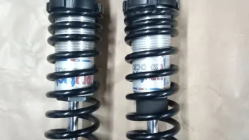

  • Servus zusammen,
    ich bin auf der suche nach was härterem als die roten Konis.
    Die KYB Gas-a-Just sind ja zuletzt hier öfter gut weg gekommen und nun scheint es da was neues zu geben.
    Kennt die KYB AGX schon jemant und kann berichten?
    Oder soll ich doch Spax oder GAZ kaufen??
    Oder ganz was anderes???
    Eigentlich hätte ich gern was, das in Zug/Druck getrennt verstellbar ist. Aber sowas scheint es für den kleine nicht zu geben....
    Was fahren denn die kämpfenden Zwerge in den SPI's?
    Ich geh jetzt Chips holen und freu mich auf eure Meinung.
    Vielen Dank und Grüße.
    Michael

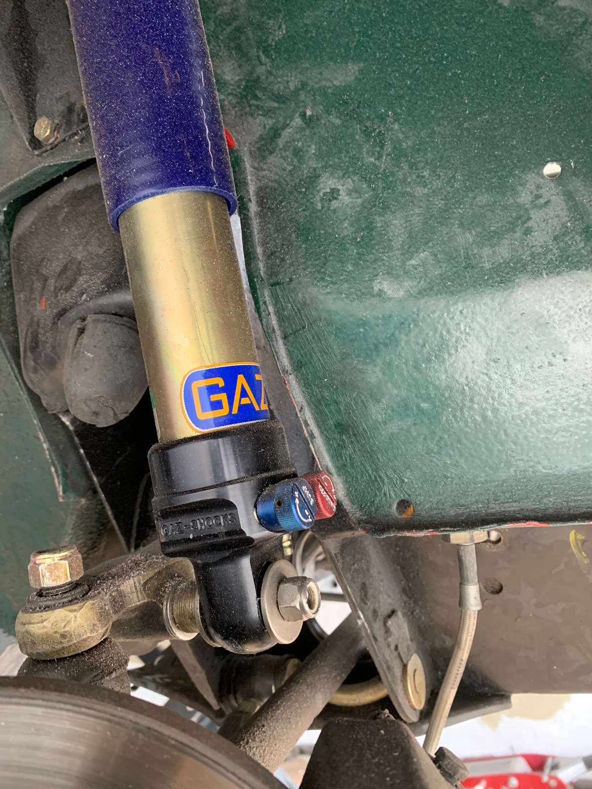

  • Das ist ja mal ein Suchbild...suche alle Fehler...hast du hoffentlich nur so zusammen gesteckt...das obere Traggelenk...und die Mutter für den Stoßdämpfer hat so auch nicht ihre volle Funktion...da gehört ne Längere Schraube rein....hoffe das ist dir alles bewusst...sonst will ich nicht den Rest deines Fahrwerkes sehen....
  • Norton & andreas l. Ihr habt die Gas-A-Just (ohne irgendeine Verstellung) und seit so zufrieden.
    Zipfel: Danke Zipfel, die kenn ich noch nicht. Hast hinten dann Coilover oder die Federn im regulären Einbauort der Gummis? Bist zufrieden?
    Sammy Cooper : Das sieht nach einen Foto noch vom Zusammenbau aus. Es fehlt ja auch das Runde Schwarze.
