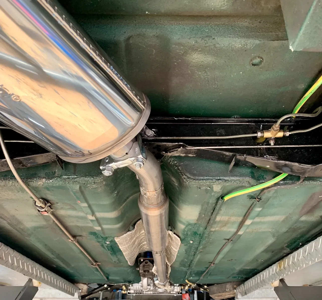

Was sind denn das für Strippen da ganz am Ende zur Aufhängung?
...direktes Massekabel von der Batterie kommend zum Motorraum bestimmt,oder ?
Borny
Wo kann man die Klangprobe hören bitte mal hochladen
Muss der eingetragen werden?
Die Strippen sind eine Schelle, leichtbau halt😬
Borny
nein, Plus Kabel im Masse Gewand🤓.
das kann ich nicht! Und macht im Stand auch wenig Sinn.
moinsen,
mal abgesehen von der falschen kabelfarbe, mir fällt am hinteren ende des kabelkanals so eine ecke auf.
drückt die etwa in die kabelummantelung ??
nach dem da "bissi" strom drauf ist, solltest du das vllt etwas besser verlegen, damit das nicht durchscheuert.
wäre sehr schade, wenn dir wegen kurzschluss das schöne autochen abfackelt.

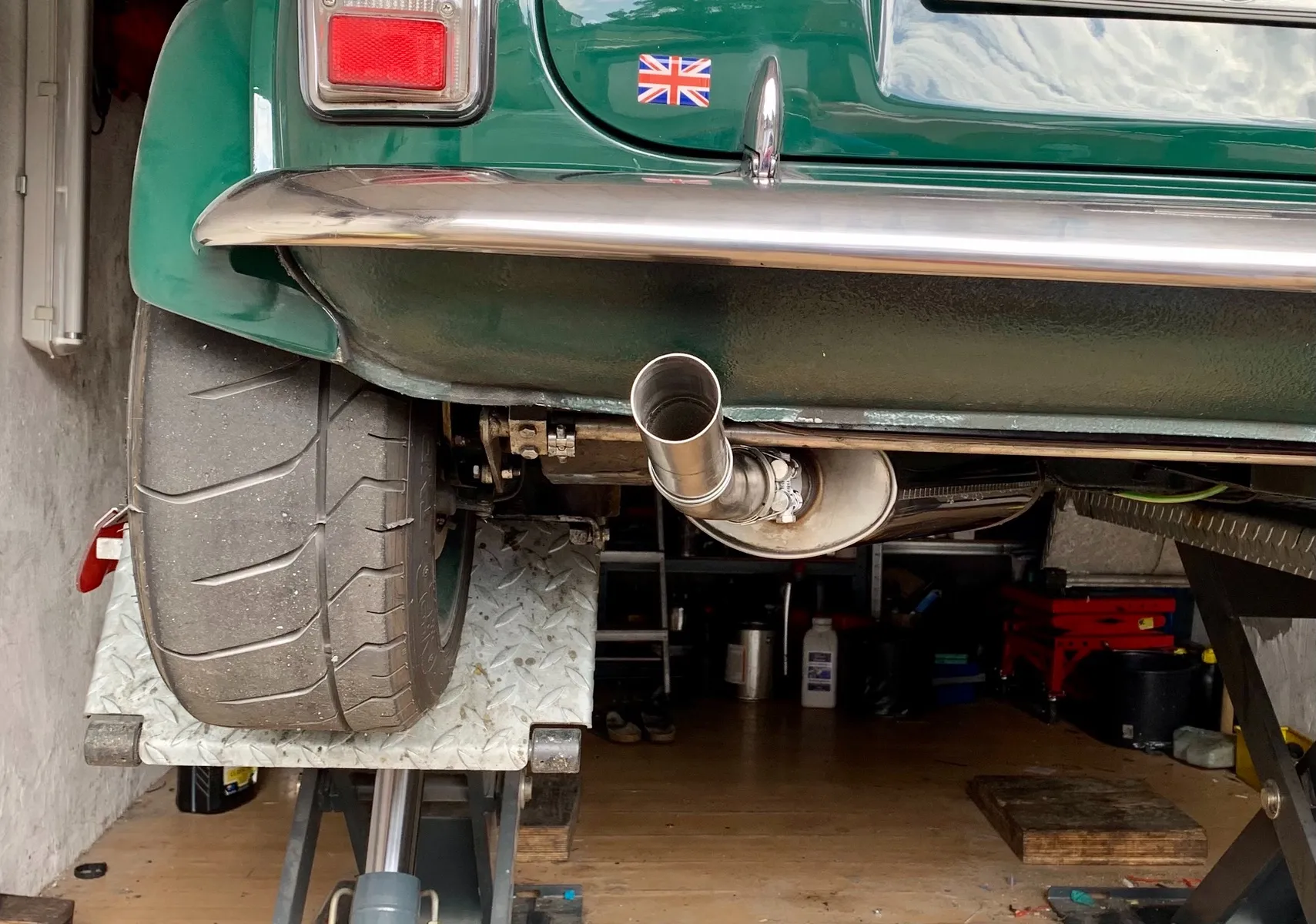

... was sind das für coole reifen mit "so viel" profil ??

Danke für den Tipp mit der Ecke, werde ich nachbessern! Ansonsten ist an allen relevanten Stellen noch extra Klarsicht Schrumpfschlauch drüber.
Die reifen sind Extreme, da ist der Name Programm.

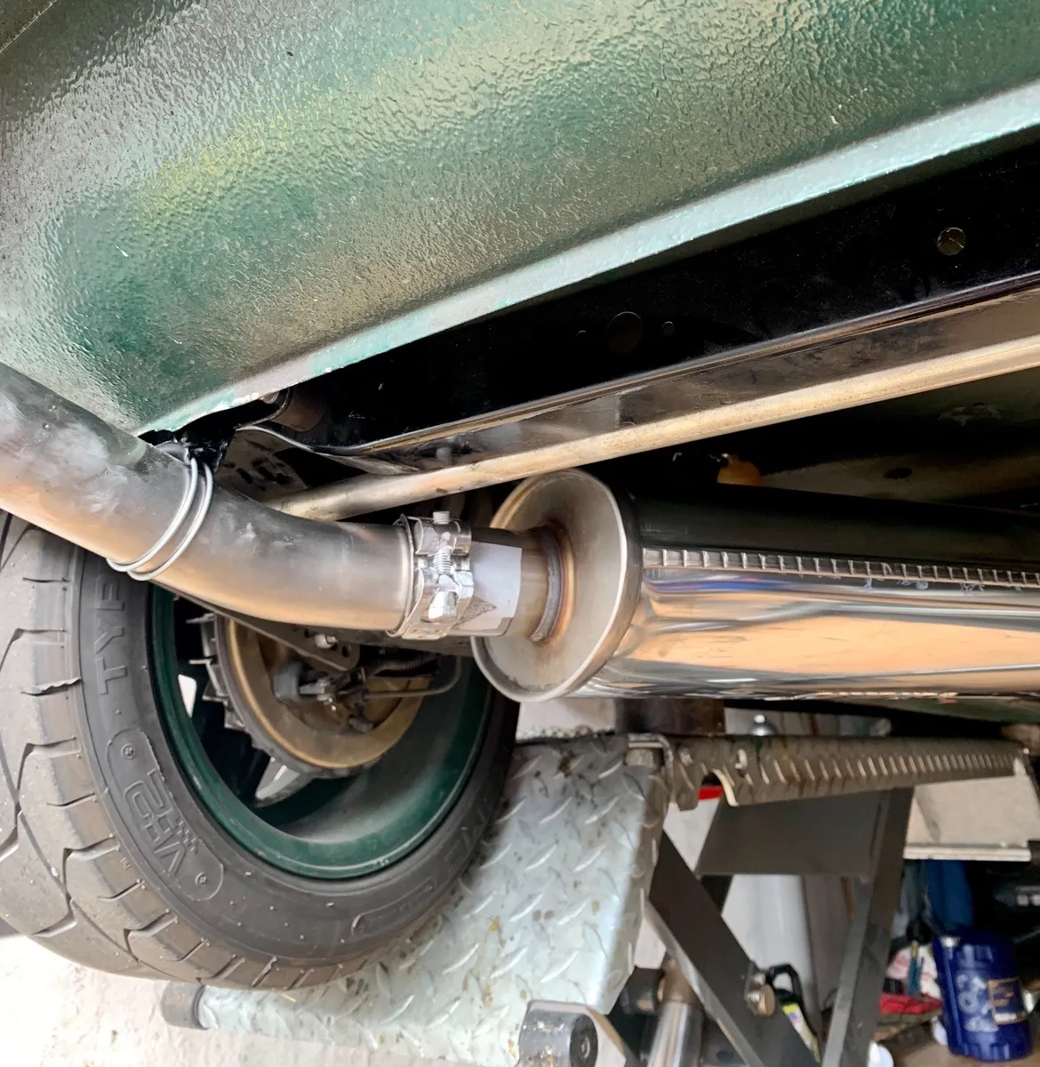

Schöne Anlage.
Habe das auch vor kurzem so ähnlich am turbo Mini von einem Kollegen geschweißt. Nur mit Abgang mittig.
Auch in 2 zoll und mit Simmons Töpfen. Bin ziemlich positiv überrascht gewesen wie schön ruhig das ganze geworden ist.
Viele Grüße
David
