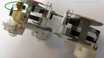

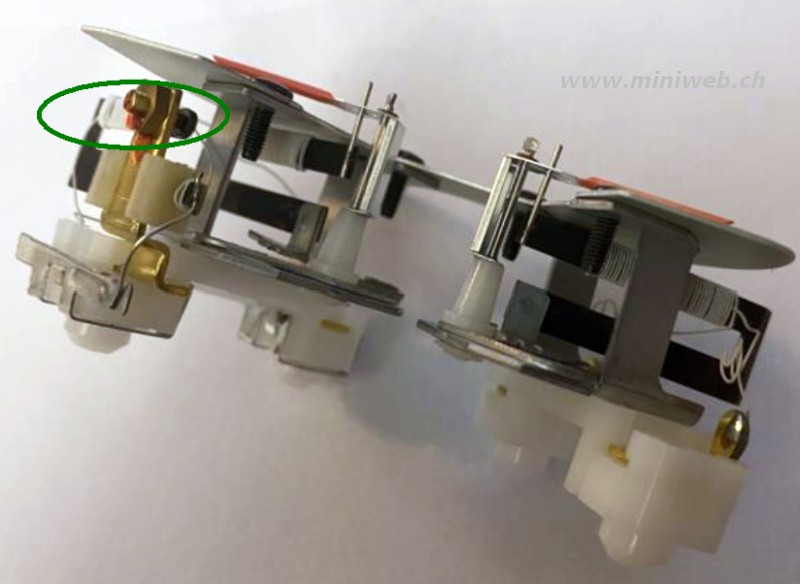

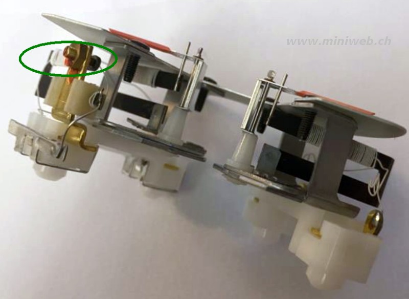

  • >> Mit was das Nippon Seiki Instrument arbeitet, weiß ich leider nicht.
    Auch ganz klassisch-altertümlich mit 10 V per Bimetall, hier grün eingekreist.
