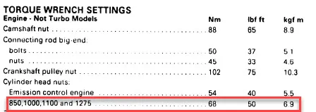

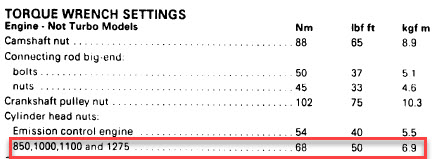

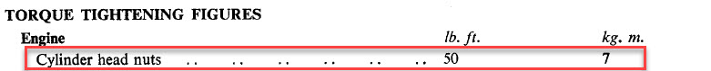

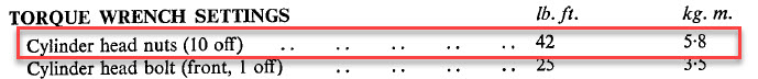

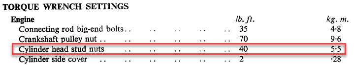

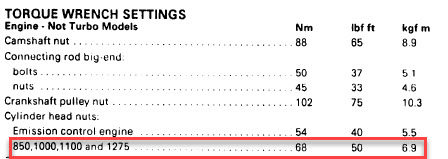

  • Hallo Holger,
    das Thema hat mich jetzt interessiert...und Handbücher habe ich genug.
    Mini MKI und MKII (850er)
    Austin und Morris Cooper S
    1275GT
    Mini Repair Manual 1976-1989
    Mini Repair Manual 1992-1996
    MPI Werkstatthandbuch
    Der a+ Motor kam im übrigen 1980/81 in die Produktion. Dessen (kurzen) Stehbolzen haben ein "Y" auf der Oberseite eingeprägt.
    Also ja, es gibt unterschiedliche Anzugsmomente (ist mir nie aufgefallen) und nein, es liegt nicht am a+ Motor.
    Warum, wieso, weshalb...keine Ahnung. Mag vielleicht das Material der Kopfdichtung sein...oder so?!
    Gruss Andy

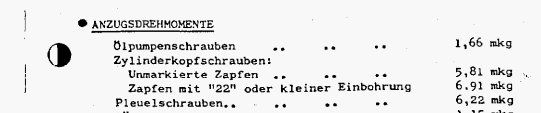

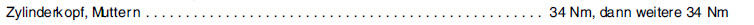

  • Bemerkenswert ist ja der Satz aus dem MPI Werkstatthandbuch. Ich könnte mir vorstellen, dass es „Spezialisten“ gibt, die 2 mal mit 34 Nm anziehen. :wink:

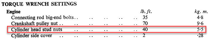

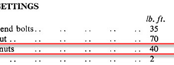

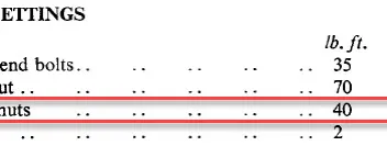

  • So ist es auch in dem violetten Haynes angegeben, 850/998 hatte 55 Nm, die Cooper S 970/1071/1275 die 68 Nm
    Mini Center Holicka
    65554 Limburg
    Schulstr. 19
     06433 / 947513 Uwe Holicka (Ersatzteile, Ersatzteilversand, Tuning Kits und Zubehör)
    info ät mini-center-holicka.de
    im MG Midget Werkstatthandbuch habe ich folgendes für 1275er gefunden .
    Die kleineren Motoren 5,5mKG z.B. 1098er Midget bzw Sprite.
    Nicht Äpfel mit Birnen vergleichen, aber es sind auch A-Motoren.
