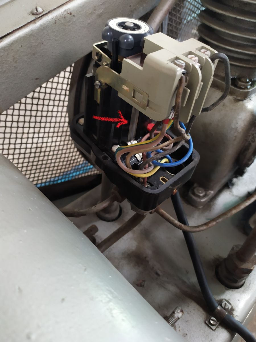

    Habe einen Becker und Söhne Kompressor von Bj.58, welcher den Druck nach dem Komprimiervorgang und nach ausschalten des Motors zur lange ablässt.
    Wenn der Kobressor voll ist, schaltet er bei 10 Bar ab und lässt dann über das Überdruckventil die Luft ab bis ca. 8 Bar.
    Da fängt dann auch der Motor wieder das laufen an.
    Wenn ich den Stromstecker ziehe, nachdem der Motor bei 10 Bar abgeschaltet hat, macht das Überdruckventil erst unterhalt 8 Bar wieder dicht.
    Habe mir dann vorerst ein neues Rückschlagventil besorgt, aber mit dem neuen macht er das selbe.
    Den alten Condor Druckschalter habe ich mit einem neuen verglichen und habe keinen Defekt festtellen können oder irgend was anderes merkwürdiges.
    Der Metallschieber drückt unten aufs Ventil nachdem der Motor bei 10 Bar abschaltet.
    Dies sollte er aber doch nur kurz machen oder?
    Sonst leuft der Schieber super und harkt nicht oder sonst was.
    Bei gezogenem Stromstecker kann ich ihn mittels Flachschraubendreher "zwingen" das zu unterlassen.
    Dies dann durch hochehebeln und dann schaltet er oben um.
    Das soll er aber von selber machen und das nicht erst unterhalb 8 Bar.
    Hatte den alten auch schon zerlegt weil ich die kleine Feder in verdacht hatte, aber die sitzt genauso wie beim neuen.

  • Warum jubelst du den überhaupt ständig auf 10bar hoch?
    Das gilt für alle Kompressoren. Der muss dann unnötig lange gegen den sehr hohen Kesseldruck arbeiten.
    Besser, und damit langlebiger, wäre es den Maximaldruck auf z.B. 8bar zu setzen. Der Einschaltpunkt wird dann vermutlich bei 6bar liegen.
    Zu deinem Problem: Vermutlich ist die dafür zuständige Feder ausgenudelt.
    Ggfs. kann es also auch hierbei helfen, den Abschaltdruck neu einzustellen. Ist ja oben eine Schraube bzw. sogar ein Handrädchen.
