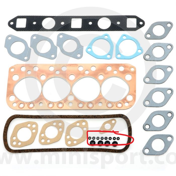

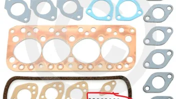

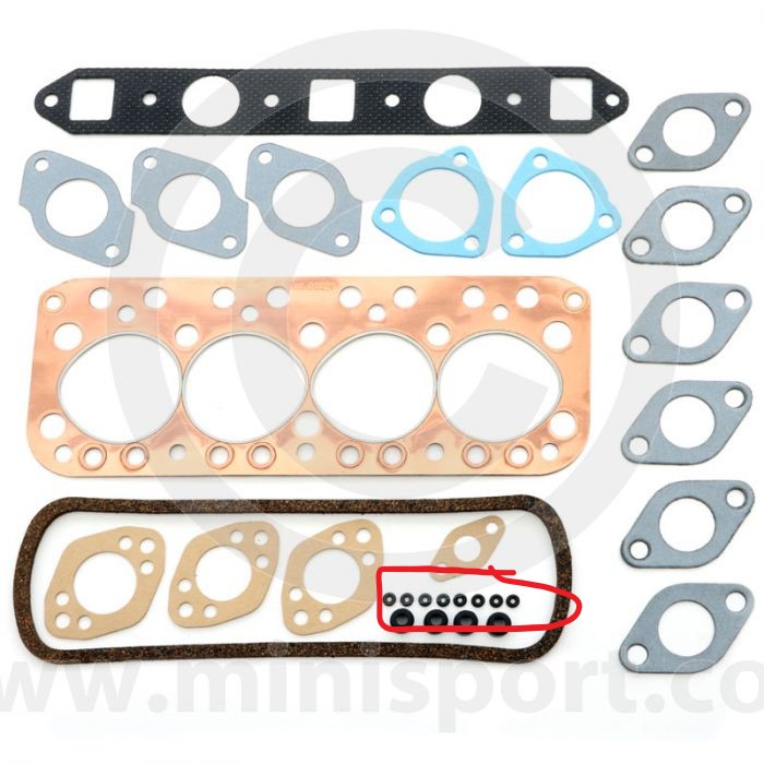

Zylinderkopf Dichtungsset O-Ringe?

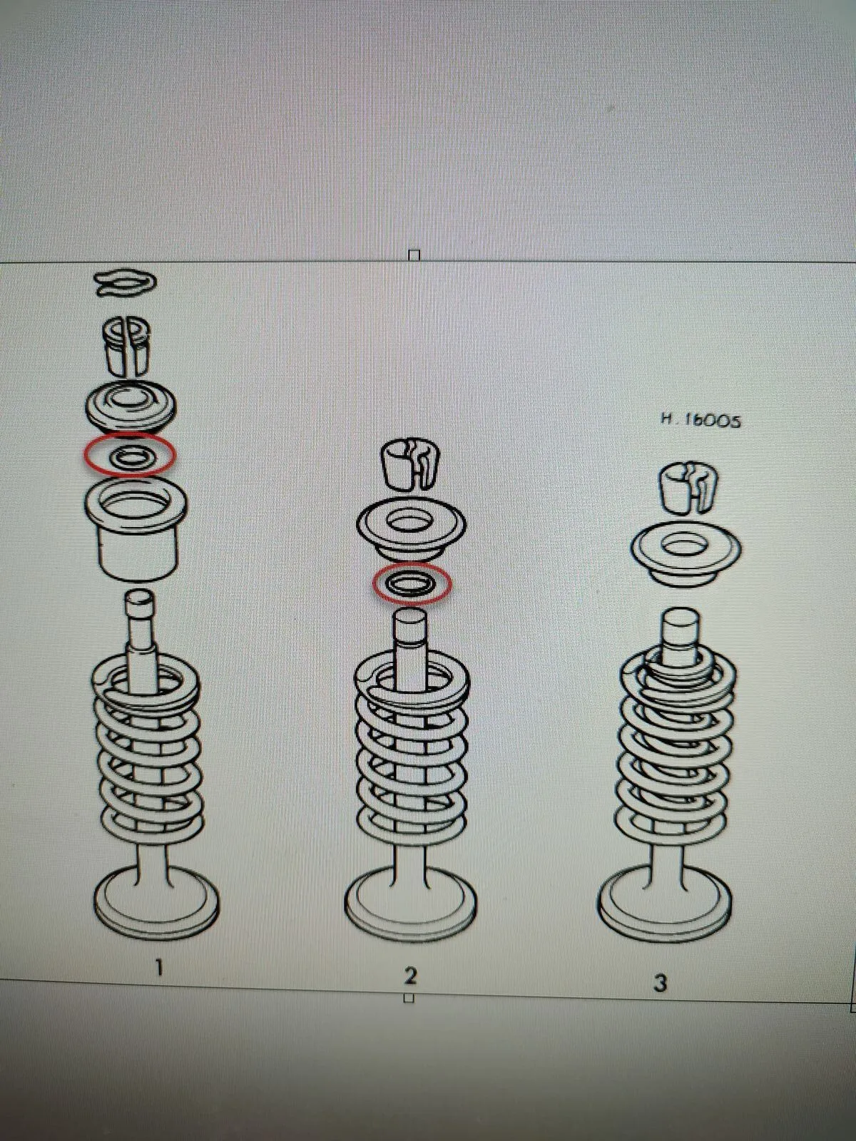

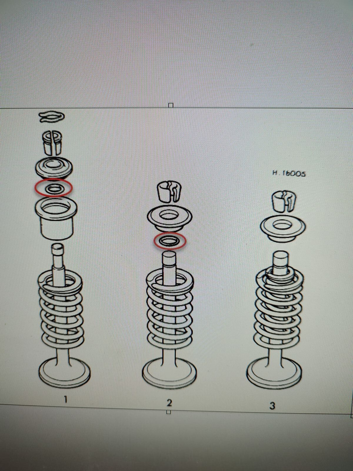

  • Das sind die Vorläufer der modernen Ventilschaftdichtung. Waren in den 60 er Modellen verbaut...
    gruss andy
  • Ah ok. Ja das Foto hab ich auch angeguckt.
    Bei den neuen sind ja die Schaftdichtungen an den Ventilführungen oben.
    Also braucht man diese ja nicht mehr.
    Darf man die dann weglassen?
