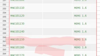

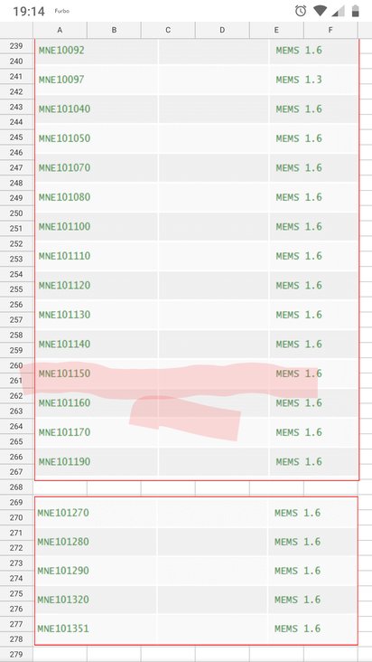

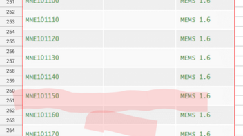

    Auf dem Steuergerät steht NME101150 3145 4044
    Vermutlich meinst Du MNE 101150 😉...dann wär das ja laut Liste 1.6
