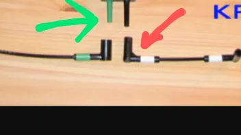

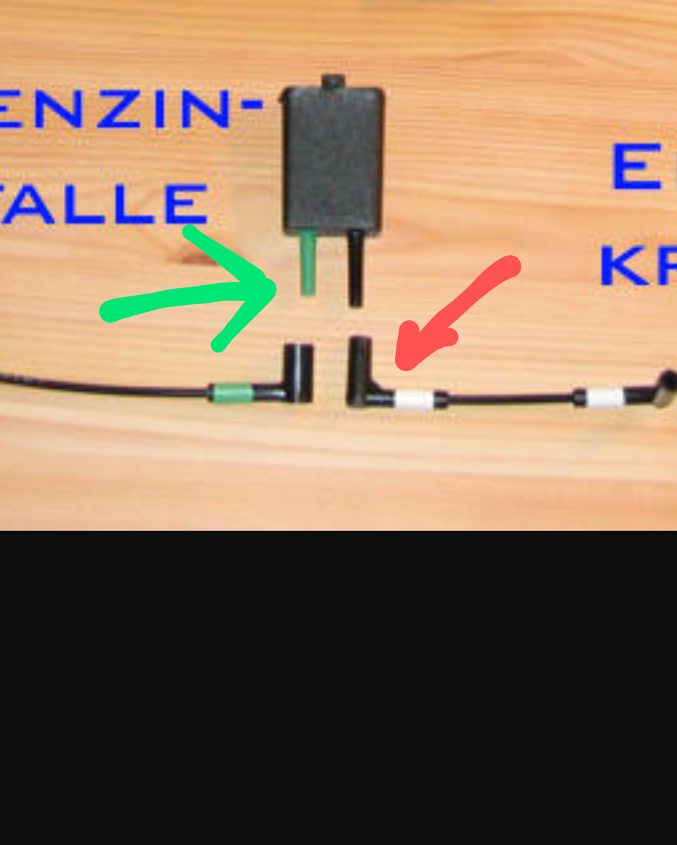

  • Hier geht wohl nen bisschen was durcheinander🤗:
    Roter Pfeil: "Der Stecker (des Grauens👻)", der wohl oft das Problem darstellt, dass man im Video und im Tutorium findet😉.
    Grüner Pfeil: Der Anschluss, auf den man wohl den Silikonschlauch stecken kann ✔️ oder den doofen Stecker mit Plastikschlauch🤷‍♂️.
    Silikonschlauch ist wohl Meterware 😋 und dadurch günstiger und Farben darfst Du auch frei wählen (GlückstagAlarm🥳).
    Stecker wären dann nie mehr dein Problem🤓!

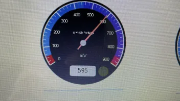

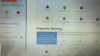

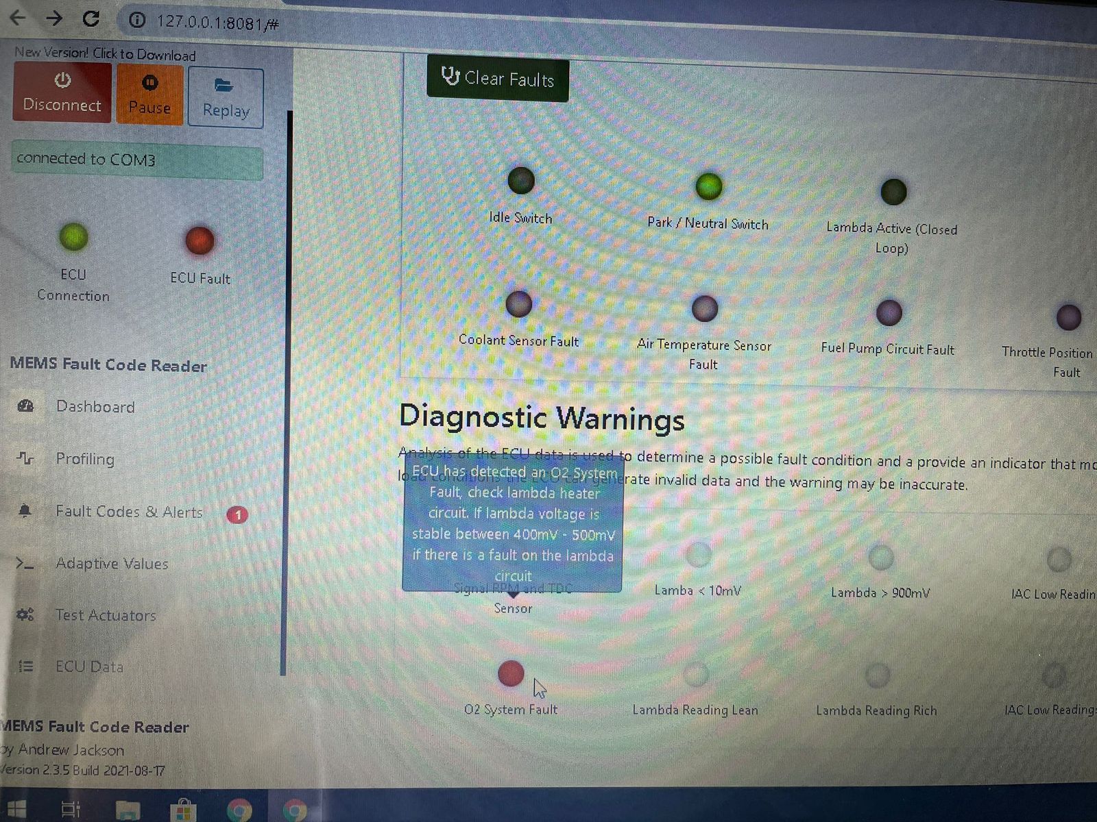

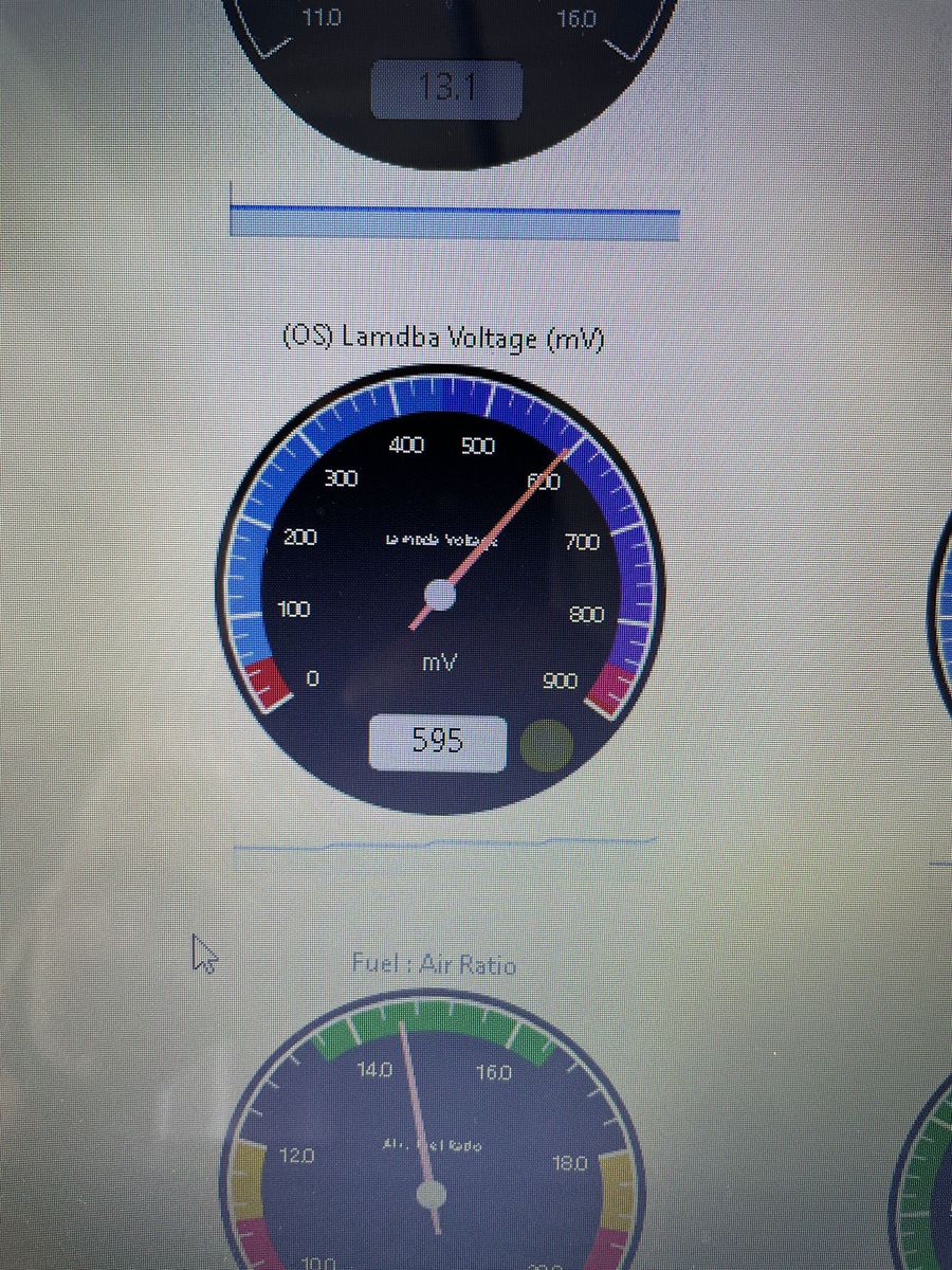

  • Update: Ich habe nun ein USB Diag Kabel und direkt mal getestet, was die ECU so sagt. Bei mir kam heraus, dass der Lambda Wert nicht zwischen 400-500mV liegt sondern darüber (siehe Bilder). Das geht ja dann doch wieder in Richtung Sensor Fehler oder?
    Falls ihr euch fragt, warum ich den Sensor nicht endlich tausche, liegt das daran, dass ich mir das noch nicht zutraue. Denn der ist ziemlich tief verbaut und dazu müsste ich so einiges ausbauen. Ich habe jedoch (wenn alles gut geht) am Mittwoch nen Termin.
    PS: Dazu kommt, dass die Batteriespannung bei 13 Volt lag, während der Motor lief. Das deutet auf ne Defekte LiMa hin oder ist das noch im grünen Bereich?

  • Zitat:
    "Update: Ich habe nun ein USB Diag Kabel und direkt mal getestet, was die ECU so sagt. Bei mir kam heraus, dass der Lambda Wert nicht zwischen 400-500mV liegt sondern darüber (siehe Bilder). Das geht ja dann doch wieder in Richtung Sensor Fehler oder?"
    These:
    Oder das geht nicht in Richtung Sensorfehler, weil der Fehler kurz vor dem Sensor abbiegt zu den Unterdruckschläuchen🤷‍♂️.
    Zitat von HOT, um nochmal daran zu erinnern:
    "Versteife dich nicht so sehr auf den Temperatursensor...
    Der fällt nicht zeitweise aus, sondern ist entweder OK oder kaputt = sendet "kalt" ans Steuergerät.
    Dann bleibt der Motor im Warmlaufmodus und läuft zu fett, aber er verschluckt sich nicht beim plötzlich Gas geben...
    Mit den Unterdruckleitungen sieht das wiederum anders aus. Den Ansaug-Unterdruck braucht das Steuergerät, um die Spritmenge zu kalkulieren, sowie den ZZP.
    Der Motor bewegt sich, das Wetter und somit der Luftdruck ändert sich ständig und das Steuergerät reagiert darauf und versucht sogar zu "lernen"..."
    Erläuterung/Erklärungsversuch:
    Du hast die ECU ausgelesen und die Lambda-Sonde zeigt falsche Werte an🙄. OK, nicht gut. Was ist der Lambda-Wert? Ein chemisches Gemisch reagiert immer zu bestimmten Anteilen miteinander. Zweimal H wird mit einmal O zum Durstlöscher 😉...genauso ist das mit Benzin und Luft, welches aber mit einem Verhältnis zu ca. 14,7:1 reagiert...und das hat man halt als Lambda Eins definiert...🤓
    ... so 🙃: Ich Wette, dass deine Lambda-Sonde anzeigt, dass zu viel Brennstoff mit zu wenig Luft reagiert, daher, dass dein Gemisch zu fett ist.
    Aber das weißt Du doch schon🤔, weil Du schlauerweise die Kerzen rausgedreht hast✔️. Die waren nämlich viel zu schwarz=zu fettes Gemisch.
    Und im Video säuft dein Motor ja ab😲, bestimmt weil das Gemisch zu fett ist😱.
    Es muss daher nicht unbedingt der Temp-Sensor sein🤷‍♂️. Aber Tausche ihn, bzw. tauschen lassen, weil wir damit den Fehler eingrenzen können...sicher ist sicher.
