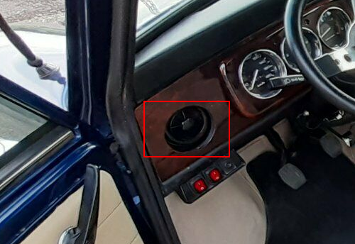

    dieses mal suche ich die Lüftungsdüsen Ringe, ich hoffe es fehlen nur diese, denn in meinem Mini funktionieren die Lüftungen komplett, sind jedoch etwas weit nach innen gerutscht (siehe Foto).

  • Da fehlen nicht die Ringe, sondern 2 x CZH700 Schlauch, denke mal, das Holzarmaturenbrett wurde nachträglich eingebaut.
    OH ok, das bedeutet, ich muss das Armaturenbrett erneut ausbauen um die Schläuche anzubringen? Also da sind definitiv Schläuche dran, aber dann nur zu kurz? Wie blöd :(

  • OH ok, das bedeutet, ich muss das Armaturenbrett erneut ausbauen um die Schläuche anzubringen? Also da sind definitiv Schläuche dran, aber dann nur zu kurz? Wie blöd :(
    Man kann es auf dem Foto nicht erkennen...
    Sitzen die Lüftungsdüsen starr/fest hinter der Öffnung im Armaturenbrett?
    Oder lassen sie sich seitlich bewegen?
    Wenn beweglich, dann sitzen sie auf einem Schlauch.
    Wenn unbeweglich, sitzen sie noch original in der Karosserie-Durchführung eingerastet...
    Den Kunstoff-Ring gibt´s scheinbar nicht einzeln. Er war Bestandteil der kompletten Düse, die aber auch nicht mehr neu lieferbar ist...
    Gebraucht sollte sich hier aber schnell etwas finden lassen.
    Schau mal hier: http://www.minispares.com/catalogues/cla…s.aspx?2~19~185
    #23 wäre der Schlauch, wenn ein Holz-Armaturenbrett verbaut ist.
    Im Kreis sieht man, wie es ohne Holzarmaturenbrett verbaut ist. Da ist dann die Düse (#25) in der Durchführung (#17) eingerastet und die Verkleidung (#24) wird mit dem "fehlenden" Ring befestigt...
    Mit Holz-Armaturenbrett muss die Düse etwas gekürzt werden, da der Schlauch sonst nicht passen würde (Biegung im Rohrstutzen)
    Durch den Schlauch kommt die Düse dann auch näher zum Armaturenbrett.
    Was man auf dem Foto auch nicht erkennen kann ist, wie die Öffnung für die Düsen im Armaturenbrett gearbeitet ist.
    Der Befestigungs-Ring hat nur eine begrenzte "Klemmlänge" auf dem Gewinde der Düse. Mehr als 3-4 mm geht nicht (Gewinde zu kurz). Für die Düsen muss das Armaturenbrett, welches etwa 15 mm dick ist, von der Rückseite her in der Öffnung aufgefräst sein, damit die Düse tiefer ins Armaturenbrett gesteckt werden kann, damit der Ring von vorne aufs Gewinde geht...
    Also erst mal genau anschauen, bevor du alles umsonst ausbaust und feststellst, dass da noch mehr erforderlich ist...
