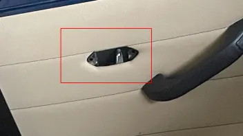

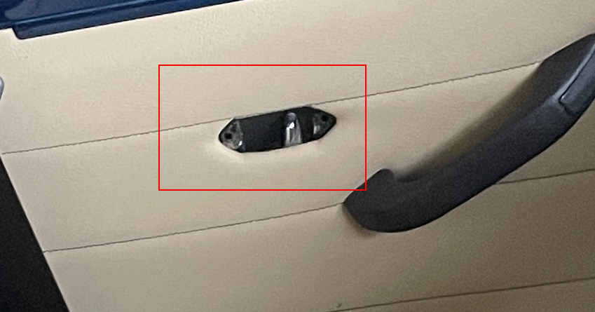

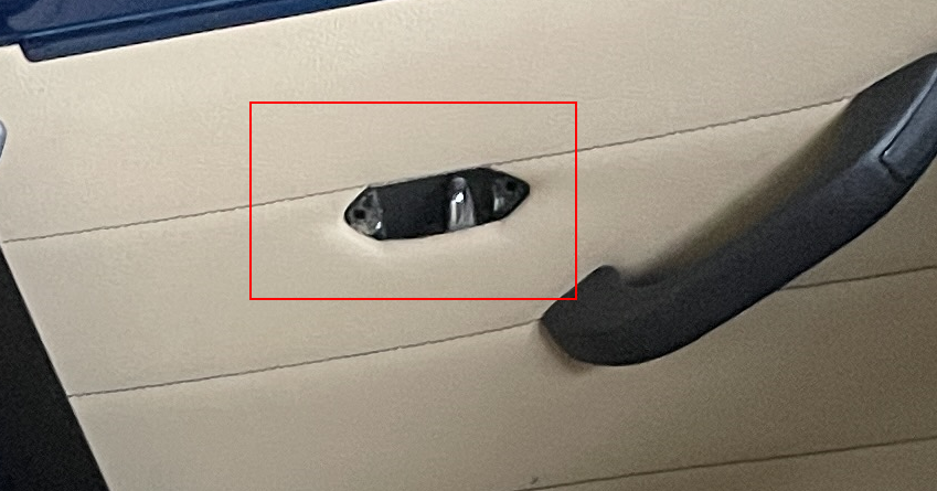

Wie heißen die Türschlossabdeckungen und wo bekomme ich welche her?

Teilenummer ist CZH611PA
Die sollte eigentlich jeder Schrauber für ein ganz schmales Geld in seinem Fundus haben
Schaue z. B. hier:
Es könnte sein, dass sie fehlen, weil die mit Leder bezogenen Türverkleidungen etwas dicker sind als die originalen.
Die Umrandungen sind an den "Rastnasen" auch oft etwas verschlissen und halten dann nicht mehr richtig...
Wenn also auch neue Umrandungen nicht halten wollen, liegt´s am Leder...
Dann gäbe es aber Alternativen.
Die in diesem Alu-Türgriff-Set enthaltenen Umrandungen werden mit Dübeln und Schrauben befestigt...
Oder: https://www.dsnclassics.co.uk/retrosport-sho…nds-retrosport/
Auch die werden mit Dübeln, aber gesteckt, ohne Schrauben befestigt...
Gruß, Diddi
Klasse und danke, ich bestelle erstmal die aus Plastik und hoffe, dass ich die montiert bekomme.
