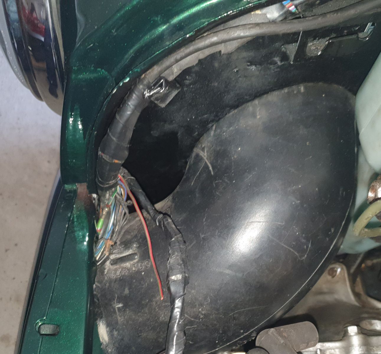

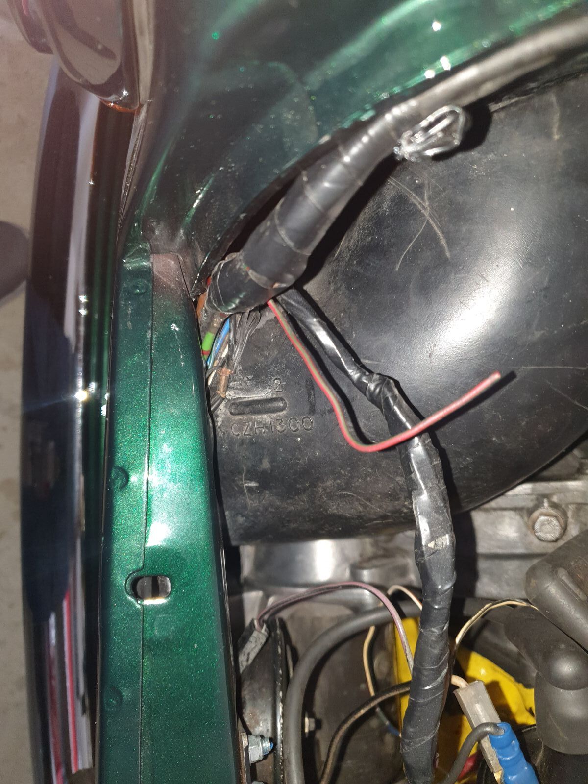

  • Habe da ein Kabel über und weiß nicht wohin damit :roll-eyes:. Das Kabel lag schon dort so unnütz rum als ich den Mini gekauft hatte. Nun ist alles angeschlossen und Licht,Blinker usw. funktioniert. Es kommt aus dem dicken Kabelbaum auf der rechten Seite raus und hat die Farbe rot/grün. Hat jemand eine Idee, oder kann vielleicht bei sich mal einen Blick in den Motorraum werfen?
    Gruß aus Warendorf, Frank

    Werde heute Nachmittag mal mein Multimeter mit zur Garage nehmen und ein wenig messen. Ob da was anliegt. Das Kabel ist rot mit grüner Linie. Also vermutlich Standlicht. Rechte Seite passt ja auch. Hatte aber alles bei der Zerlegung mit einen Dymo markiert und genau so wieder angeschlossen. Werde es aber lieber mal kontrollieren, was die Vorbesitzer dort gebastelt haben!
    Werde berichten
  • Ja, rot/grün ist Standlich vorne rechts und hat in der Nähe des Sicherungskastens eine eigene "fliegende Sicherung" :thumbs_up:

  • Habe gerade mal gemessen und es ist Standlicht. Aber leider nur mit 11,30 Volt. War dem Vorbesitzer bestimmt zu dunkel :rotfl: . Werde die Tage mal schauen was da so gefuscht wurde. Wird jedenfalls nicht so bleiben. Danke Diddi für deine Unterstützung.
    Dann schau dir mal diese "fliegende Sicherung" an. Die oxydieren ganz gerne im Sicherungshalter und dann kommt weniger "Saft" an...
    Vermutlich wurde einfach vorne in der Mitte, hinter´m Grill das Standlich links/rechts auf die zweite Leitung (rot/schwarz) zusammen geklemmt, wie es bei früheren Modellen Serie ist... :wink:
