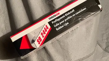

Ich verwende diesen Klebstoff ( Zumindest die gleiche Zusammensetzung aber anderer Handelsname). Ist deutlich besser als Pattex. Bei Pattex immer nur den "Classic"!
Daten zum o.g. Sattlerklebstoff:
Besonders widerstandsfähig gegen Alterung Zusätzliche Sicherheit durch hohe Temperaturbeständigkeit Sehr geeignet für Verbindungen, die unter hoher Spannung stehen Besonders gute Verbindungskraft bietet zusätzliche BenutzerfreundlichkeitLange offene Zeit Sehr Hohe Anfangshaftung. Nicht nachklebend. Temperaturbeständigkeit: ca. + 180 °C,
Bei Pattex ist die Temperaturbeständigkeit bis +110°C

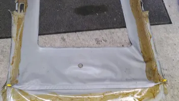

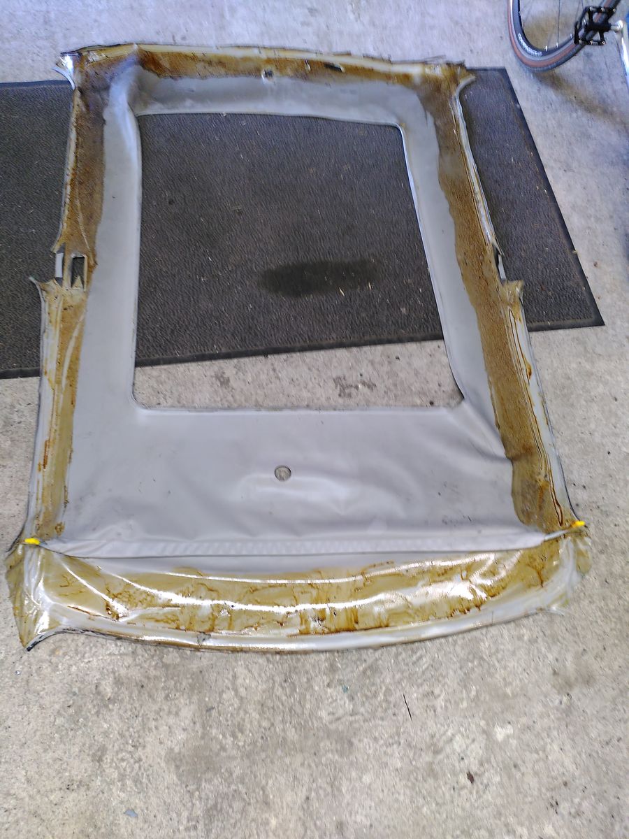

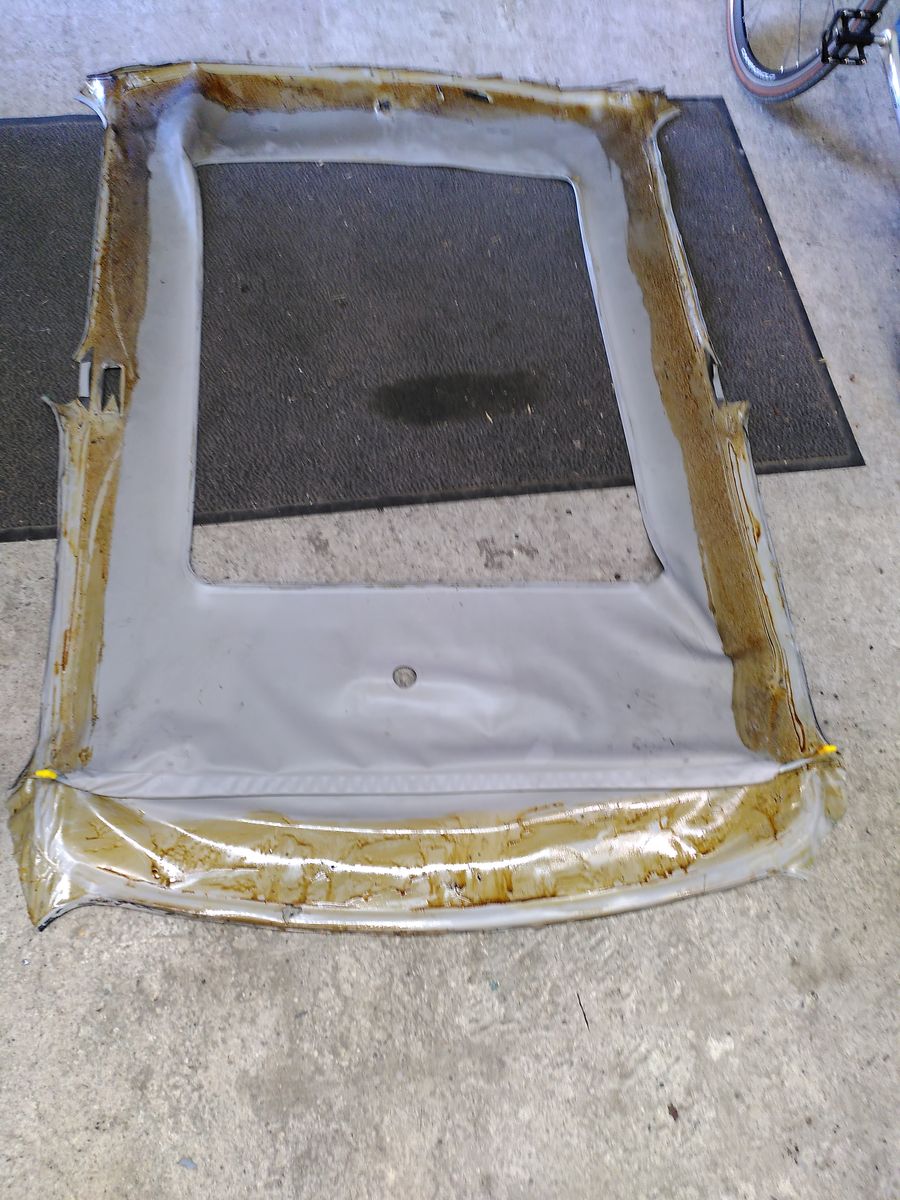

Edit: ich habe nämlich gerade aus unserem SPI den Dachhimmel rund um das Faltdach entfernt, weil da der großzügig aufgetragene Kleber durch das Himmelmaterial langsam durchfärbte. Ich dachte erst, da wäre Wasser reingelaufen und es rostet, aber das war nur der dunkelbraun verfärbte Kleber.

Alles andere ist nicht hitzebeständig!!
Gleich mal bestellt.
Bei der Temperaturbeständigkeit scheint es ja auch Unterschiede in der Anwendung zu geben:
ZitatTemperaturbeständigkeit bis ca. + 180 °C, bei Spannungsverklebungen ca. + 95 °C

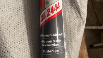

Den haben wir auch für den kompletten Himmel in unserem T3 verwendet, hält seit einem Jahr echt top. Reste haben wir auch für die Seitenverkleidung genutzt.
Hey Zusammen
Ich benutze diesen Klebstoff.
Hält seit drei Jahren ohne Problem.
Wird auch von Audi und VW benutzt.
Ganz leicht zu benutzen.
Ich habe einfach den Himmel mit den Bügeln eingegangen.
Dann den Rahmen der Karosse damit eingerieben.
3 min warten und den Himmel von vorne nach hinten abdrücken.
Wenn eine Falte entsteht hast du die Möglichkeit nochmals nach zu bessern.
Ich habe damit Himmel , türpappen , oberes Amateurenbrett gemacht.
Kostet knapp 10 Euro die Tube und brauchst nicht mal ein viertel.

So ganz kann das nicht stimmen. Wie jeder Kontaktkleber müssen auf beide!! Seiten der Verklebung der Klebstoff aufgebracht werden wenn es richtig halten soll.
Siehe auch die Anweisung von deinem benutzten Mittel.
"TEROSON SB 2444 vor Gebrauch aufrühren. TEROSON SB
2444 wird beidseitig!! und gleichmäßig mit Pinsel oder
Spachtel (glatt oder feingezahnt) auf die Oberflächen der zu
verklebenden Werkstoffe aufgetragen."
Ja du hast auch recht
Ich hatte es auf beiden Seiten aufgetragen.
