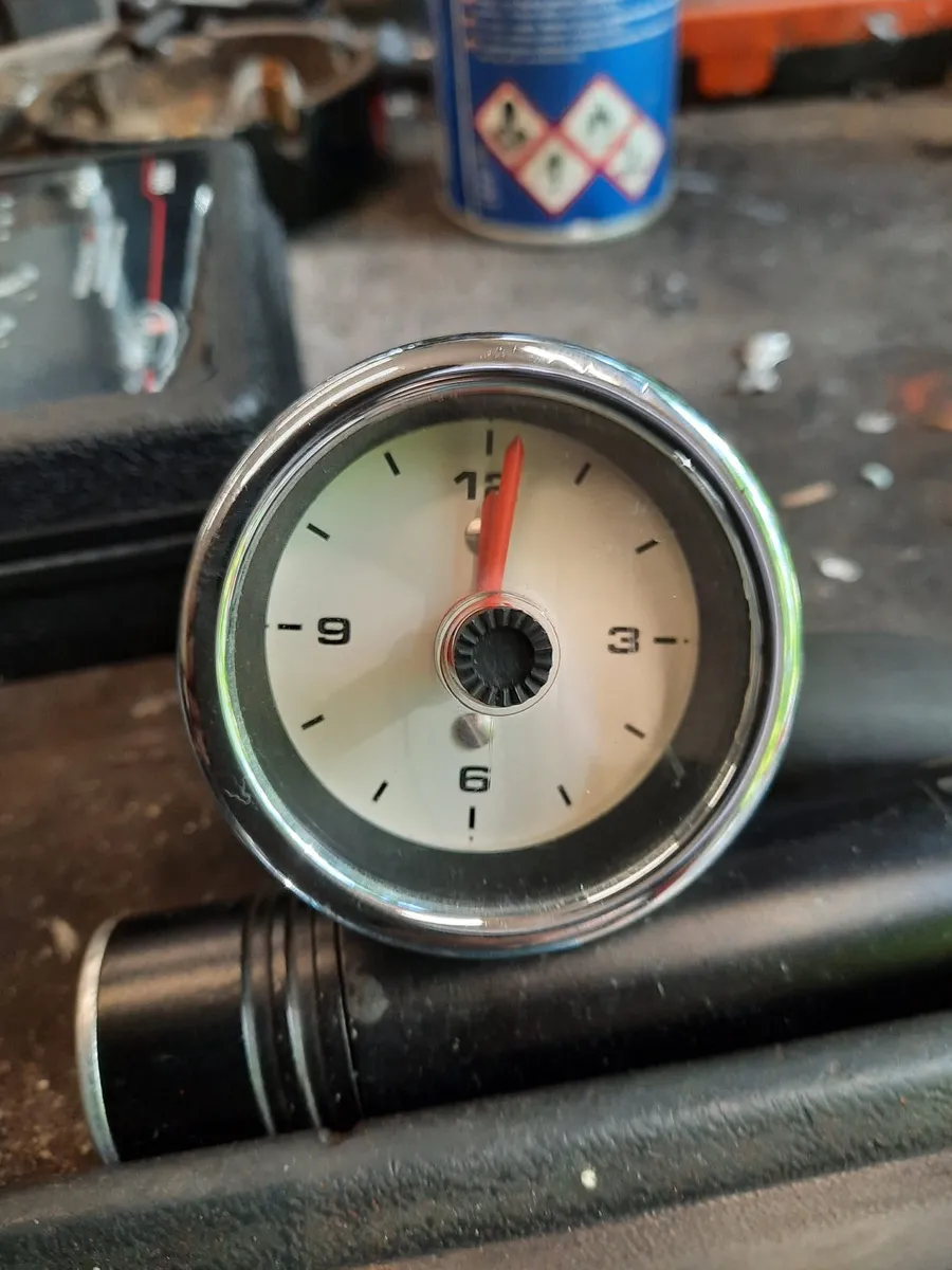

Suche VDO Uhr für Mini Cooper Sport 2000

Vielen Dank für die Antworten. Uhr konnte repariert werden (Elektroniker hat Lötstellen etc. erneuert), läuft wieder auf die Minute genau . Passt also bis auf Weiteres mal.
Die Fehlerquelle bei diesen Uhren sind die 2 Elkos auf der Leiterplatte. Werden diese erneuert läuft die Uhr wie gewohnt.
Hab ich auch schon 2x gemacht.
