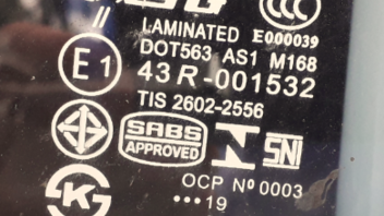

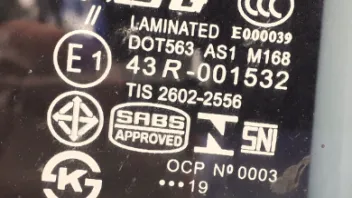

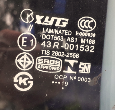

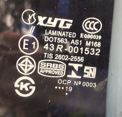

Zur "Monte-Carlo"-Scheibe und deren Passgenauigkeit kann ich nix sagen, obwohl ich mal eine neue hatte, die aber weitergegeben habe weil sie mir nicht gefiel.
Die "unauffälige" von Spares fahre ich seit 2 Jahren und bin sehr sehr zufrieden damit. Ich kann jetzt gar nicht sagen ob da was eingraviert/-geätzt ist. Aber ich schau nachher mal.
MfG
Schelle
