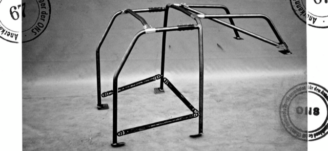

  • Hi Diddi, jetzt bin ich etwas verwundert. Laut Heigo und Wiechert wären beide Käfige nach dem lacken montierbar. Solltest Du recht haben wäre es sau doof….beide Hersteller haben 12. - 16 Wochen Lieferzeit.
    Faxe Racing hatte ich auf dem Schirm aber kann da seit 2 Tagen keinen erreichen.
  • Natürlich sind die Käfige nach dem Lackieren einbaubar... Wenn vorher die Verstärkungsbleche eingeschweißt wurden...
    Das gilt für jeden Käfig, der keine eingeschweißte Zelle ist...
    Sind keine Verstärkungen drin, wird dir jeder technische Kommissar bei einer Abnahme für eine sportliche Veranstaltung (hist. Gleichmäßigkeitsrally wie du in Beitrag #16 schreibst) einen Strich durch die Rechnung machen... :confused:
    Was nützt ein Käfig, wenn er bei einem heftigen Abflug aus der Karosserie gerissen wird,,, :roll-eyes:
    Gruß, Diddi

  • ...ich dachte eigentlich die Bleche/ Verstärkungen werden später mit dem Käfig verschraubt...
    Das wäre auch nicht einfach so gegangen. Nur innen Bleche unter den "Füßen" des Käfigs hält ja nicht, da dann außen nur die Schraune/Muttern und Karosserie-Scheiben liegen würden...
    Bleche von außen geht auch nicht ohne Probleme, denn dort wo die Füße stehen, auf der schrägen Fläche dicht neben dem Innenschweller, befinden sich außen die Belüftungs-Öffnungen für den Schweller. Da liegen die Bleche nicht plan auf, wenn man die Öffnungen nicht "flach" macht (verschleißt)...
    Also definitiv noch vor der Lackierung machen...
    Es sei denn, der Käfig soll nur optisch sein... :roll-eyes: :wink:
    Aber selbst dann runzelt der TÜVer ggf. die Stirn, denn bei einem Crash könnte er raus reißen und im schlimmsten Fall dir bzw. einem Beifahrer "um den Hals gewickelt" werden...
    Gruß, Diddi

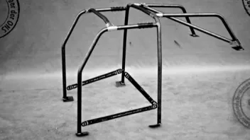

  • Meiner sieht ähnlich aus.
    Die hinteren Streben sind nicht "geknickt" und die Querstrebe habe ich nicht.
    Die Türstreben sind nicht schräg, sondern am Hauptbügel tiefer angebracht, so dass sie parallel zum Türeinstieg liegen...
    Entweder täuscht das Foto, oder der vordere Teil sieht sehr "kurz" aus...
    Mit der Querstrebe sieht auch merkwürdig aus. Entweder steht der Hauptbügel vor der B-Säule, oder die Seitentaschen müssen für die Querstrebe eine Öffnung bekommen...
    Vor der B-Säule wäre es allerdings mit der Querstrebe sehr eng mit den Sitzen... :eek:
    Gruß, Diddi
  • Wenn man das Foto vergrößert, sieht es so aus, als wären die Türstreben und Querstrebe nachträglich in das Foto einskizziert worden, um Optionen darzustellen...
    Der Hauptbügel könnte durchaus vor der B-Säule stehen, anstatt in den Seitentaschen... Darauf deuten auch die Füße des Hauptbügels hin...
    Gruß, Diddi
