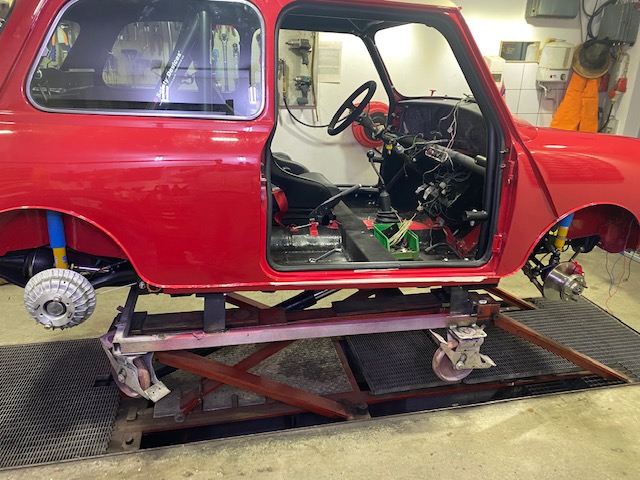

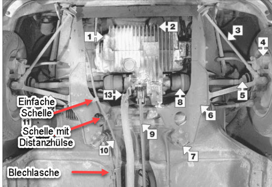

Heute wollen wir mit der Elektrik starten und haben gleich mal eine Frage: Das Massekabel wird von hinten rechts in dem Kanal geführt, richtig? Allerdings wissen wir nicht wirklich wie es dann weiter verläuft . Hat vielleicht hier jemand einen Tip für uns?
äh ja….
Danke für das Bild das hilft

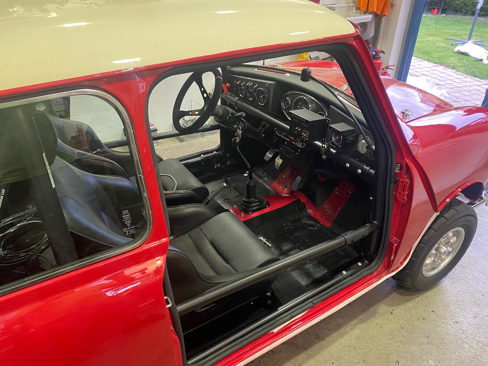

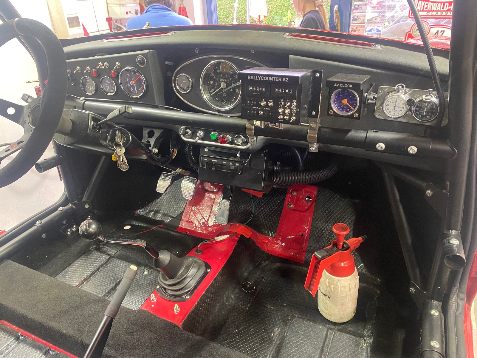

Guten Abend, nach einer kurzen Pause ging es am Projekt weiter. In den letzten Tagen haben wir uns ausschließlich mit dem Armaturenbrett und den letzten Zügen mir der Elektrik beschäftigt und dürfen endlich das Wort „fertig“ in den Mund nehmen :-))))

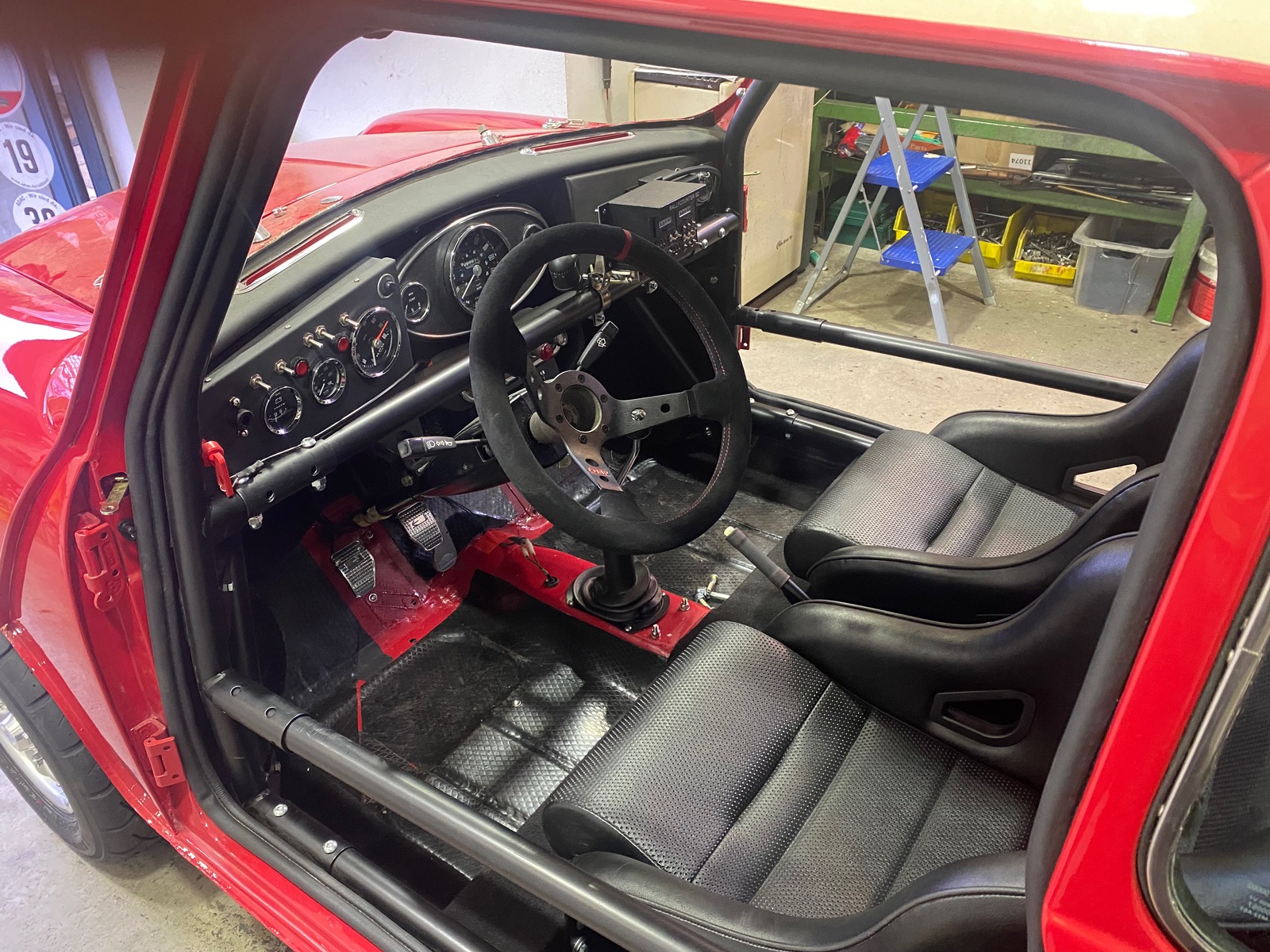

Gestern war die Zeit etwas knapp aber wir konnten zumindest den hinteren Teppich anpassen und die Sitze endgültig einbauen. Soweit sind wir bis dato sehr happy und die vielen Anpassungen an dem Untergestell machen sich jetzt bezahlt :-) Als nächstes sollen dann die Gurte und die Windschutzscheibe rein.

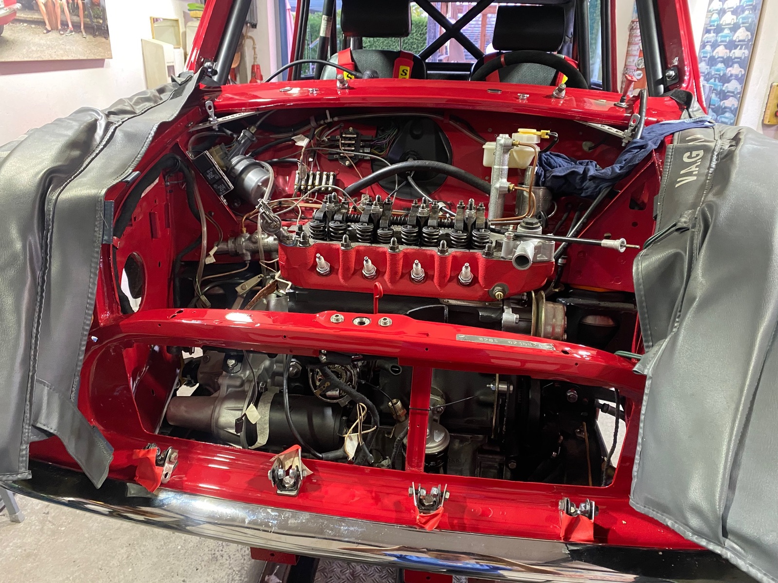

Guten Abend, der Sommer ist vorbei und wir sind wieder voll dabei :-) Nachdem wir den Motor komplett revidiert haben war heute "Hochzeit".
Dank unserer Helfer wurde der Motor wieder an seine ursprüngliche Wirkungsstätte verpflanzt :-)und gerade kann ich es kaum erwarten ihn das erste mal zu starten :-) Die Spannung steigt also :-)
