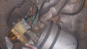

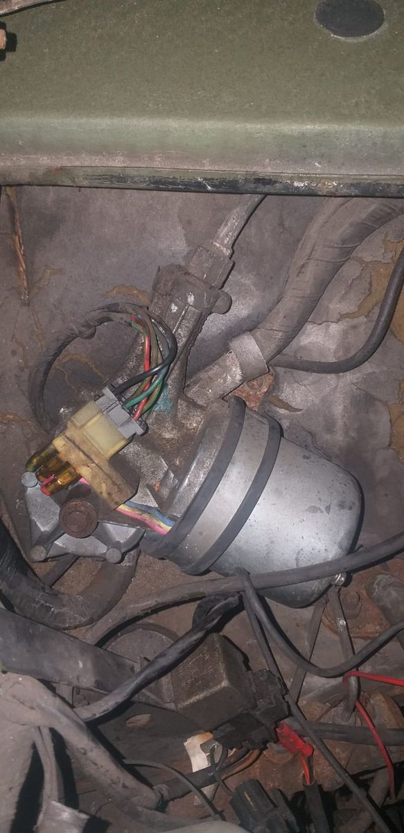

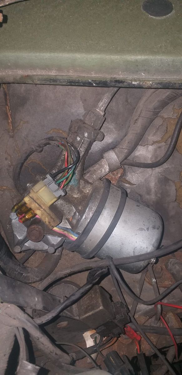

    Kann die auf dem angehäntem Foto abgebildete Dose eine Ursache sein. Welche Funktion übernimmt sie? Ist ein Fehler in dem Katalysaatorsystem für solche Probleme bekannt? Wofür ist der sehr dünne (Unterdruck)schlauch zwischen Zündverteiler und Ansaugflansch des Vergasers?

    Die abgebildete "Dose" hat mit dem Problem sicher nichts zu tun. Das ist der Scheibenwischer-Motor :wink:
