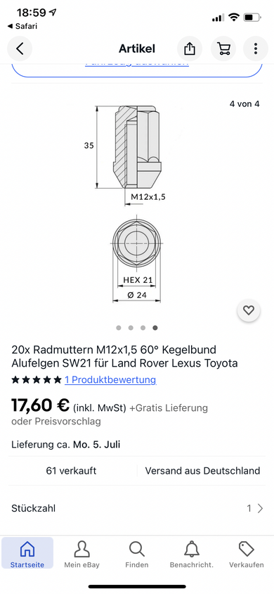

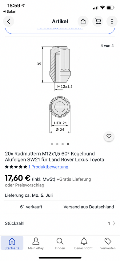

Kennt vielleicht jemand die technische Bezeichnung der erforderlichen Schrauben?
Passen die eventuell?
Mini hat Zollgewinde 3/8“ x 24 UNF
Die auf dem Foto passen nicht
Vielen Dank, weißt Du vielleicht, welche ich benötige und auch, wo ich die bekomme?
Die gibt´s in original und günstig in GB http://www.minispares.com/product/Classic/Wheels/Accessories/Nuts/NAM9075.aspx?200103&ReturnUrl=/shop/classic/Wheels/Nuts~and~caps.aspx|Back%20to%20shop
Oder auch in Nachbau und günstig in GB http://www.minispares.com/product/Classic/Wheels/Accessories/Nuts/NAM9075MS.aspx?200103&ReturnUrl=/product/Classic/Wheels/Accessories/Nuts/NAM9075.aspx|Back%20to
Oder in original und unverschämt teuer in D https://allbrit.de/etk_detail.asp?Artikelnummer=RRD10009
Oder in Nachbau und günstig in der Bucht https://www.ebay.de/sch/i.html?_fr…r+mini&_sacat=0
Oder einfach mal ein paar der Teilehändler in D anrufen... Händlerliste
Super, Danke, das hat mir sehr weitergeholfen, beste Grüße Frank

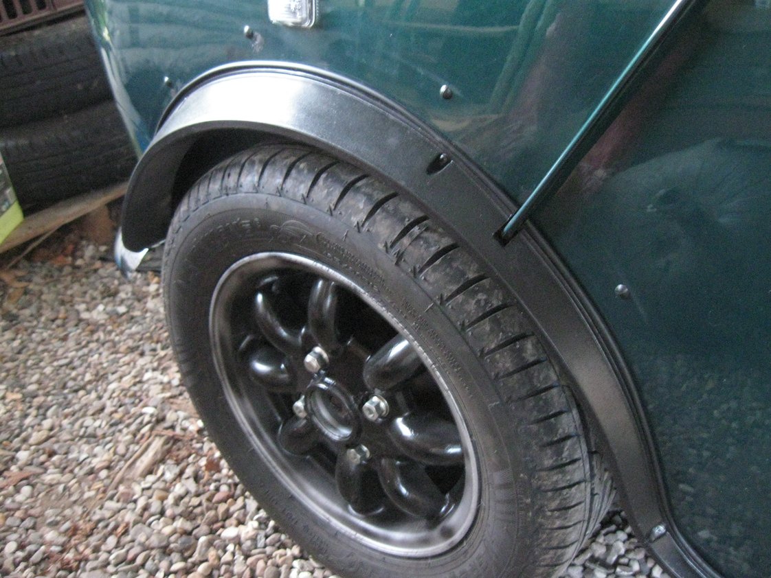

sind die Felgen auf deinem Auto schon eingetragen?
Ansonsten wird es schwierig auf einer 7" den 175/50 13 eingetragen zu bekommen.

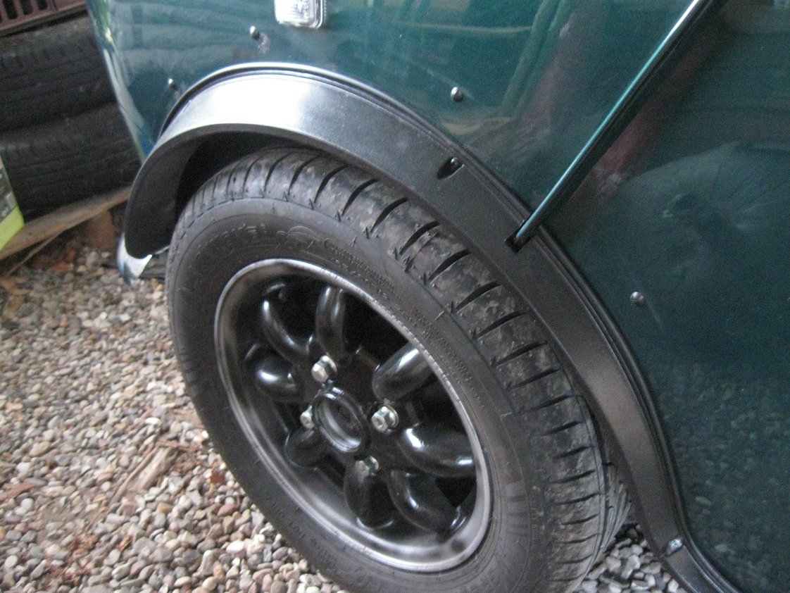

Hallo Viewmail,
jeder kann ja machen,was der TÜV absegnet,
aber ich persönlich finde es nicht als positiv, einem Mini so breite Latschen (175er)
zu verpassen.
Sein Fahrverhalten ändert sich zum Negativen-
er folgt jeder Spurrille und jedem Schlagloch.
Ich habe meinen MPI in Breitspur zurück gebaut auf 165er Reifen auf 12 Zoll Minilites-das ist wirklich besser für mein Fahrgefühl und sieht auch nicht so "motzig" aus.

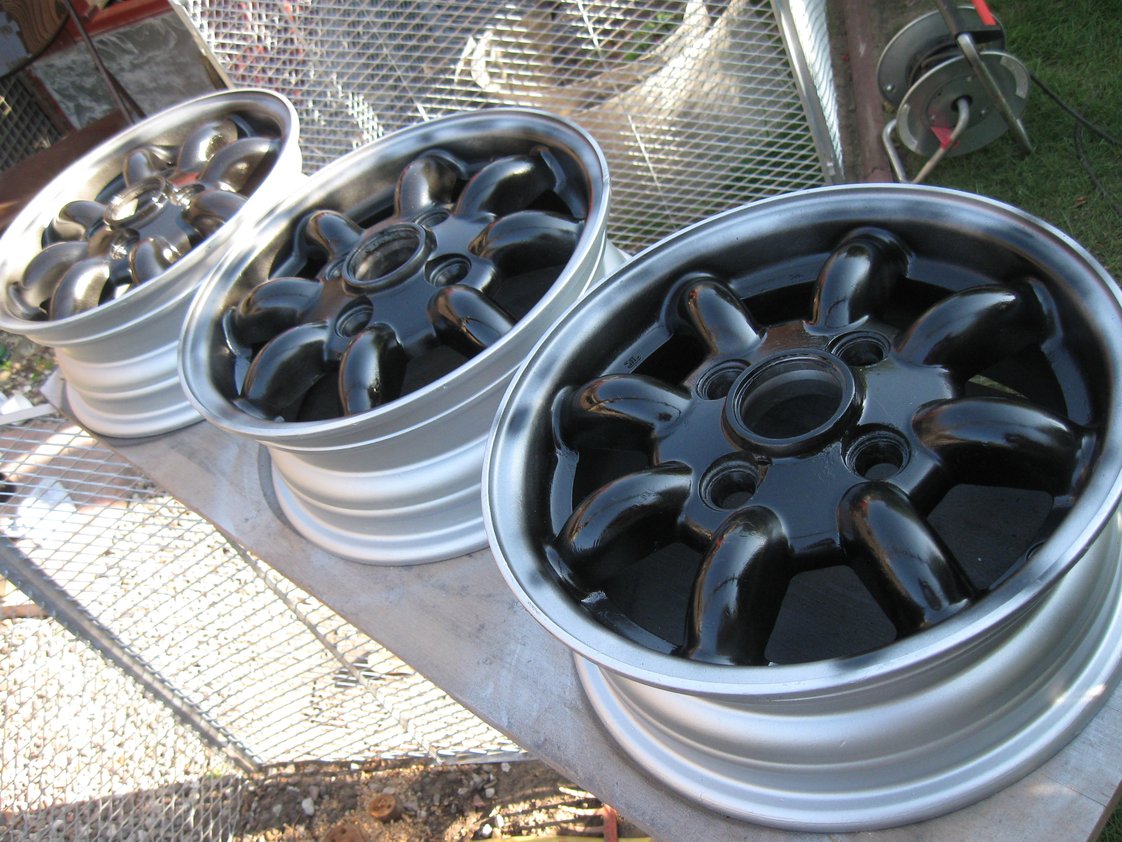

Die Fotos mit den Felgen zeigt aber noch nicht deren entgültige Lackierung- ich wartete auf eine Lieferung.
Allzeit gute Fahrt !
Borny
