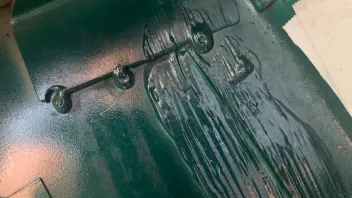

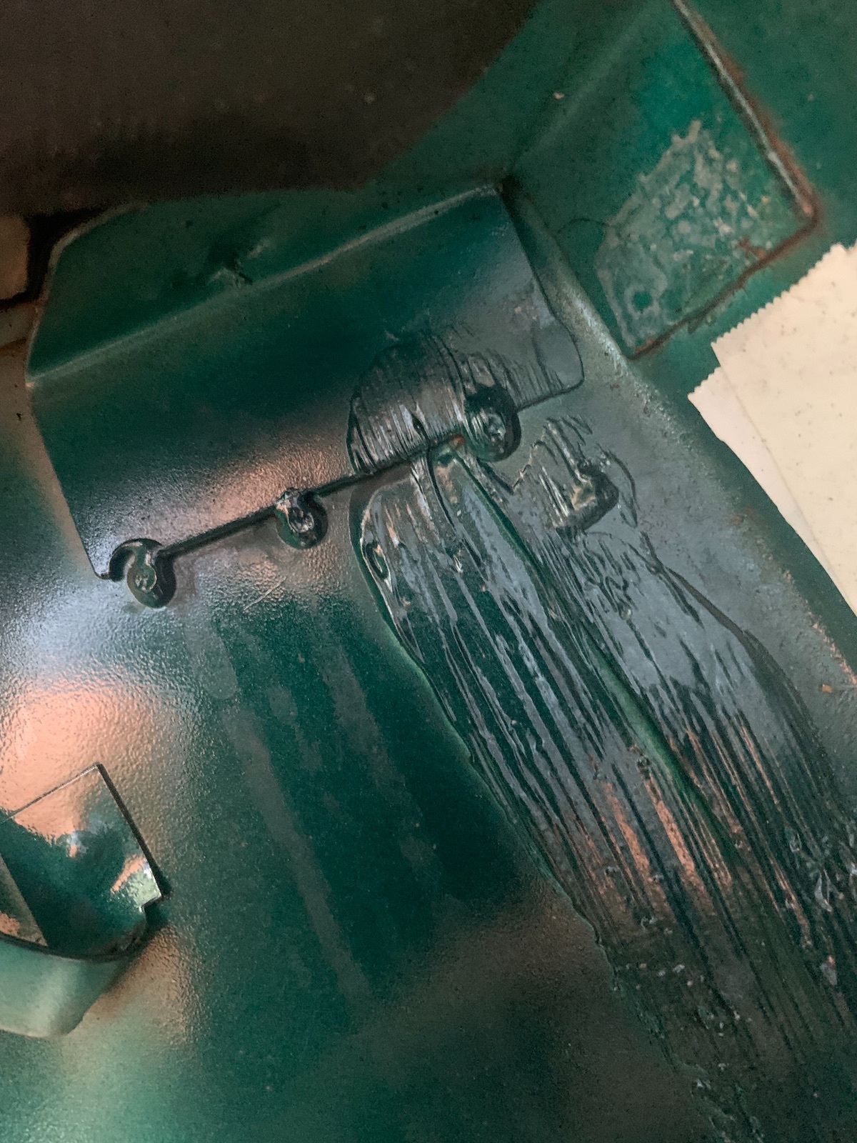

Wasser im Fußraum
? Dichtrahmen Frontscheibe ?
+1
Bei stehendem Auto im Sintflut-artigen Regen? Dann +2
Nach der Fahrt im Regen? Dann evtl. auch Bereich um die Frischluft Durchführung hinter der Lüftungsdüse...
So weit ich bis jetzt erkennen konnte überwiegend im Stand bei extremen regen

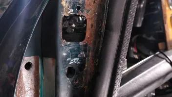

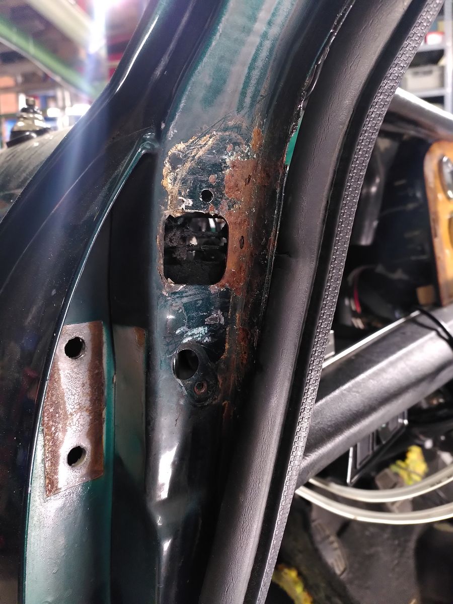

Guck auch mal hinter die Schaumstoffdichtung um das Türfangband an der A-Säule. Da hatte ich gerade zwei kleine Löcher, da wechselt das Wasser dann die Seite nach innen.

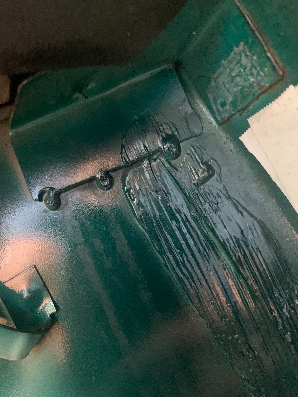

Das Bild ist das Radhaus von innen, unter der Ablage?
Ja rechts vorn
Ich schau auch mal ob ich da Löcher habe 😬
