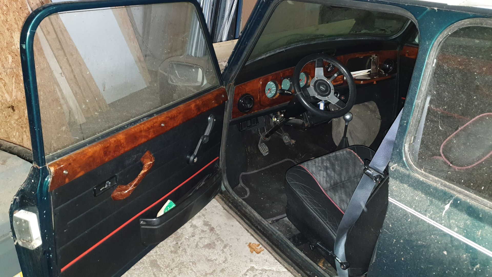

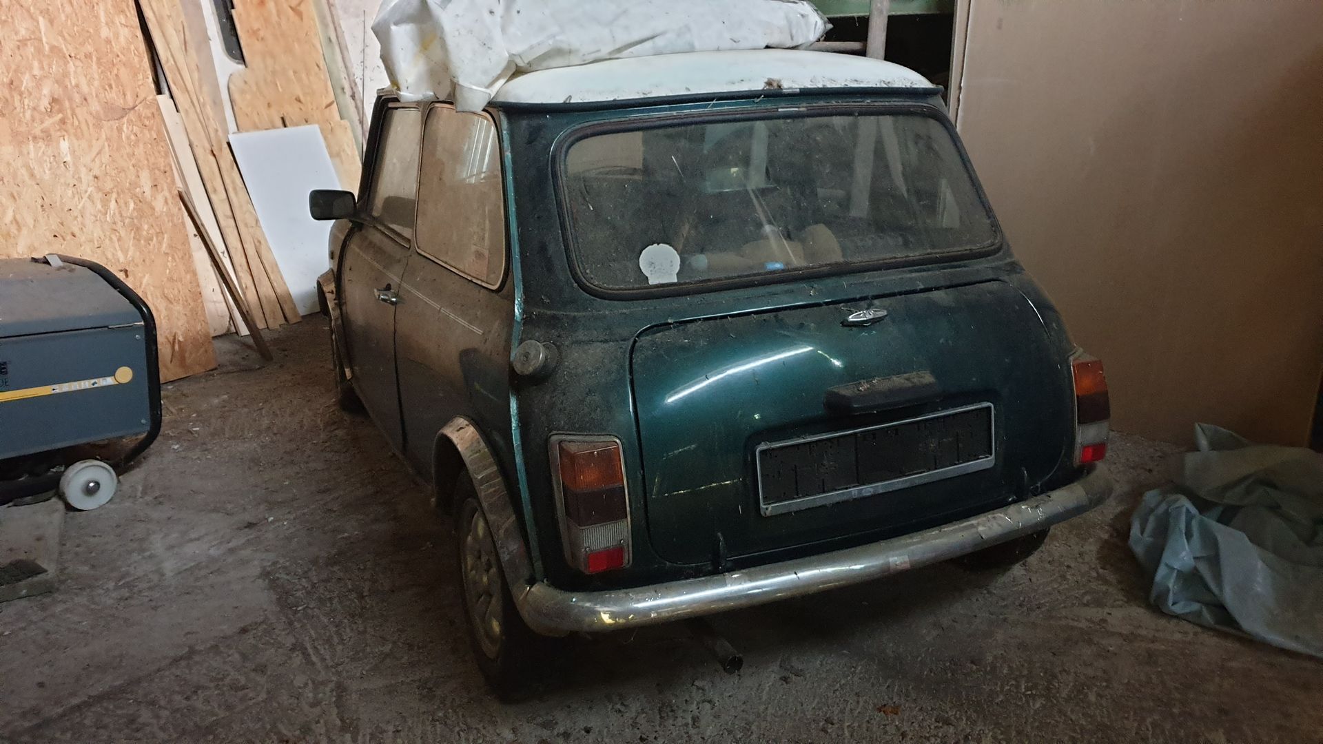

  • Hallo Forum,

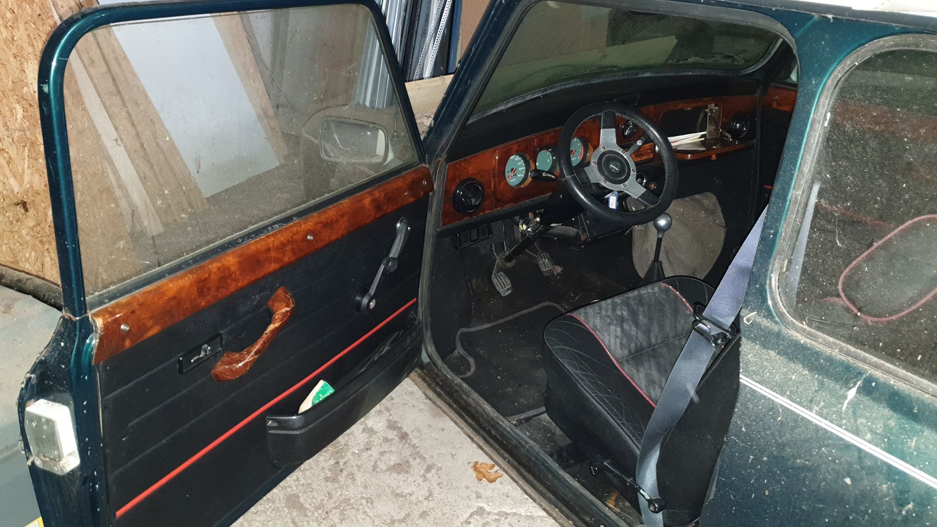

    ich bin Marco, 51 Jahre alt und seit meiner Jugend begeisterter Schrauber.
    Leider habe ich diese Krankheit alte Sachen erhalten zu wollen, wo auch das eine oder andere Fahrzeug zu gehört.
    Ich restaurier und optimiere leidenschaftlich Old- und Jungtimer.
    Eigentlich wollte ich mit dem Schrauben kürzer treten und mehr fahren, aber wie das dann manchmal so ist.....
    Nun zum wesentlichen, mir ist da so ein knuffiger kleiner Kerl in BRG mit weißen Dach vor die Füße gefallen wo ich einfach nicht nein sagen konnte.
    Der ehemalige Besitzer kann gesundheitlich leider nicht mehr und freut sich das der Mini eine zweite Chance bekommt.
    Was ich da genau habe weiß ich nicht so recht da im Bereich Mini noch total unbeleckt, aber wie ich hier gelesen habe ist eine Menge Fachwissen vorhanden und eventuell klärt sich da ja schon einiges. Ich habe zu dem Kleinen leider noch keine Papiere und nur die paar Fotos.
    Rost gibt es zu genüge :roll-eyes: , bis jetzt sind mir die Schweller innen und außen, Boden bis ca. 20cm in die Mitte, beide Kotflügel, Frontschürze und unter Scheibenrahmen vorne und ein Loch am Radlauf in der hinteren Seitentasche ins Auge gefallen. Hoffentlich kommt da nicht noch mehr, obwohl ich fest überzeugt bin das es zu schaffen ist.
    Bei dem unteren Scheibenrahmen muss sich noch rausstellen, ob es nur die Ecken zu den Kotflügeln sind.
    Ich würde mich über Aussagen zu dem was ich da habe freuen........
    Die VIN lautet SAX XN N A M M B D 028433
    Ist es ein Cooper :cool: ?
    Danke und Gruß

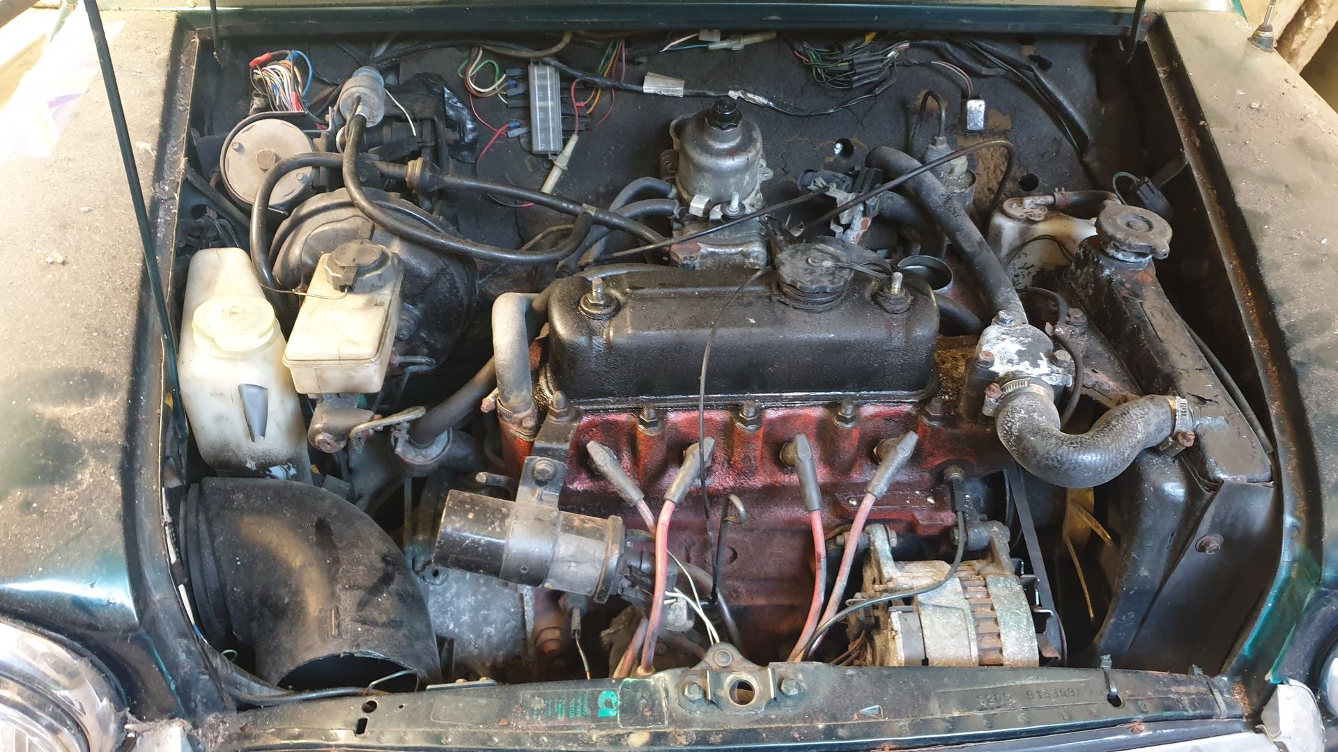

  • Willkommen! Das ist ein "Vergaser Cooper" mit 1300er Motor, das letzte Vergasermodell bevor die Einspritzermodelle in 1992 rauskamen. 61PS, 3.105:1 Endübersetzung, HIF44 Vergaser. Müsste aus 1990 oder 1991 sein. Schöne Sache, hat aber ein bisschen Pflege nötig, so wie es aussieht.
    Hast du Papiere und eine Historie?

    Hi und danke für die Info :thumbs_up:
    Ja er braucht mal richtig Pflege, stand wohl schon länger und wurde davor nur gefahren...
    Rost ist leider nicht unerheblich aber machbar und das wird auch durchgezogen.
    Papiere bekomme ich die Tage und ob ich noch etwas über die Historie bekomme oder rausfinde weiß ich noch nicht.
    Er soll in der nächsten Woche erst einmal als Zwischenlösung in die heimische Garage, was kann man da schon machen um den Zustand zu verbessern? Ich kann da dann aber leider nur Kleinkram machen :confused:
  • Wenn das ne Norm-Garage ist, kannst du die Kiste da drin komplett zerlegen. Bequem. :tongue:
    Nimm mal Teppich und die Schaumstoffmatten raus, den Schaumstoff an der Spritzwand hinterm Vergaser und das Armaturenbrett um den Bereich um die Lüftungsdüsen begutachten zu können.
    Stand der länger in der Wiese? Dann stell noch paar Mäusefallen auf. :laughing:
    Ansonsten würde ich jede sichtbare Schraube schonmal mit nem guten Rostlöser einsprühen.

    Willkommen und viel Erfolg!
    Nichts falsch machen kann man dabei, schon mal das originale Luftfiltergehäuse zu suchen.
    Der liegt im Kofferraum da wir mit Startpilot starten mussten. der Kleine stand schließlich doch schon ein paar tage :thumbs_up:

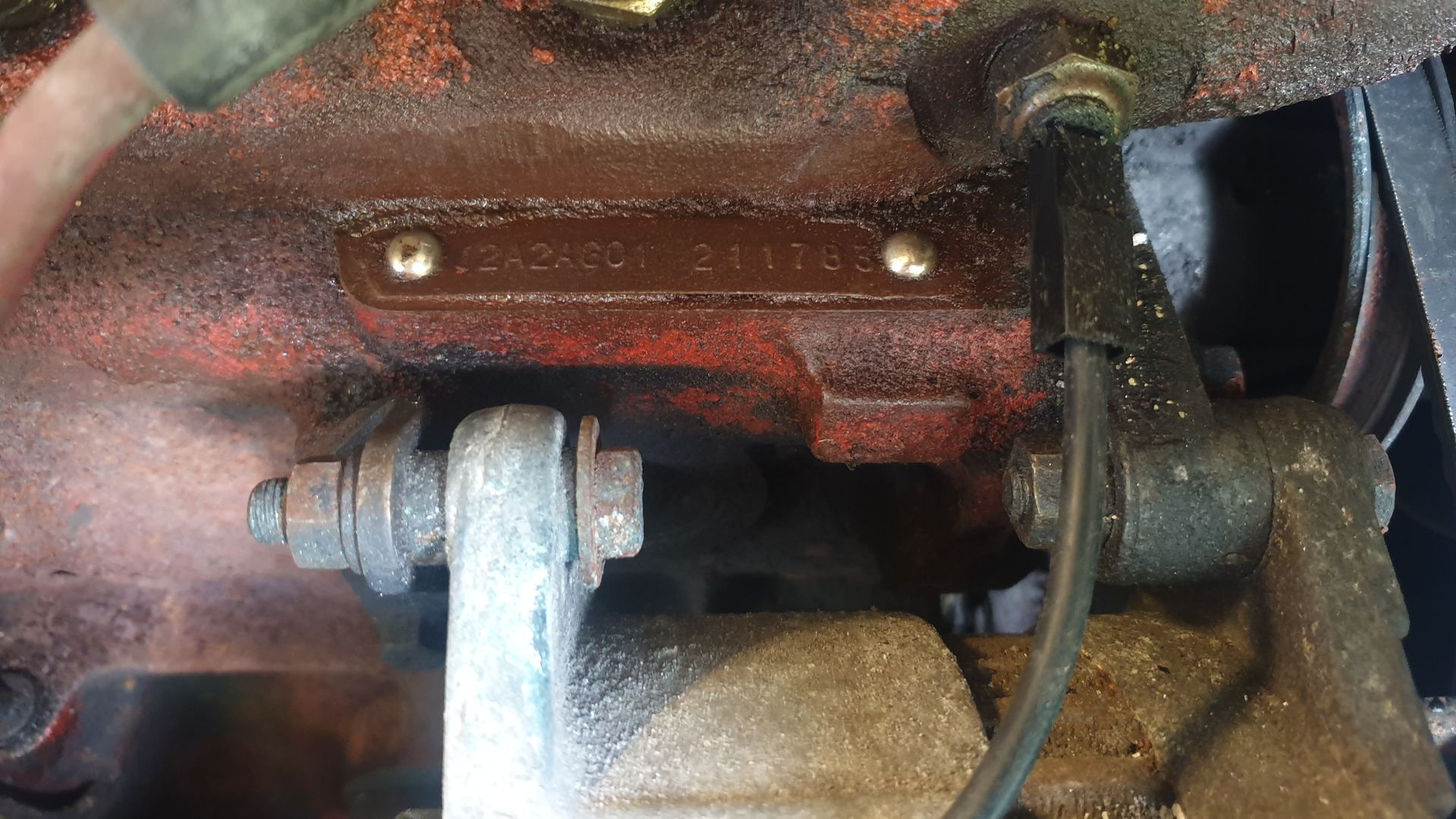

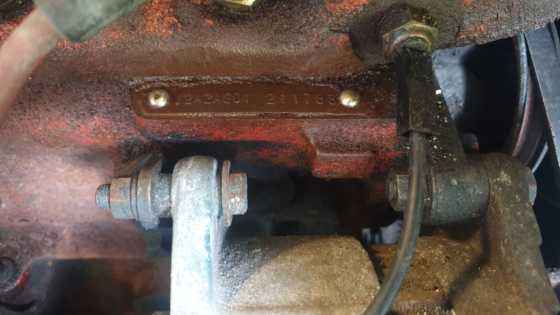

    so dann habe ich für mich noch etwas erfreuliches herausgefunden.
    Motorkennung: 12a2ag01
    Sagt mir google Kontaktloser Verteiler, was ich gut finde.
    Was sagt mir die Nummer auf dem Frontblech? Dazu habe ich nichts gefunden :headshk:
    Manuel und Service Heft war auch noch im cooper :starry_eyed:

  • 12A2AG01 ****** ist 1275er Vergaser Cooper, 61 PS, also der richtige Motor für dein Auto.
    Das ****** steht für die fortlaufende Seriennummer.
    Der Verteiler ist elektronisch und sehr zuverlässig, bis auf den Stecker am Elektronik-Modul. Da oxydiert´s schon mal ganz gerne... Gelegentlich mit WD40 fluten hilft aber recht gut :thumbs_up:
    Verschleißteile sind hier nur Finger, Kappe, Kabel... Ansonsten wartungsfrei.
