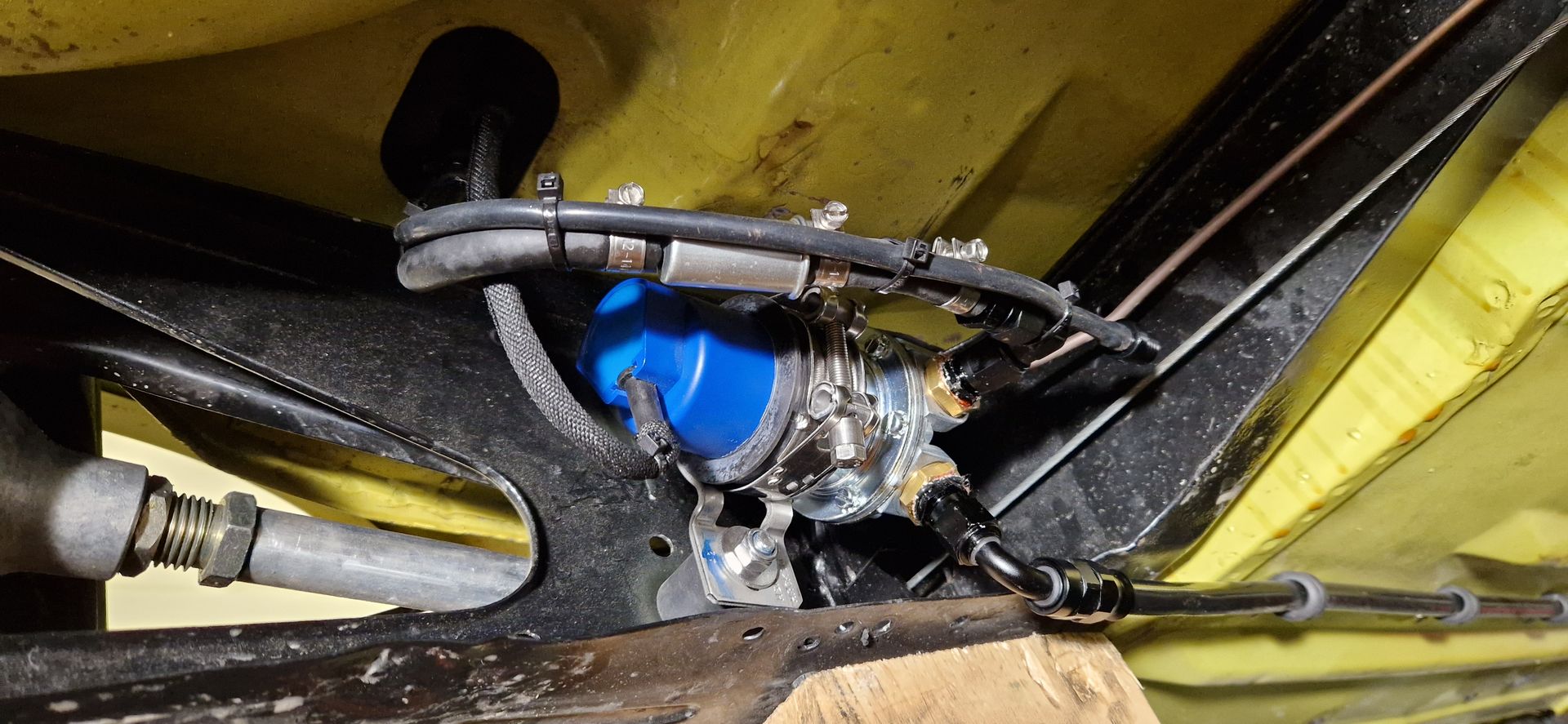

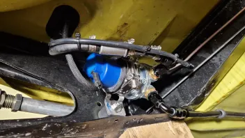

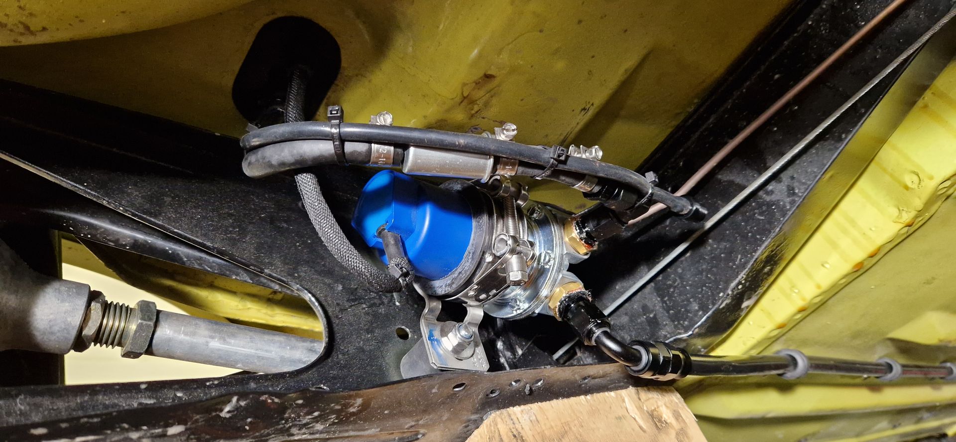

  • Da sich ja hier kurz eine lebhafte Anreihung von Hilfe und Erfahrung angeschlossen hat, füge ich das Ergebnis jetzt
    noch mal mit dem Verweis hier ein. Weil das passt ja ganz gut. Genauso wie das Thema
    Tank ergab keinen Befund.
    Also habe ich die schon länger vorhandene Hardy Pumpe gegen die alte laute nervige Facet Benzinpumpe getauscht. Nachdem die fehlenden Dash Fittinge dankenswerter Weise mal wieder in Rekordzeit angekommen waren.
    Dabei habe ich alle Leitungen zwischen Tank und Pumpe mit Kraftstofffilter ebenfalls erneuert, die sahen soweit alle nicht wirklich mies aus, waren ja auch alle schon "neu" und eigentlich auch nicht "gefahren". Alle Schellen waren zugedreht, ich habe nirgends Sprit gefunden wo er nicht hin sollte.
    Und weil ich beim rumkramen noch Silikonleitung 3mm gefunden habe, wurde auch die Entlüftungsleitung vom Tank noch mal verändert und neu gemacht. Wobei die vorher ja auch schon mal erneuert wurde.
    Dabei fand sich auch noch ein altes Belüftungsventil, welches aktuell am Ende der Belüftung verbaut ist.
    Nachdem die Garagen dann einen ganzen Tag offen stand und alles wieder zusammen gebaut befüllt und zumindest auch Probe
    gefahren war. Ist der Gestank völlig verschwunden. :thumbs_up:
