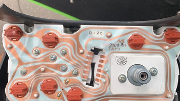

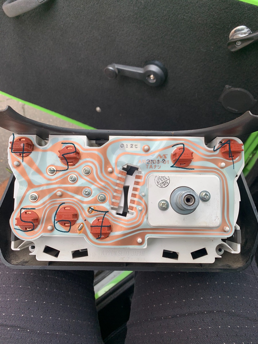

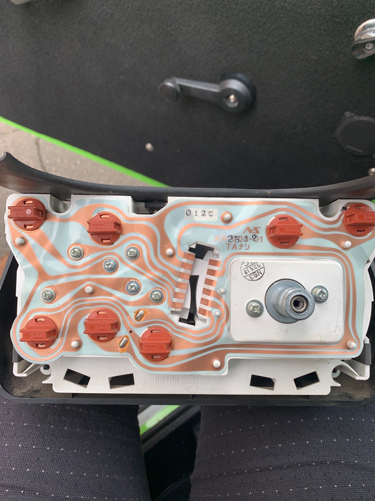

  • Wenn die Birnen alle ok sind, habe auch getauscht von Blinker zu Beleuchtung alle gleich 12v2,2w
    Woran kann es noch liegen das die Beleuchtung nicht geht ?
  • ...oder eine Leiterbahn der Platine defekt/gebrochen?!
    Gruss Andy
  • Kommt am Stecker überhaupt bei eingeschaltetem Standlicht Spannung an?
    Messe doch mal am Stecker vom rot/weißen Kabel (Beleuchtung) auf schwarz (Masse).
    Besser als messen wäre eine Prüflampe oder sogar stärkere Testbirne...
    leuchtet das rechte Standlicht/Rücklicht? Das hängt mit der Instrumentenbeleuchtung an einer separaten "fliegenden" Sicherung...
    Gruß, Diddi
  • Es geht wieder war scheinbar eine Sicherung nicht mehr richtig mit Kontakt ,da auch nur die linke Seite Standlicht ging
    Danke 👍🏾
    Danke 👍🏾
    Ein häufig vorkommendes Problem mit diesen "fliegenden" Sicherungen. Mach die Kontakte im Sicherungshalter gründlich sauber. Etwas mit WD40 "fluten" und Sicherung wieder einsetzen... :wink:
    Gruß, Diddi
