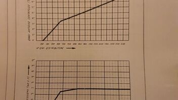

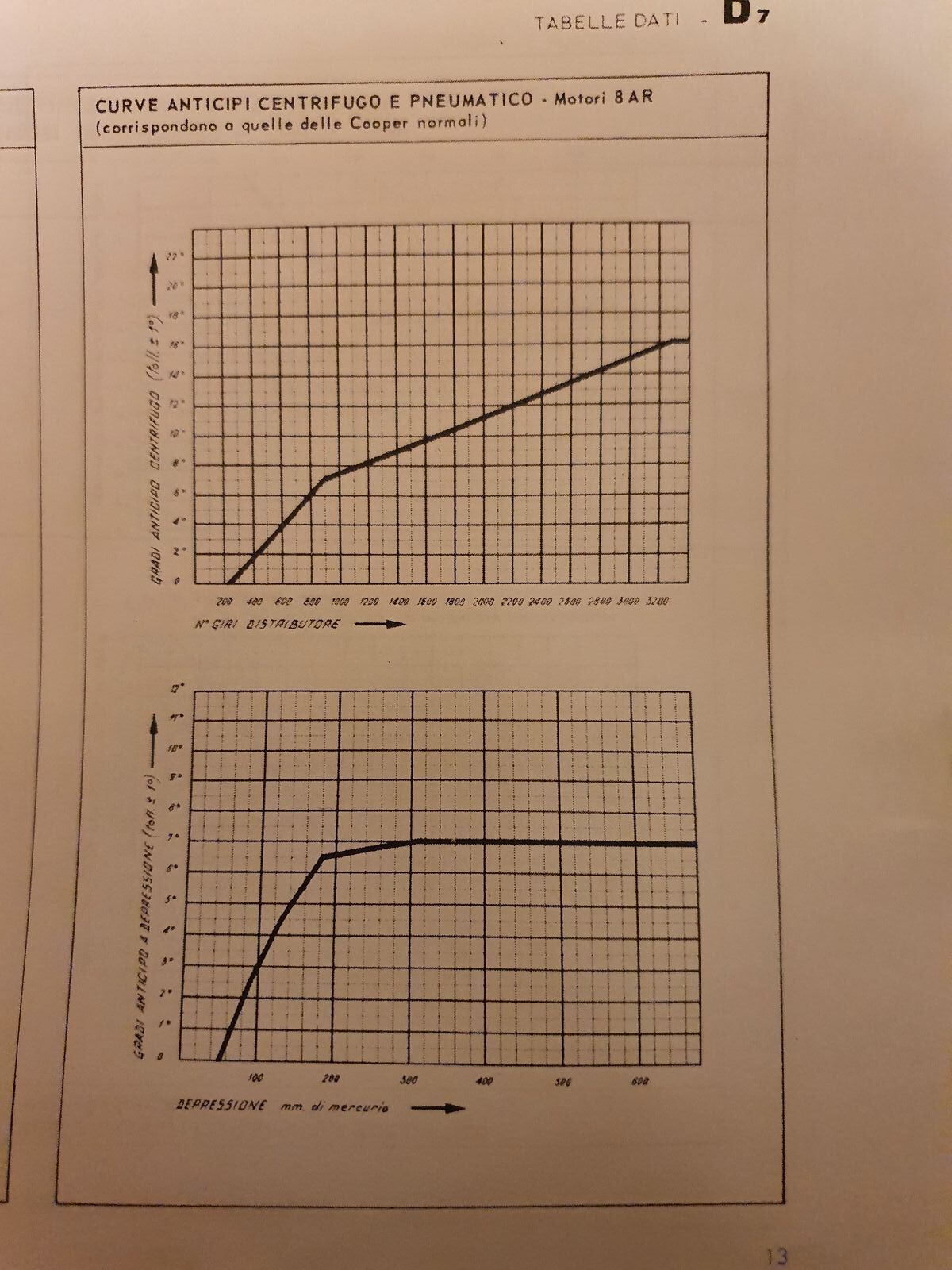

Das angehängte Diagramm (oberes) zeigt die Zündkurve für den Motor. Die x-Achse gibt die Umdrehungen der Verteilers an, wenn ich das richtig interpretiere. Jetzt meine Fragen: Wie viele Umdrehungen macht der Zündverteiler bei einer Kurbelwellenumdrehung? Wie kann ich die Tabelle entsprechend nutzen, um den Gradwert bei einer anderen Drehzahl einzustellen? In der Tabelle wären das bei 600 U/min ja nur 4 Grad...und nicht 10.
