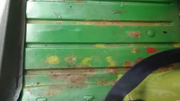

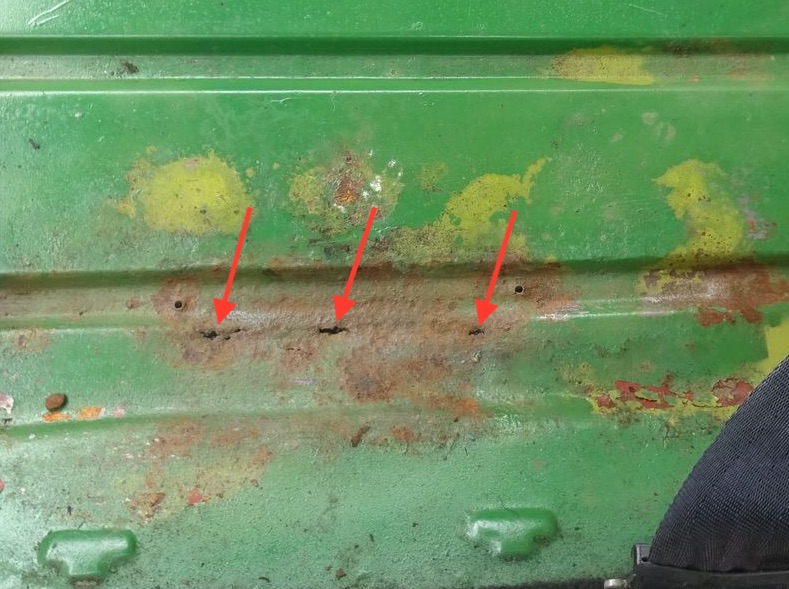

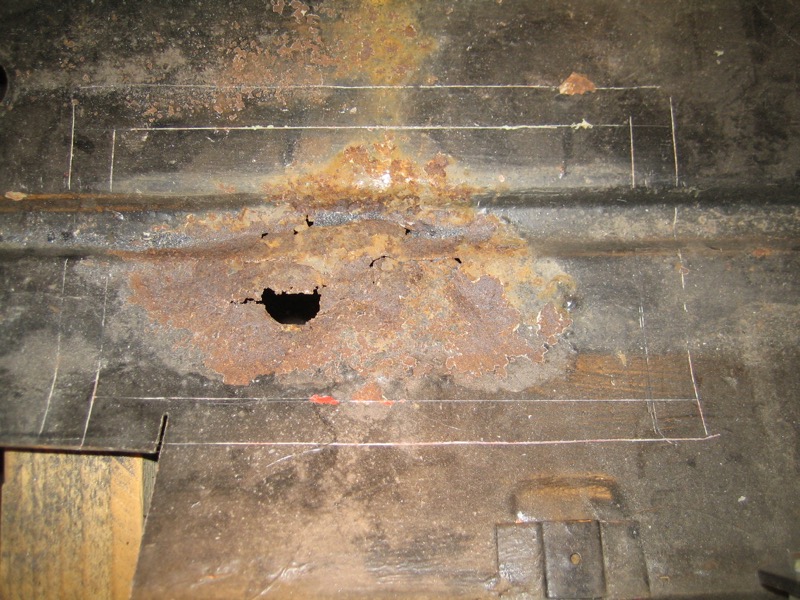

• rost im bodenblech, hint en siehe photo.
    die rostbetreffende stelle ist noch stabil.
    Was zu tun?, the andere seite ist ok. nur " surface rust"
  • ja die Verstaerkungen waren da , heil und ins Blech geschraubt links und
    rechts die beiden kleinen arbeiten? Loecher. ja der Sitz sitzt genau auf denRoststellen.

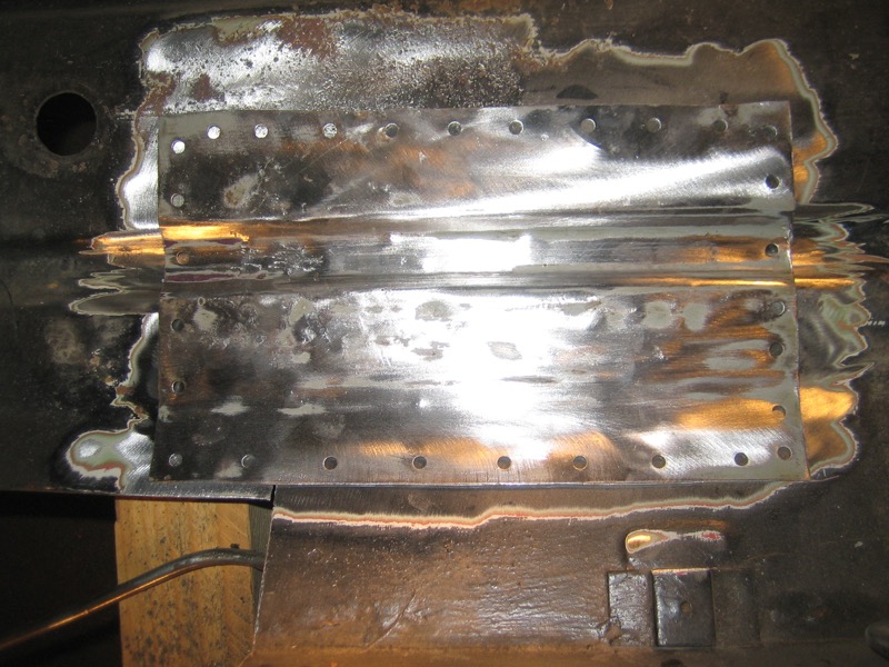

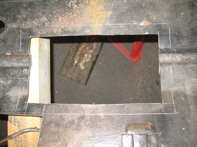

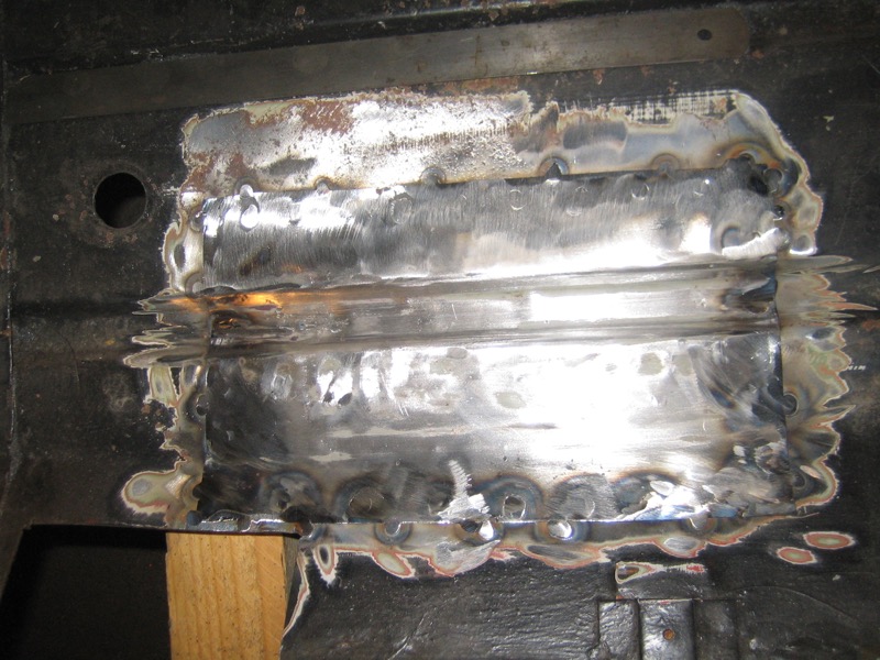

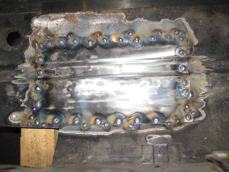

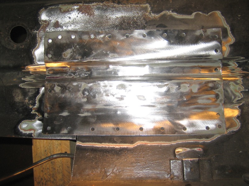

    Wie geht man vor um ein neues ganzes blech anzubringen, bin nicht
    so gut mit metall

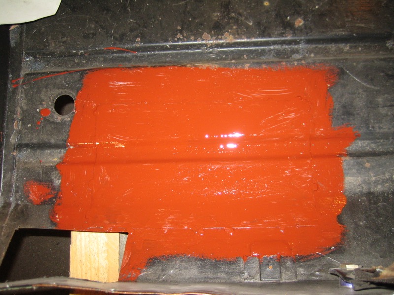

  • Wenn Du das überlappend schweißt, nicht vergessen von unten die Falze gut mit Karosseriedichtmasse abzudichten. Von oben würde ich nach Trocknung der Dichtmasse auch noch Fluidfilm oder Owatrol in die Falze laufen lassen - sonst hast Du nicht lange Freude mit der Reparatur.
