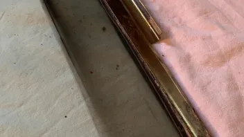

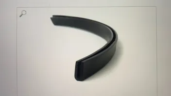

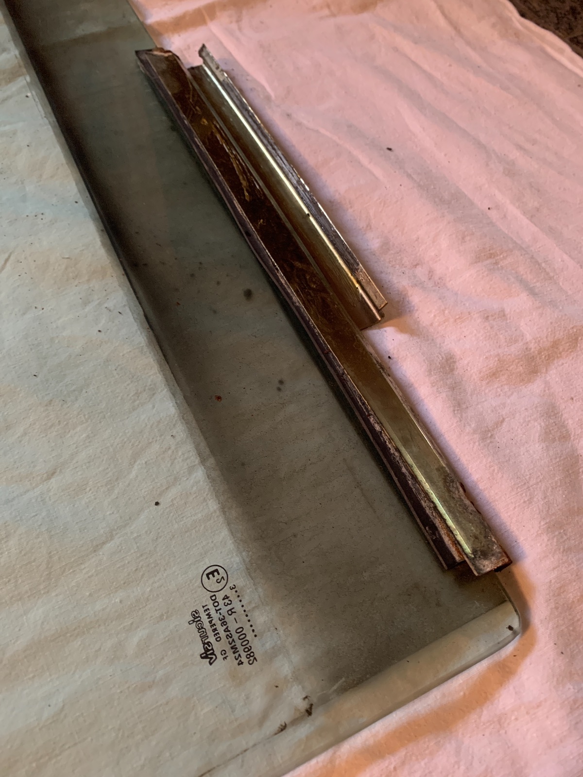

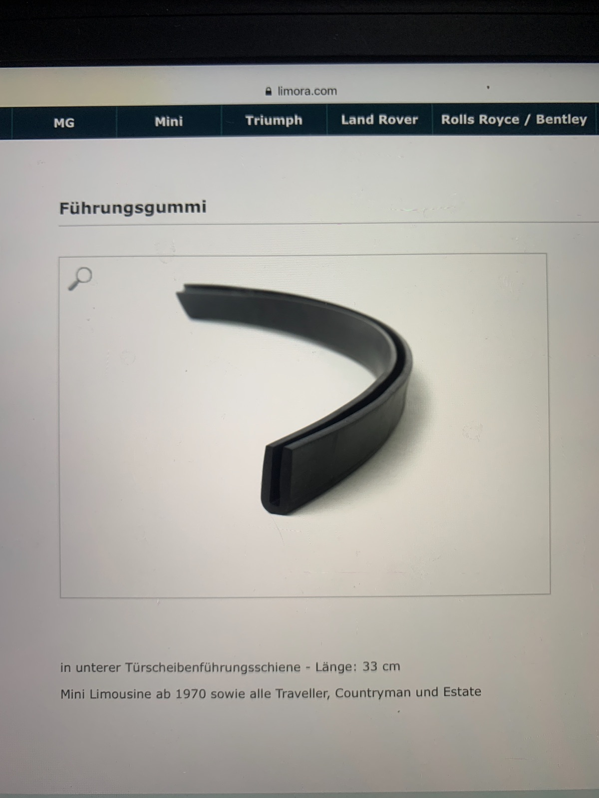

Hey ihr Lieben,
hat einer von euch noch 4 neue Führungsgunmis für die Seiten Fenster übrig? Leider sind sie bei Limora nicht lieferbar und meine Fenster sind ausgebaut.
Und weiß einer wie ich diese Schienen abbekomme?

Die Schienen sind m.W. nur aufgeklebt. Vorsichtig abhebeln.

Richtig, einfach anrufen und nach dem Klemmgummi für die Fensterheber-Schienen, Teilenummer 24A948 fragen
Oder ggf auch hier... https://allbrit.de/etk_detail.asp?Artikelnummer=24A948 ... bestellen...
Sollten aber die meisten liefern können.
Meistens kann man aber auch die alten weiter verwenden, nachdem man sie gründlich gereinigt hat...
Die sind original übrigens nicht geklebt, wie oben geschrieben wurde... Einfach nur trocken aufgepresst. Dabei hilft ein Spanngurt und etwas Spüli (aber sparsam!)...

Die Gummi haben die meisten Händler lagernd, wird ja doch öfter gebraucht.
