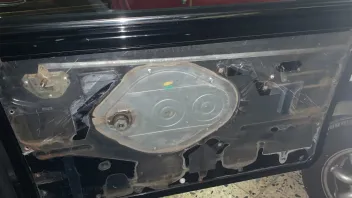

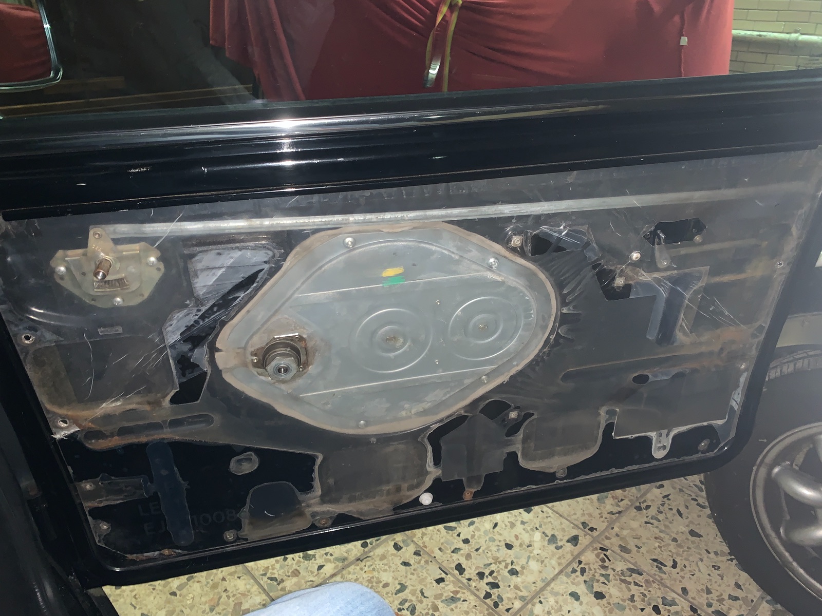

  • Gute Idee aber es klappt trotzdem nicht. Außen war leicht und innen will sie nicht.
    Muss die Tür auseinander bauen um dem Rost entgegen zu wirken.
    (Und natürlich war ich ungeduldig und sie ist leicht verbogen :/)
    Weißt du zufällig wie die Dichtmasse von dem Fenster Mechanismus genau heißt?
    Danke das ihr so oft meine Fragen beantwortet aber ich bin echt noch neu darin.
  • Nicht so zaghaft sein :wink:
    Manchmal sitzen die Klammern recht fest auf der Türkante...
    Diese Dichtmasse unter dem Fensterheber-Mechanismus ist eigentlich nur Butylschnur...
    Ist eine Art selbst klebende Knete. Gibt´s in grau und auch schwarz...
    Wird aufgeklebt, etwas flacher gedrückt und dann der Heber montiert...
