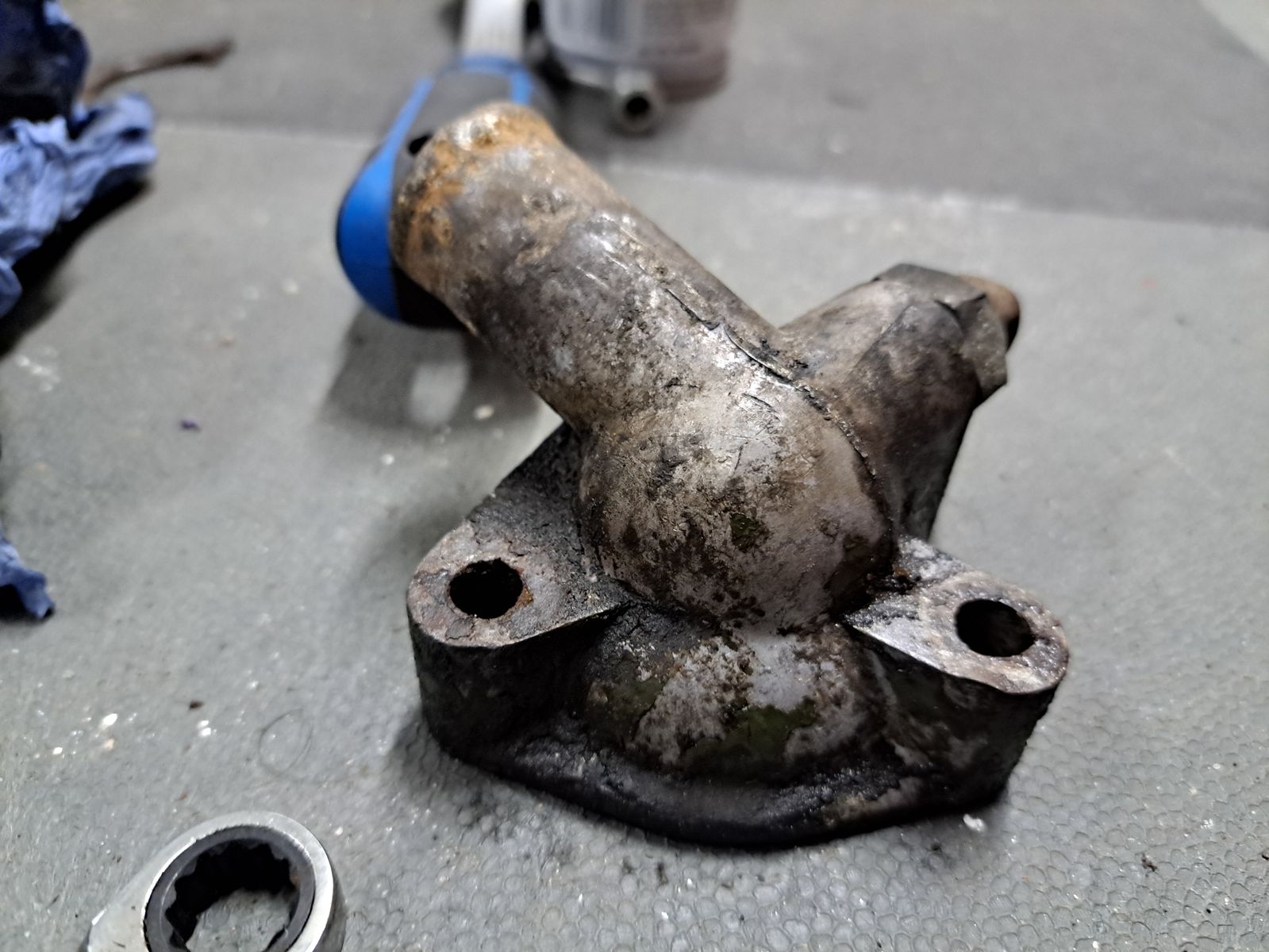

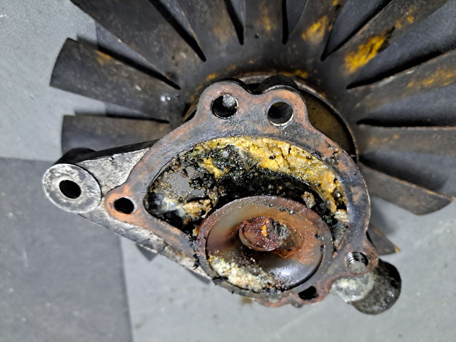

  • Am Inno das Thermostatgehäuse zerstörungsfrei besiegt, die feste wapu und den Kühler ausgebaut. Stehbolzen haben's bis auf einen überlebt, kein schlechter Schnitt eigentlich. Und was schöne Arbeit auch :)
    Lecker ... Kaum ist sowas mal 50 Jahre alt und steht ein bisschen, schon isses versibbelt und putt - jaja.
    Und: größere Bestellung losgejagt, da das Fahrzeug das für den Van vorgesehene Teilearchiv recht effizient wegkonsumiert ..
