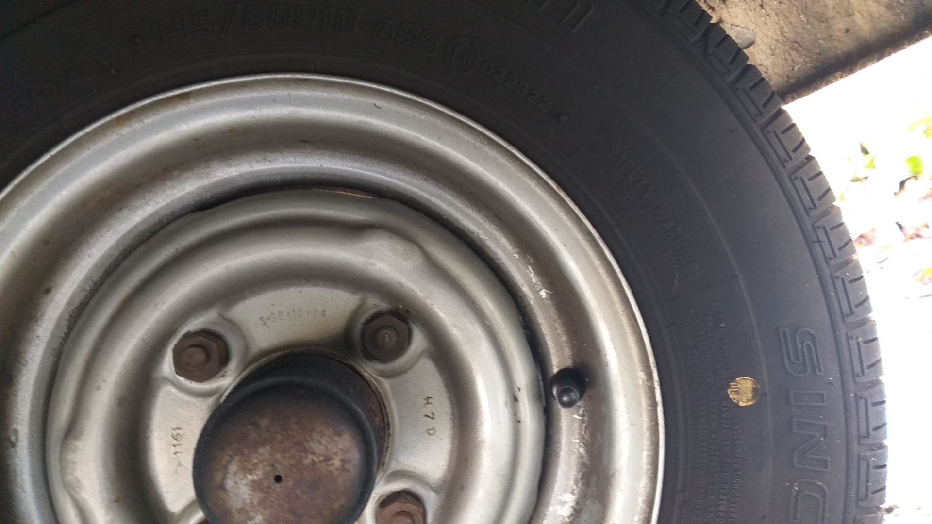

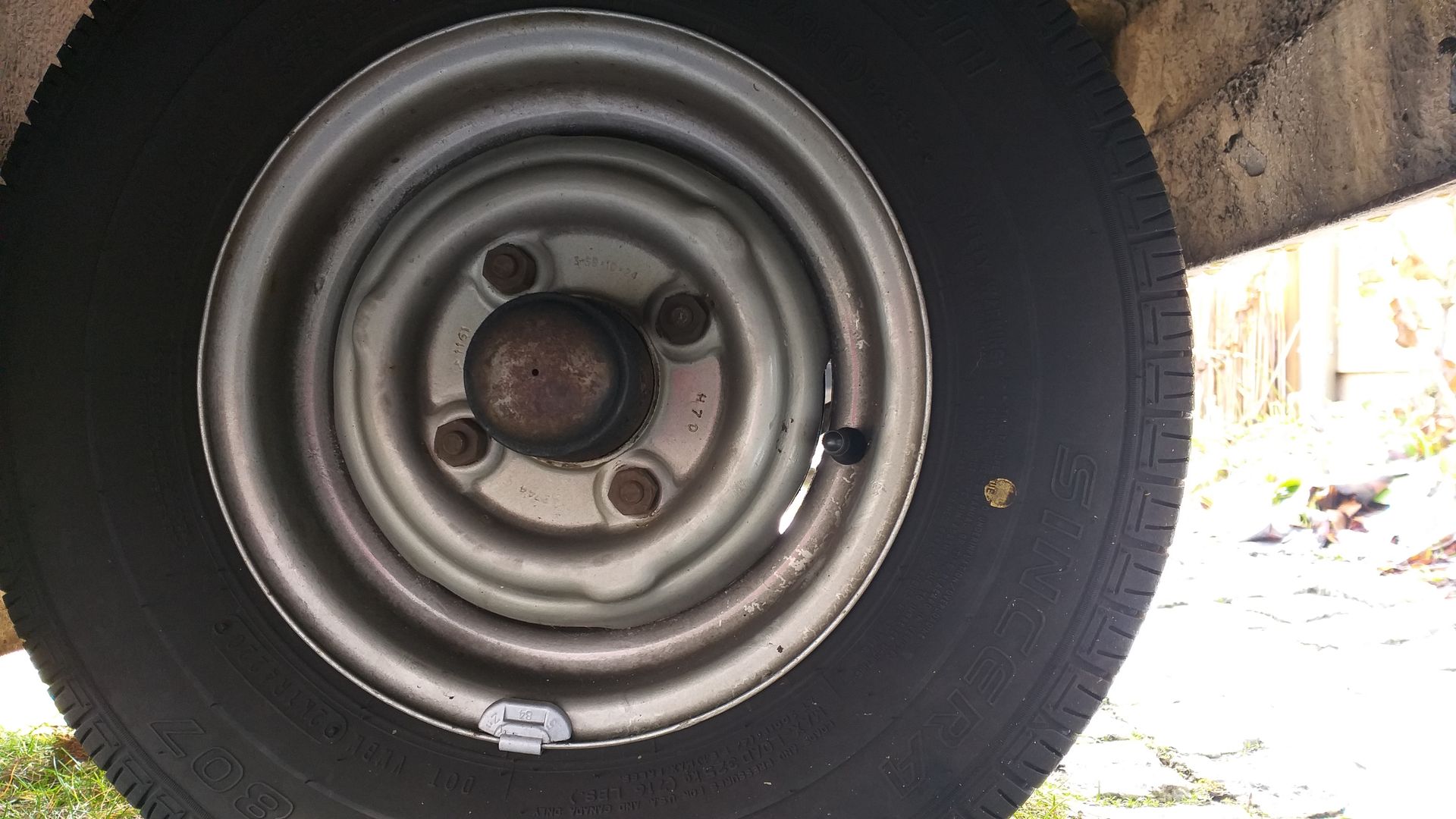

beim Reifenwechsler gewesen.
Der Gute meinte dass auf die 10" Stahlfelgen gar keine Reifen ohne Schlauch drauf koennen, da die Felgen diesen Sicherheitswulst nicht haben.
3 Reifen ohne Schlauch. 1 mit und der Schlauch hatte noch portugiesiche Herstellerbezeichnung .-((((
Ergo. 4 Schlaeuche bestellt - neuer Termin.

Ich glaube der Reifen Fritz weiß einfach was er tut. Es gibt eben schlauch felgen und schlauchlos felgen das ist richtig wissen nur die wenigsten, die machen halt einfach drauf. Man kann zwar auf Schlauch Felgen auch schlauchlos Fahren dicht bleibts aber wenn man 145er auf 4,5er Felge fährt ist das nicht unbedingt ganz ungefährlich.
Mir fällt gerade auf anhieb keine 10" Stahl Felge ein die einen Hump hat also Schlauchlos wäre

Muss ich mir jetzt ernsthafte Gedanken machen, weil ich auf einer 3,5x10" Stahlfelge einen 145er Reifen ohne Schlauch fahre?
145er auf 3,5 geht noch, die gefahr ist eigentlich das sich der Reifen bei niedrigem Luftdruck und schneller Kurvengeschwindigkeit runter drücken könnte und dann schlgartig gar keine Luft mehr drin ist. Ich kenn viele 3,5er ohne Schlauch selbst ich fahr so auf meinem Estate. Bisher nie was gewesen. Und bei einem Reliant Rialto wird soetwas niemals passieren weil damit fährt man ganz sicher nicht schnell um die Kurve
Auf einer Stahlfelge kann man ja von außen sehen ob sie einen (zwei) Hump(s) hat. Wenn da keiner ist, würde ich Schläuche besorgen und montieren lassen.
Mindestens mit dem Luftdruck an die Obergrenze gehen und noch öfters prüfen als sonst, und private Slalomrennen vermeiden.

Ganz ehrlich ist es wahrscheinlicher das der Schlauch Platzt als das der 145er bei einer 3,5er runtergedrückt wird. Daher würde ich mir in diesem fall mal keine gedanken machen. Bei 145er und 4,5" Felgen fängts an gefährlich zu werden. Und selbst da kenn ich fälle die schon seit über 20 Jahren so rum fahren. Allerdings ist es bei LP918 z.B. nicht so gefährlich wie bei LP883 Felgen, weil die kräfte ja immer nur außen am Reifen wirken und bei 918er der weg länger ist wie bei 883er.
Humb erkennst am besten bei abgezogenem Reifen oder an einer Vertiefung im Felgenbett (nur bei Stahlfelgen)
Deine Felge hat diesen nicht. 12" Stahlfelgen haben diesen nur auf der kurzen Seite.

Verstehe jetzt auch den Sinn des Hump's, der Reifen wird durch den Hump dran gehindert, bei seitlicher Belastung nach innen zu rutschen.
Ich fahre am Vorderrad, den Falken SN807 145/80 R10 auf einer 3,5Jx10 Stahlfelge, immer mit 2,1bar.
Hinten den Falken FK07E 165/70 R10 auf 5Jx10 ATS Alufelgen, max 1,8 bar.
Beide Felgentypen sind vom Mini.
ATS haben nen Humb, die sind also Schlauchlos.
Finde ja ein Bild machts deutlicher, ob Hump ja oder nein erkennst du auch an der Felgenbezeichnung.
z.B. 5x10 "H2" bedeutet das Ding hat 2 Humps.
