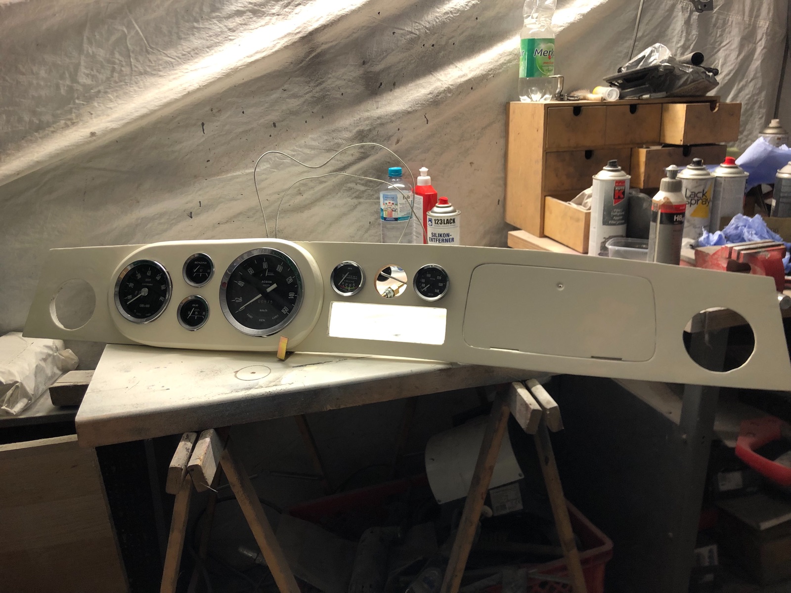

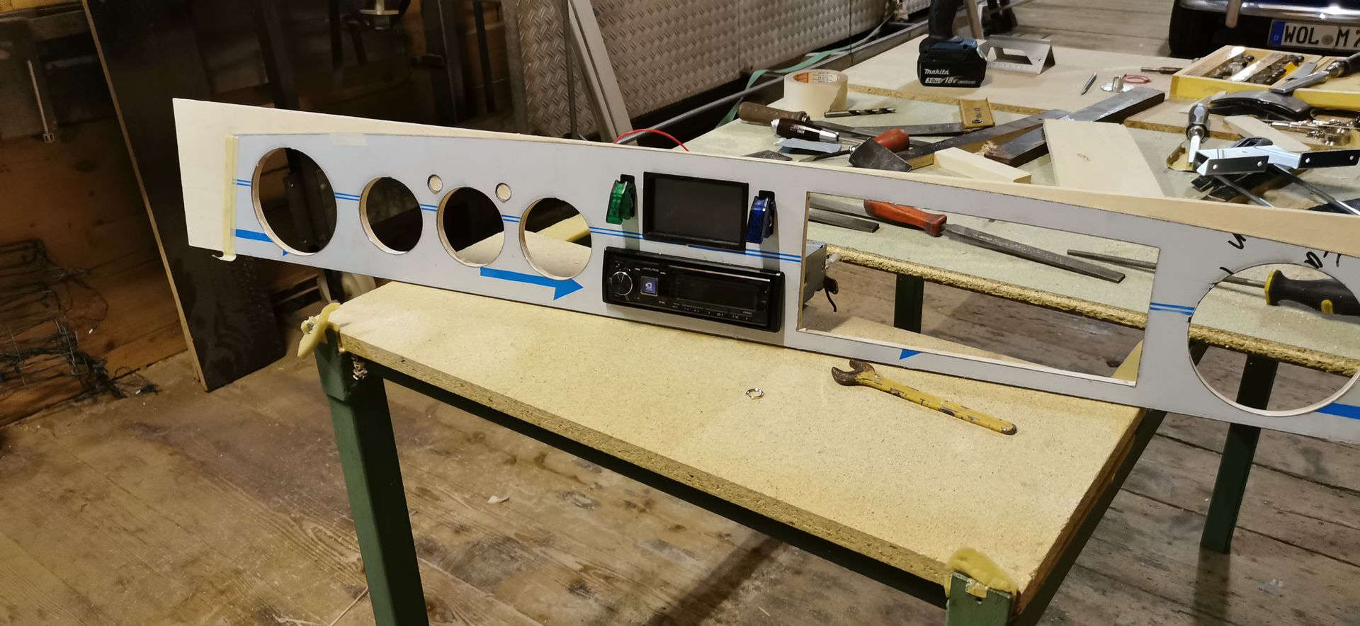

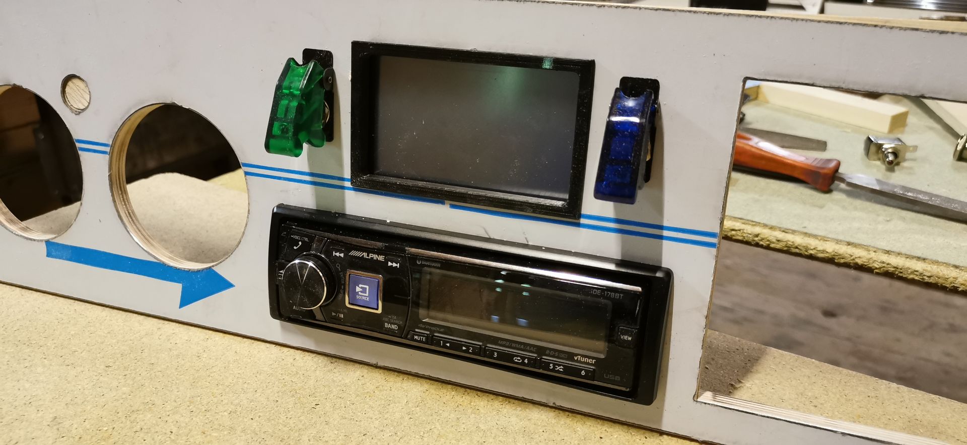

Heute am Armaturenbrett weiter gemacht ✌🏼
Ich würd die Schutzfolie drauf lassen. Dann weisst du immer, wo das Radio zu finden ist.

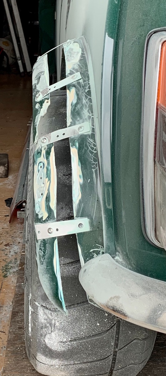

Stoßstangen ab und darunter den Schmodder wegpoliert.

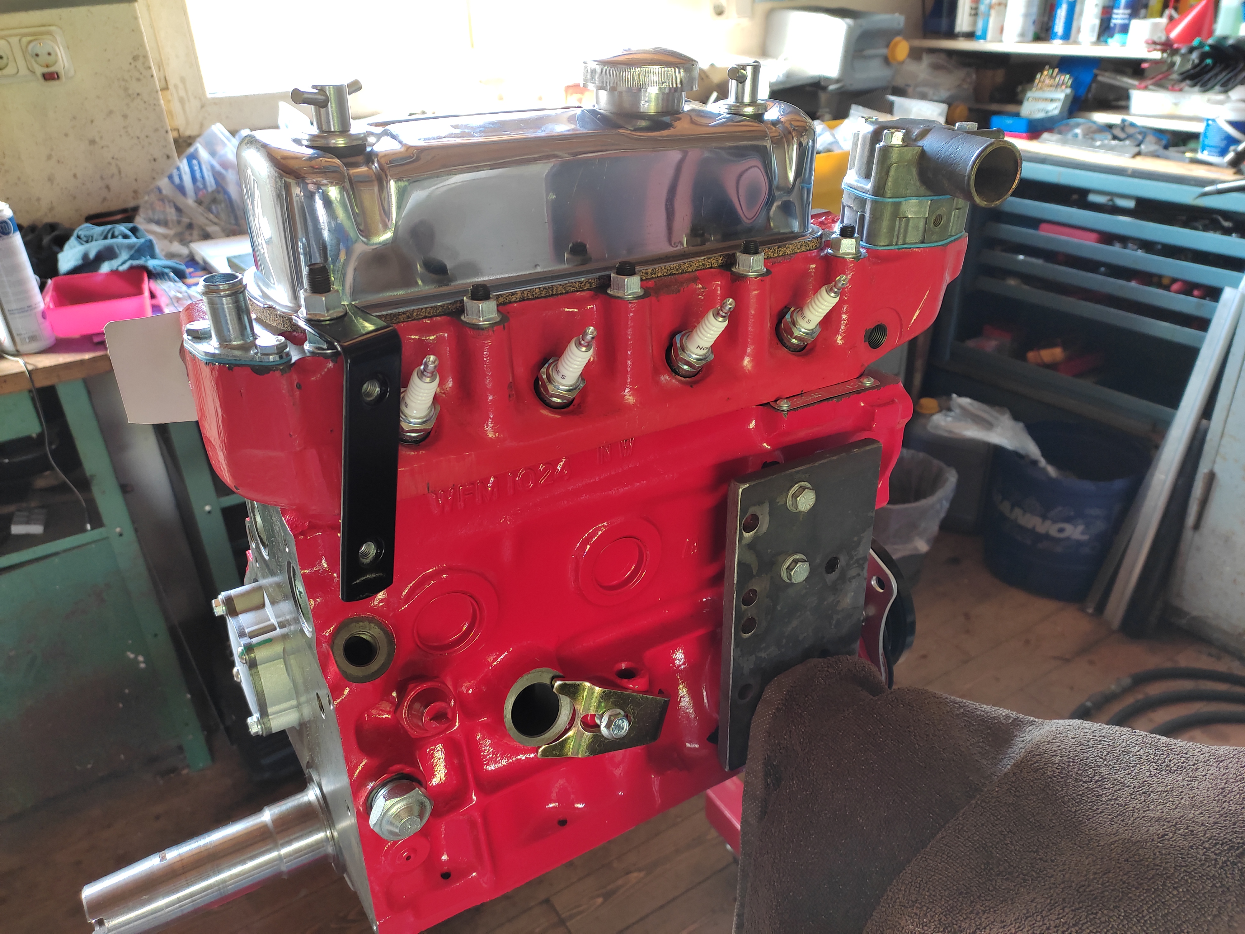

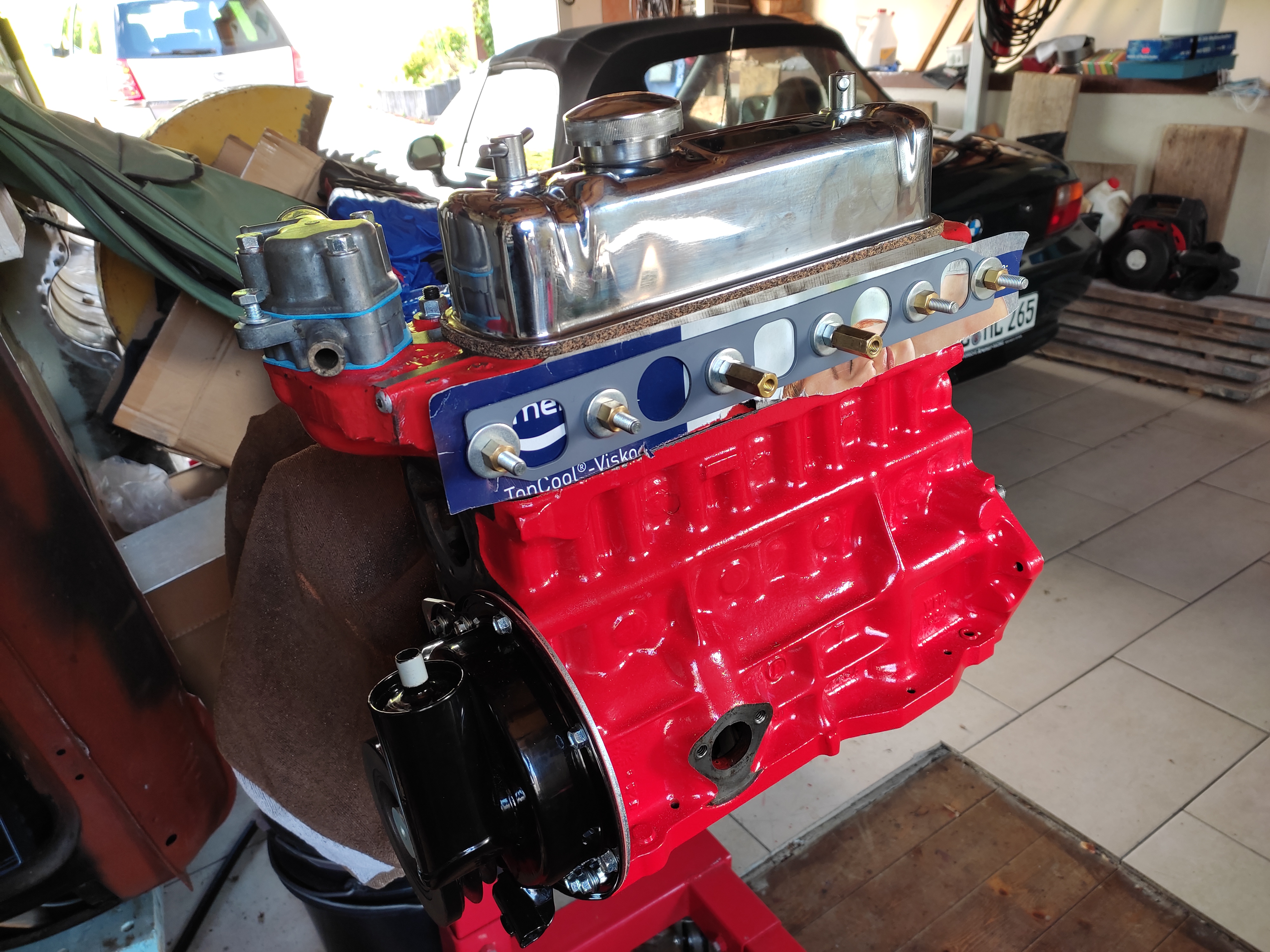

Axialspiel am Zwischenrad ermittelt, und festgestellt, dass es zu groß ist.
Ist das Lötzinn?
Super Idee, hat man an Zweitakter (MZ) gemacht, um das Spaltspiel zwischen Kolben und Kopf zu ermitteln.

Ist das Lötzinn?
Gruß. Martin.ja, genau, geht auch bei Vespa's
Lässt sich so exakt messen.
Grüße Ralf
