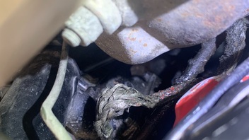

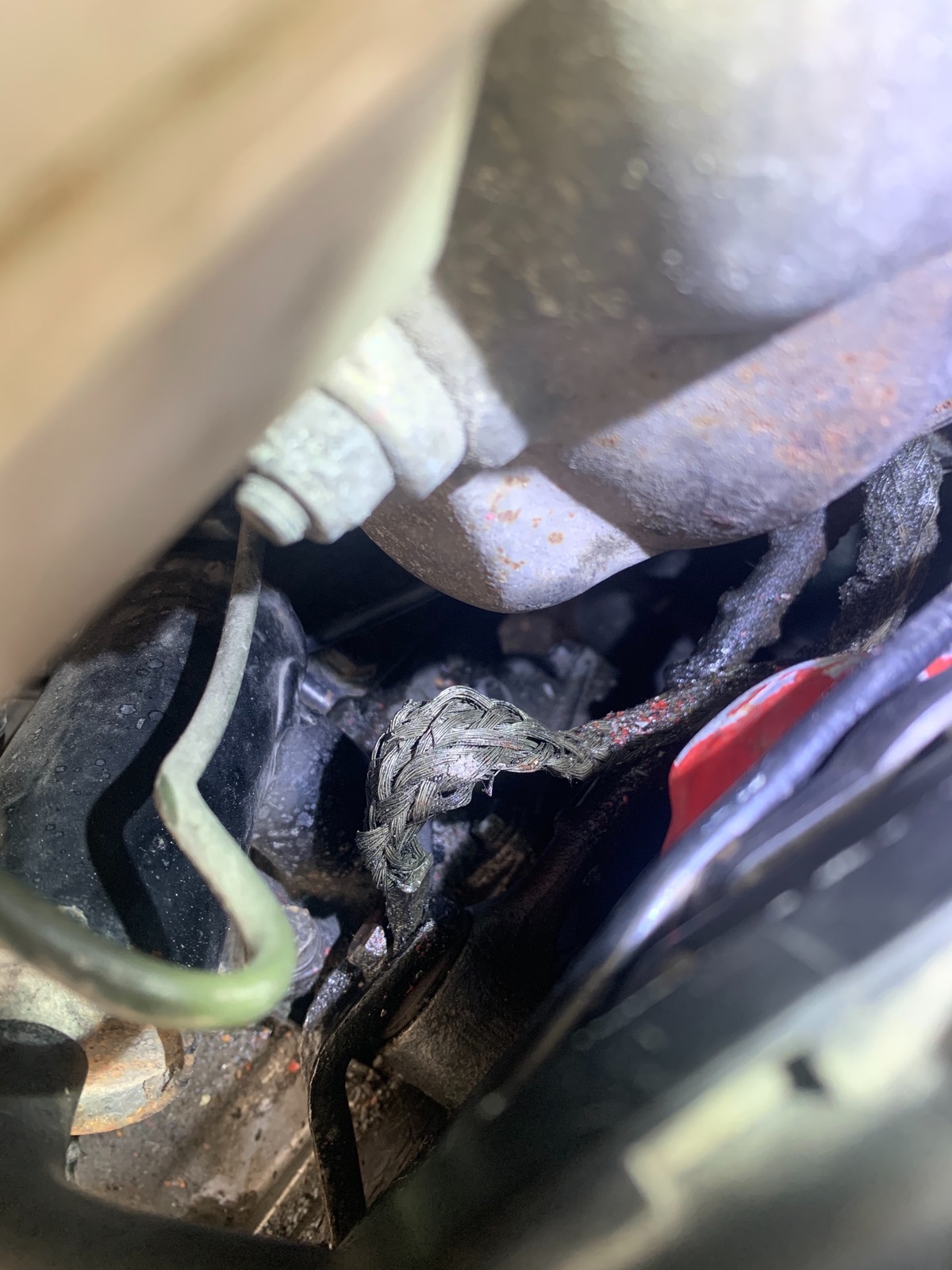

Ist es normal das der Motor ausgeht wenn ich in starte und dann alle Stromverbraucher an mache? (Licht, Heizung, etc)
Nein. Wie gut sind denn deine Masseverbindungen (Knochen und Batterie)?
Und wie schaut es mit der Spannung aus, wenn du die Verbraucher einschaltest?
Wie sieht denn der Anschluß des Massekabels an der Karosserie aus? Alles sauber und guter Kontakt am unteren Befestigungsblech?? Dieses Blech hängt auch schon mal gerne in der Luft, weil zuviel Spiel in der Knochenbefestigung war u nd man bemerkt das nur schlecht. Dann kann motorseitig soviel Kontakt sein, wie es will, an die Karosse geht nicht mehr viel weiter.
Alles an Schwank es zwischen 13,5-13,7v.
Fernlicht 12,5-12,8v
Aber sobald er warm ist keine Probleme
