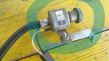

Hallo ich frage mich schon länger was dieses "Ding" genau macht?
Kann mir das bitte jemand erklären?
Danke lg Patrick

Das sog. Schnüffelventil gab es nur beim Vergasercooper. Es verhindert das Nachdieseln des Motors in dem es dem Vergaser bei "Zündung aus" nen Stapel Luft zuführt.
Wenn Du darauf verzichten möchtest: Ich nehme Dir das Ventil gerne ab.

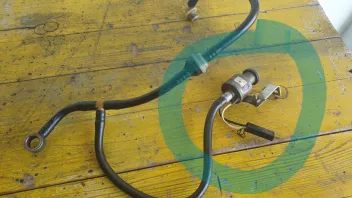

Dieses "Wunderwerk der Technik" sorgt dafür, dass der 1275er Vergaser Cooper beim Abstellen nicht nachdieselt.
Zusätzlich sorgt es gelegentlich, auch für nicht anspringen oder zumindest Unfahrbarkeit...
Das ist ein Magnetventil, welches bei Zündung "Ein" aktiviert wird und schließt (wenn es nicht intern verdreckt ist und hakt).
Beim Abstellen des Motors (Zündung "aus") wird es de-aktiviert und öffnet durch den Ansaug-Unterdruck.
Es lässt quasi Unmengen von "Falschluft" einströmen und magert so das Gemisch extrem ab, damit er nicht nachdieselt...
Wenn es Probleme macht, liegt das in der Regel an interner Verschmutzung, wodurch das Ventil hakt und es der Magnet nicht schafft, es zu schließen... Gerne mal nach der Winterpause...
Man bekommt es in der Regel wieder hin, wenn man es ausbaut, intern mehrfach mit WD40 "flutet", schüttelt und ausspühlt... Beim Schütteln hört man die bewegliche Magnetspule "klackern"...
Will der Motor mal plötzlich nicht anspringen und/oder läuft extrem schlecht, hilft es im Notfall, das Sieb abzunehmen und die Öffnung mit Klebeband dicht zu verschließen...
Gruß, Diddi

Diddi, mach das Ventil nicht so schlecht!!
Nach meinen Beobachtungen wird es häufig als mögliche Fehlerquelle genannt.
Aber bisher habe ich noch keinen Fall erlebt (oder hier gelesen), dass es wirklich die Fehlerquelle war.
Es scheint also doch ziemlich robust und zuverlässig zu funktionieren.

Grundsätzlich ist es auch nicht schlecht... ...wenn es funktioniert...
Habe schon viele Probleme damit gehabt, aber wenn man es weiß...
Das "Problem" ist, dass es konstant, bei Zündung "Ein", also wenn immer man fährt, unter Strom steht und dabei ziemlich warm wird. Durch die ständige Hitze "verbackt" jeglicher Dreck darin und irgendwann "hakt" es dann.
Es geht aber nicht elektrisch/mechanisch kaputt
...und man kann es reinigen, wie oben beschrieben...
Und natürlich im Notfall einfach "dicht" machen, bis man es ausbauen und reingen kann
Gruß, Diddi

Also wow dass nenn ich mal rückmeldungen! Vielen dank! Bei meinen vergaßer cooper hab ich auch seid ich ihn habe probleme mit dem Anspringen und dieses schnüffelventil hab ich eig. nie in betracht gezogen weil ich nie wussre was es eig. macht :) ich werd es mal reinigen und schauen was passiert...danke an alle! :) lg Patrick
Mach einfach mal das Sieb ab und verschließe die Öffnung dicht mit Klebeband...
Springt er dann deutlich besser an, weißt du, was das Problem ist...
Gruß, Diddi
Gruß, Diddi
Vielen dank! Werd ich probieren! Ich hab ihn jetzt mal ordentlich mit WD 40 geputzt...jetzt klackert er auch schon viel lauter, also läuft leichter. Vielen dank Diddi!
