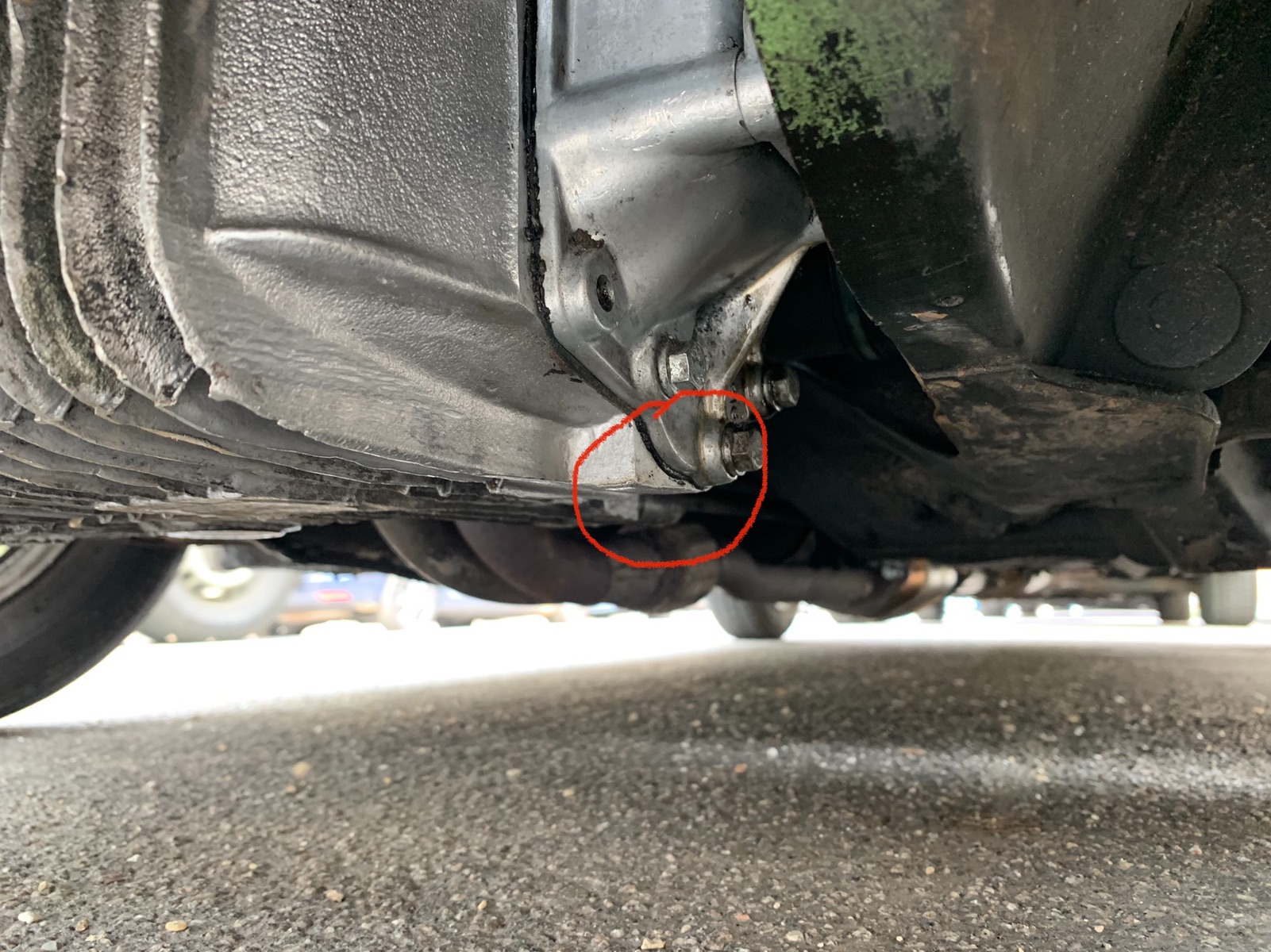

• Hallo liebe Community,
    Mein Mini hat nach jeder Fahrt immer 1 bis 2 Tropfen Öl unten am Motor.
    Wenn man vorm Mini steht unten rechts, siehe Bild
    Da hängt er immer dran.

  • So lange da Öl rauskommt, ist auch Öl drin. Also unkritisch.
    Ansonsten schön sauber machen, warm fahren und kucken wo es raus kommt.
    Gruss. Martin.

  • Tachoantrieb oder Riemenscheibensimmerring könnte die Ursache sein
    Hallo Michael, mein Mini hat das gleiche Problem, nur noch etwas stärker.
    Ist es möglich den Simmerring bzw. die Dichtung zum Tachoantrieb auch bei eingebautem Motor zu wechseln? Sieht eng aus da. :wink:
    Auf dem gezeigten Fto fehlt vorn ne Schraube, wie bei unserem Mini auch. Ist das richtig so?

    Es ist möglich im eingabutem Zustand aber erstmal prüfen ob es daran liegt, kann wie schon gesagt auch die Kopfdichtung sein, Öl läuft dann über das Steuergehäuse und Motoraufnahme runter. Tachoantrieb ist es eher nicht. Eher noch der Halbmond dann.
    Kauf Bremsenreinger sprüh alles sauber fahr ne kurze strecke und beobachte dann genau den höchsten punkt der Ölfeuchtigkeit

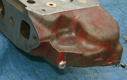

  • Dieser Blindniet ist nicht die Ursache? Der dichtet nämlich einen Ölkanal ab.
    Gruss Andy
  • ich war grad gucken, scheint nicht so.
