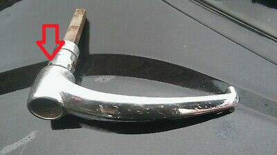

Abends,
gibt es einen Trick wie ich das Türschloss ohne Schlüssel aus dem Türgriff bekomme?
Vielen Dank schon mal
Ralf
Abends,
Ralf
Nimm doch irgendein Schlüssel so gut das keiner passt sind die Schösser nie. Wenn die Messingplättchen allerdings fest sind wirds schwer.
sauber, habe mal den Schlüssel vom grünen Mini probiert.
Und, mit dem lässt sich dass Schloss öffnen und schließen. Allerdings darf der Schlüssel nur etwa 3/4 tief in's Schloss.
Lässt sich das Schloss trotzdem irgendwie ausbauen?
Grüße Ralf
Klar jetzt wo du drehen kannst kannst das hintere Teil abnehmen und dann den kleinen stift mit einem dünnen durschlag entfernen.
