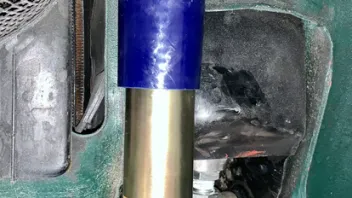

  • Genial, Danke! Die Gas-Ad-Just kann man demnach auch im Lowrider nutzen.
    wird bei einem klassischen Lowrider (wenn er nicht über ein Airride system betrieben wird) der Stoßdämpfer nicht durch einen Hydraulikzylinder ersetzt? Der auf Knopfdruck voll gepumpt wird oder entleert wird? ....bissel fachsimpeln am rande.... :biggrin:
    frag ihn mal, ob er die eingebaut hat :-D
    Externer Inhalt www.youtube.com
    Ich kann aber nicht sagen, wie aktuell die Liste ist.
    Und ich meine irgendwo mal gelesen zu haben, dass Spax verschiedene Längen anbietet. Und die Farbe die Länge definiert.
