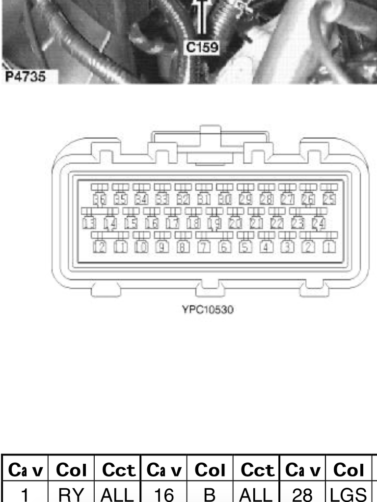

Ich wollte am ECU Stecker messen da Süd keine Zahlen drauf
Schaltplan K70??
Wo finde ich den

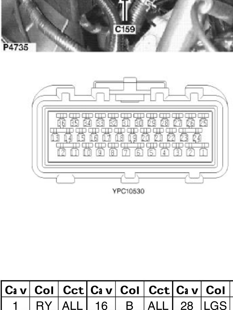

Schaltplan K70??
Wo finde ich den

Ich habe jetzt die zahlen für die Steckerbelegungvon der EZU wie ich es sehe geht es am Stecker unten rechts mit 1 los
So ich am Stecker der EZU gemessen die Werte waren so wie direkt an den Sensoren usw also OK
