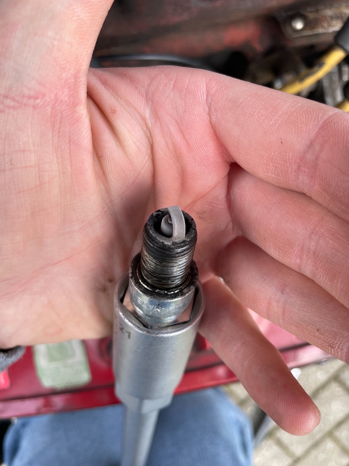

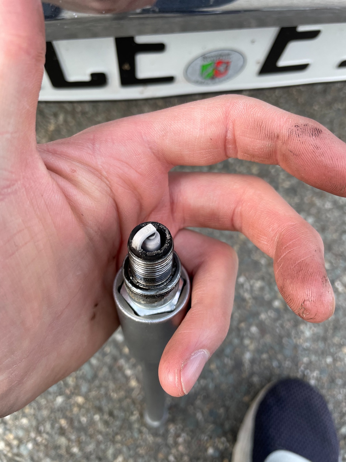

  • So, ein bisschen was ist auch passiert :D ich hatte zwischenzeitlich die Nadel mal gegen keine BDK ausgetauscht, die schon ein gutes Stück Fetter ist als die BBW aber auch da Bleibt das Bild gleich.
    Die Zündung habe ich mal bei höheren Drehzahlen abgeblitzt, sie liegt bei 3000 u/min bei ca 20grad ... bei höheren Drehzahlen verliere ich die Markierung leider bei den Sichtverhältnissen und der Zündzeitpunkt spiring auch ca 2grad.

  • grossartige Diskussion !!! , bin kein motorbauer etc.
    Frage:: zu helle Kerzen sind nicht gut fuer ein langes leben des Motors??? \
    zu dunkle/Rost kerzen sind besser fuer den motor? was sind hier die negativen aspekte ?
    Kann so ein Bild der Kerzen etwas mit dem Performance zu tun haben ?
