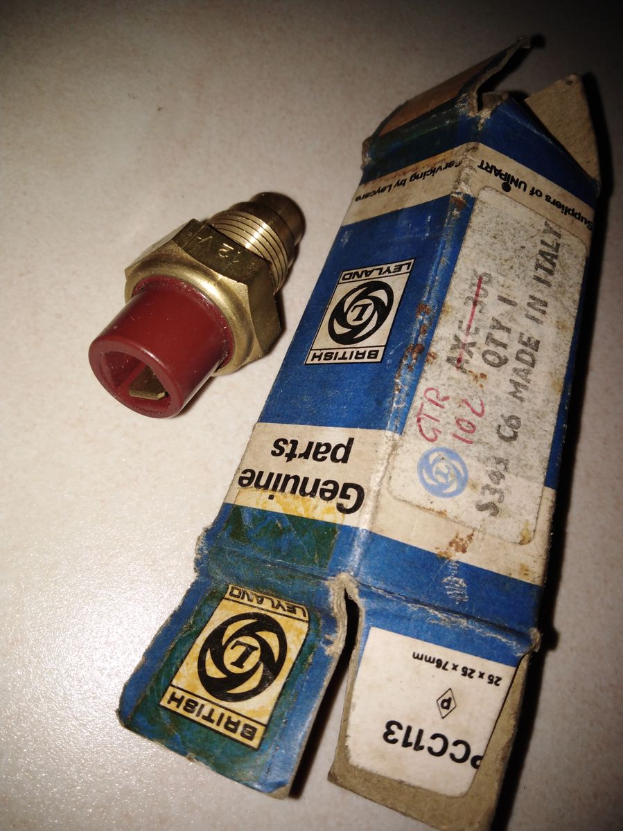

Innocenti Temperaturfühler
Messe den Widerstand , dann bist Du sicher. Von der Optik sollte es einer sein.
Werte findest Du hier:
Ist ganz sicher Inno. Steht doch auf dem 6-Kant auch Veglia oder nicht? GTR102 wirds wohl weniger sein, weil der hat ne Grüne mitte.
Danke für die Antworten, werde mal den Widerstand messen.
Auf dem 6-Kant steht nur 12V .
...und Gewinde prüfen. Wenn metrisch, dann ist der Fühler vom Alfa
