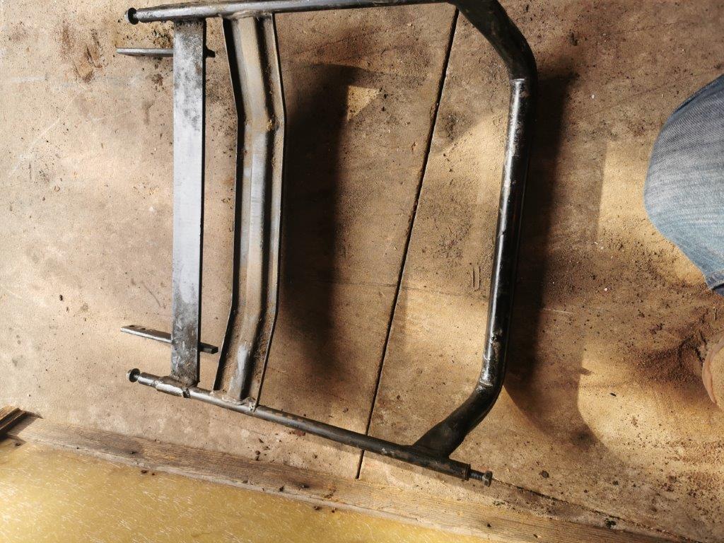

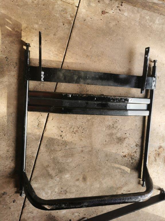

Ich selber habe in meinen Pickup, Konsolen von Opel aus den 80er etwas Umgebaut.
Was ab und zu angeboten wird, sind Konsolen für König Sitzen AL10 und AL15.
Kann dir gerne Bilder machen von König Konsolen und selbst gebauten.

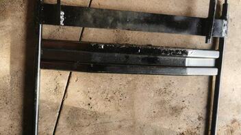

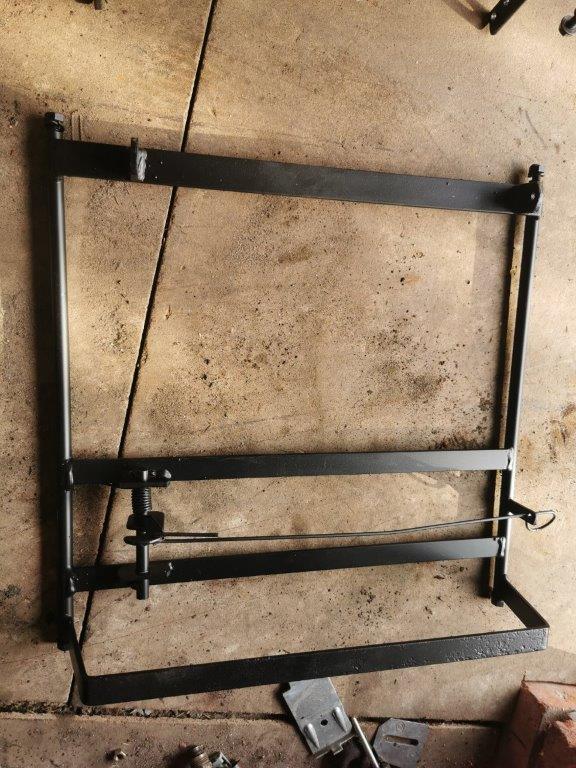

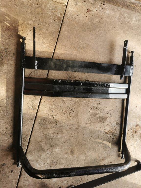

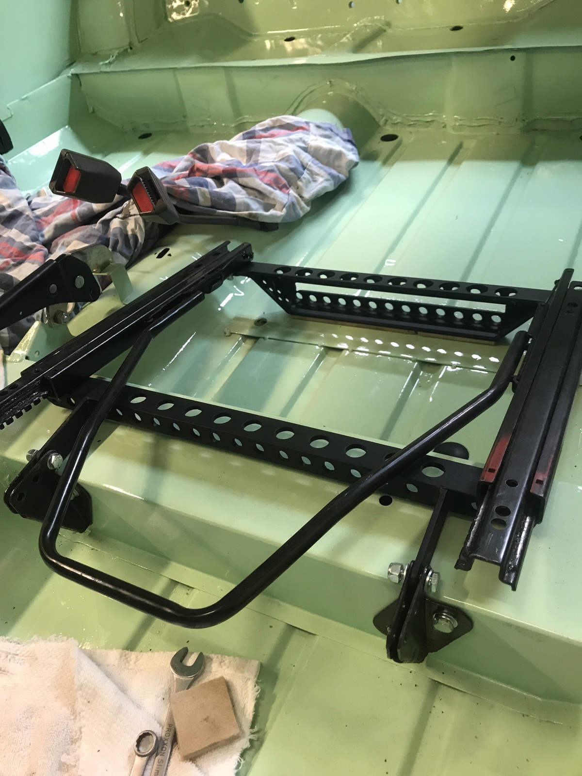

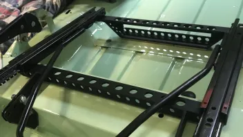

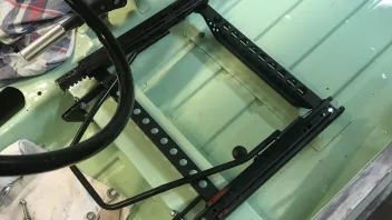

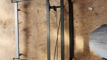

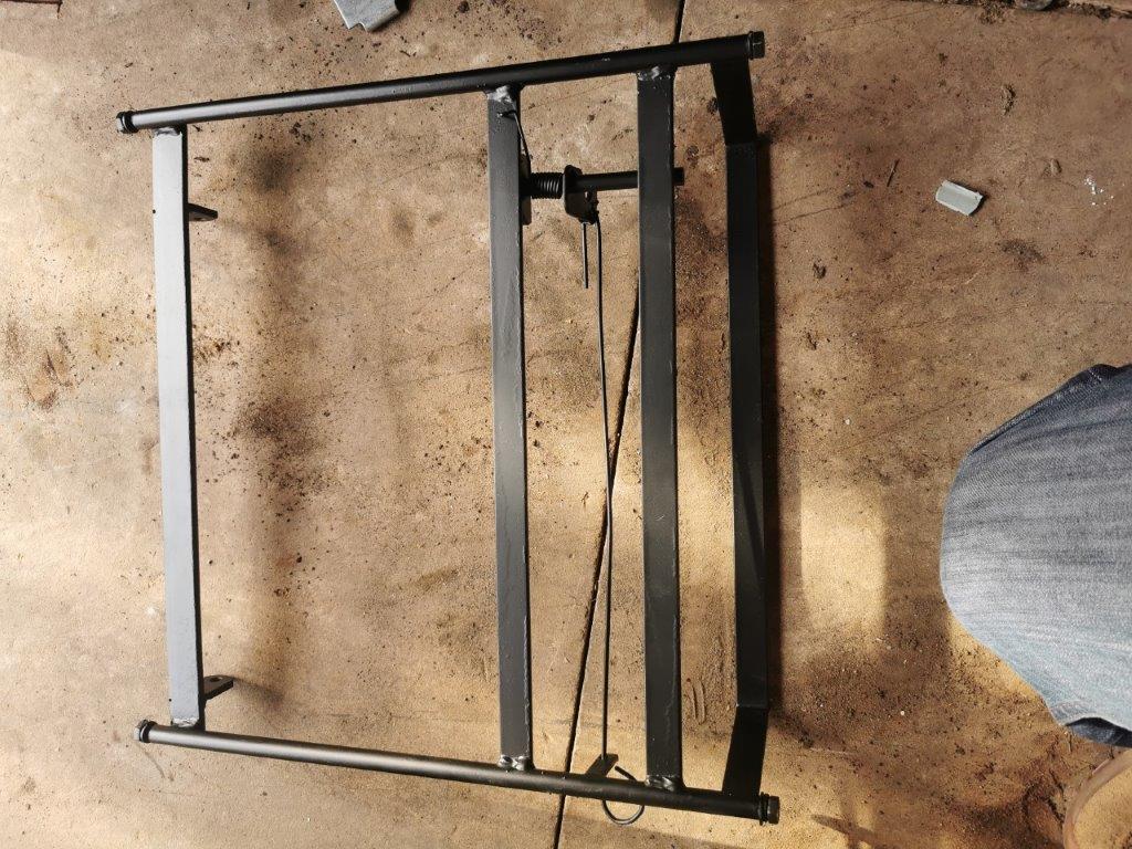

anbei Bilder von Konsolen die ich mir selbst gebaut habe mit universal Sitzschienen für Recarositze.
mir war halt wichtig, dass man sie an den original Aufnahmen festschrauben kann.
aktuell fehlt noch die Arretierung, damit die Konsolen nicht einfach nach vorne geklappt werden können.
die Stütze hinten kann man natürlich auch höher machen. Dann sitzt man nicht ganz so krass auf dem Boden.

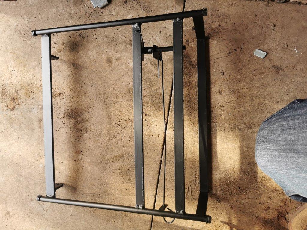

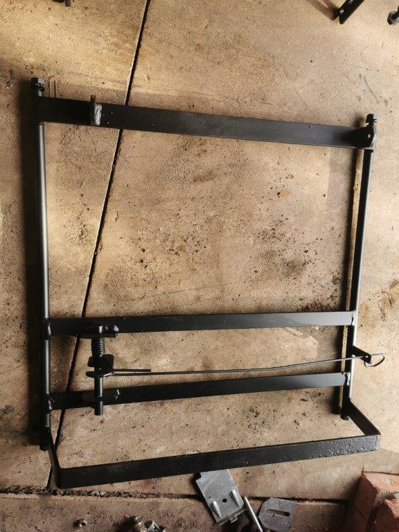

Danke für die Bilder. Klasse Arbeit!
danke! :-) das freut mich.
die löcher müssen nicht sein... :-D hab damit aber pro seite 500 gram gespart. Also von 2kg auf 1,5kg runter (ohne Sitzschienen gerechnet)
Moin Funkey,
danke für die Bilder. Diese Konsole habe ich mir auch schon angesehen. Die ist dann aber nicht klappbar, oder?
Wie kommst Du dann an die Batterie hinter dem Beifahrersitz?
Mir ist eben aufgefallen, dass die Konsole ja an den originalen Sitzhalterungen festgeschraubt ist und damit, wie die Originalsitze klappbar ist. Gute Lösung.
Zum Ausbauen muss der Sitz ganz nach vorne, bei dem Opel umbau ist ja hinten keine Strebe drin, daher geht das mit der Batterie recht gut.
