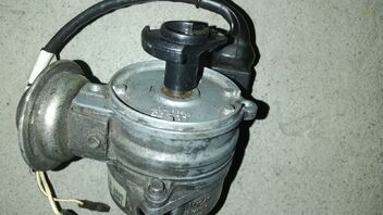

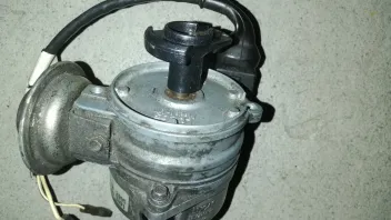

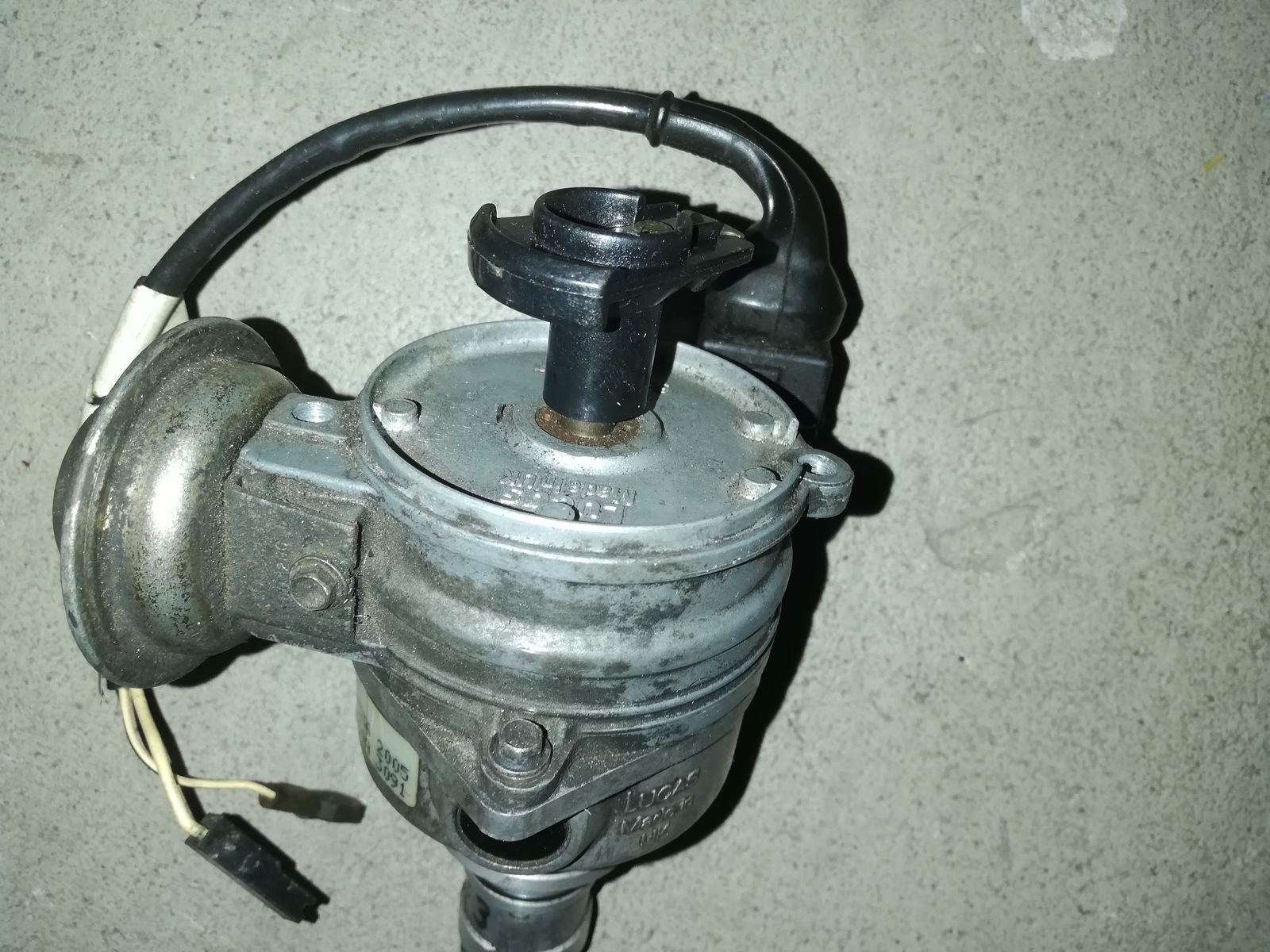

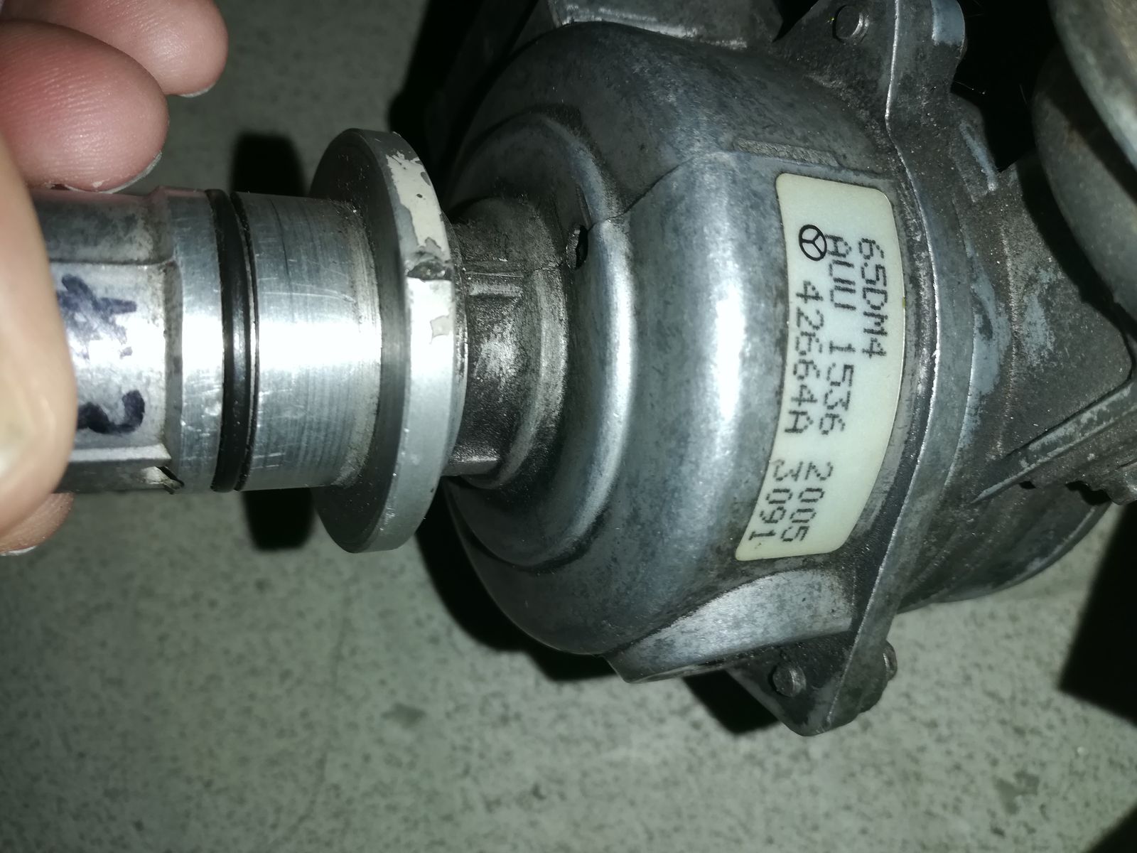

1275 A+ Motore, Metro und 90er Vergaser Cooper, hatten den Verteiler drin.

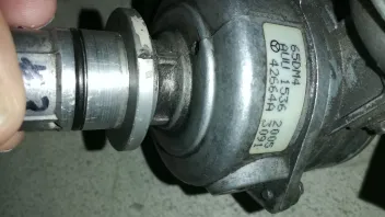

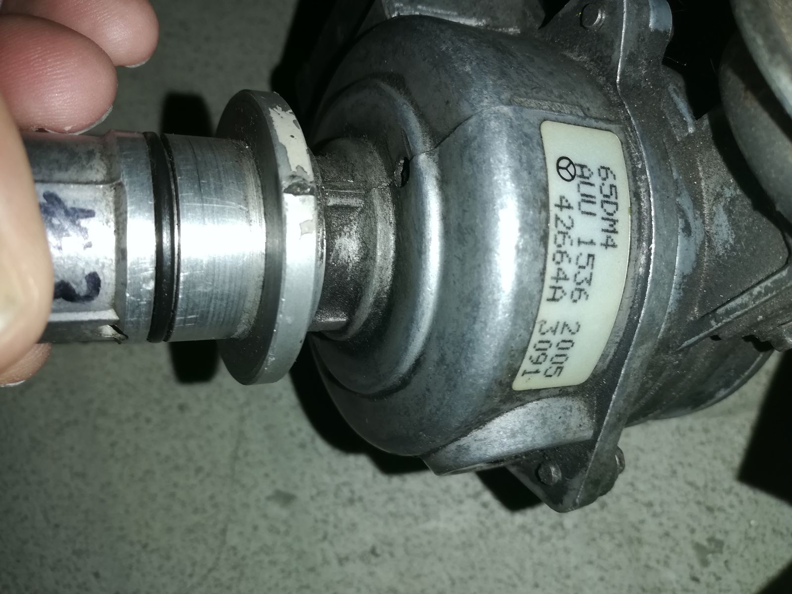

AUU1536 ist eindeutig Vergaser-Cooper
Erkennen kann man das übrigens auch am Stecker des Elektronik Moduls
Vergaser-Cooper hat diesen "speziellen" Steck-Anschluss
Beim Metro (zumindest die, die ich hatte) sind es drei 6.3 mm Flach-Steckanschlüsse, von denen nur 2 belegt sind...

es gibt ein Upgrade Modul dafür, da sind ebenfalls 3 Anschlüsse und einer davon geht soweit ich weiß an die Erde .
LEAD FROM DIZZY TO COIL 65DM4 TYPE 1990 ON (YMV10064 ) (google.com)

42664 ist vom 12HF1 MG METRO (UNLEADED)
