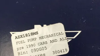

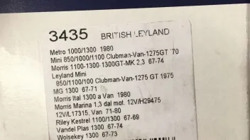

    Bei der Gelegenheit kam ich auf die Idee, vielleicht eine neue aus meinem Lagerbestand einzubauen, und zwar eine AZX1818MS. Im direkten Vergleich sieht der Betätigungshebel aber doch deutlich anders aus, als bei der Alten. Alt: flacher Teller aus Stahl, bei der Neuen eher spitz ohne Auflage und kunststoffummantelt. Außerdem hört bei der Alten der Hebel auf Höhe des Pumpengehäuses auf, bei der neuen ca. 2cm darunter.
    Nun meine Fragen:
    1. Sind beide Pumpen kompatibel, oder gab es da Unterschiede (Metro)?
    2. Sollte ich wirklich die AZX1818MS mit dem Kunststoffdingens in eine A+ Maschine einbauen, oder löst sich das vielleicht mal ab/auf? Gibt es Erfahrungswerte?
    3. Bei Mini Spares wird diese Pumpe nur für Minis bis 1990 verkauft. Was ist an einem 91er Vergasercooper plötzlich anders?

  • Die letzten Benzinpumpen hatten einen anderen Anschlussdurchmesser für den Schlauch. Jede passt an jedem Mini Motor. Wichtig ist nur der richtige Spacer.
    Auf Erfahrung vertrauen
