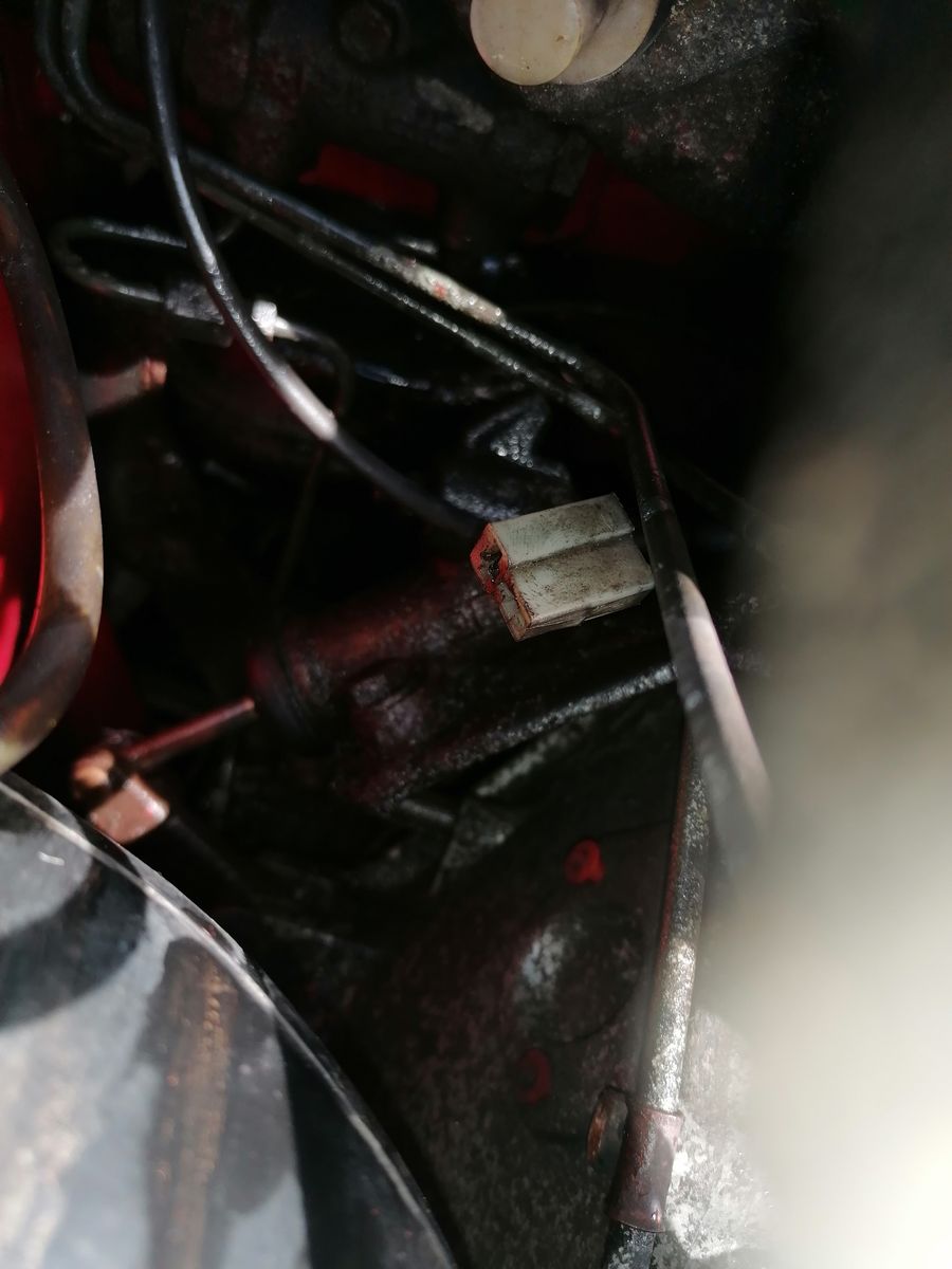

  • schau mal hier ...
    https://www.mini-forum.de/attachment/43805-thumbnail-4-jpg/
    an der ausgebauten einheit sieht man jetzt links, als wenn man vor der offenen haube steht, die von turi angesprochenen muttern
    und den kupplungsnehmerzylinder. ist gut zu erreichen. bissi wd40 oder sonstigen rostlöser dran und etwas an den muttern hin-und herdrehen und es sollte wieder gehen.

  • Genau... :thumbs_up:
    Und auf dem Foto erkennt man, dass der Nehmerzylinder "ausgefahren" ist. Die Anschlagmuttern (#25 und #26 in o.a. Link) sitzen mit Sicherheit auf Anschlag an der Kupplungsglocke und das Pedal ist "steinhart"...
    Sehr häufiger Standschaden...
    Gruß, Diddi
    Gruß, Diddi
