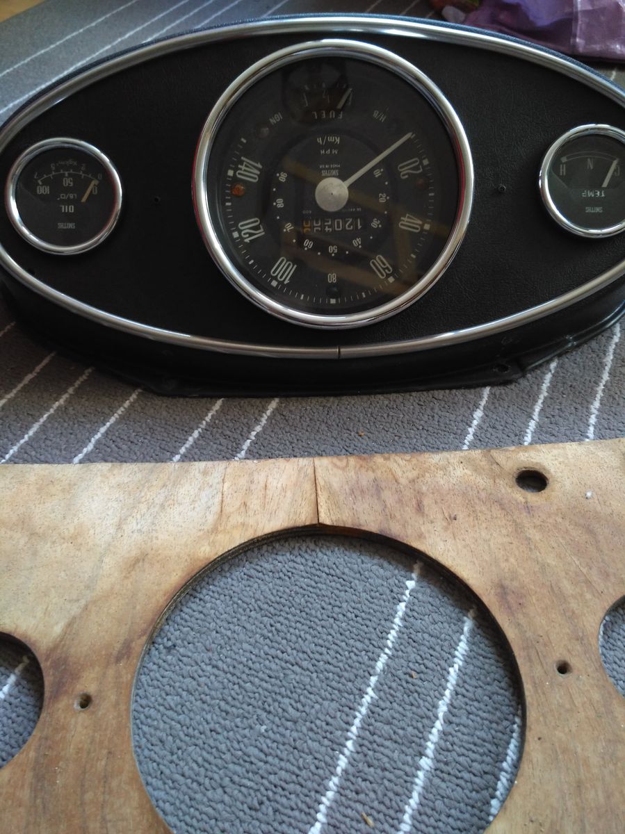

Hallo Zusammen
ich hab mir mal günstig so ein Armaturenbrett aus zweiter Hand besorgt, es ist 3 Teilig.
Leider kam es ohne bauanleitung oder befestigungszubehör.
hat jemand eine idee wie man das Teil installiert?

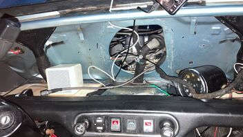

denke ich muss das mittelstück an dem Tacho selbst befestigen, links und recht kan doch kaum einfach so mit reinstecken funktionieren?
habs auf den Bildern mal einfach zurecht gelegt.

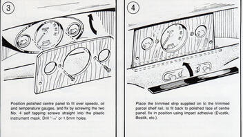

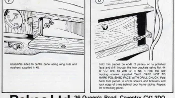

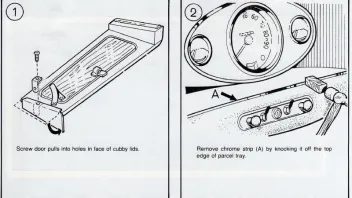

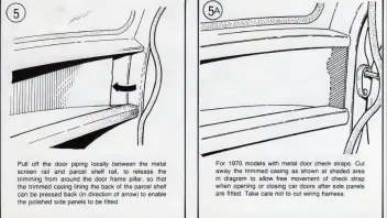

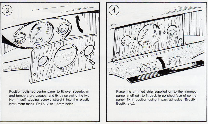

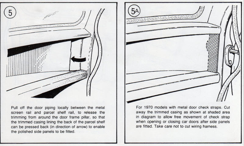

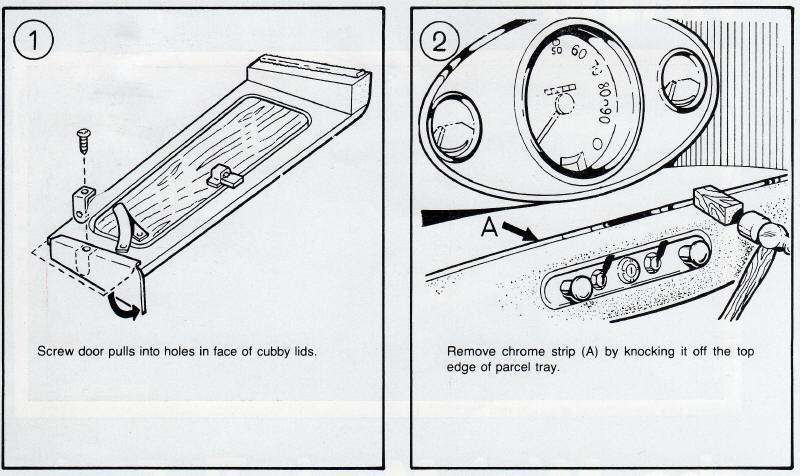

Armaturenbrett montieren

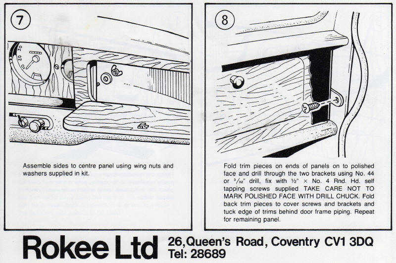

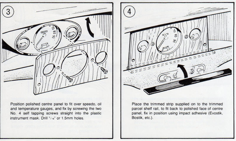

Links und rechts vom Tacho sind zwei kleine Schraublöcher, das Armaturenbrett wird mit dem Tachoei mittels zwei Schrauben befestigt.

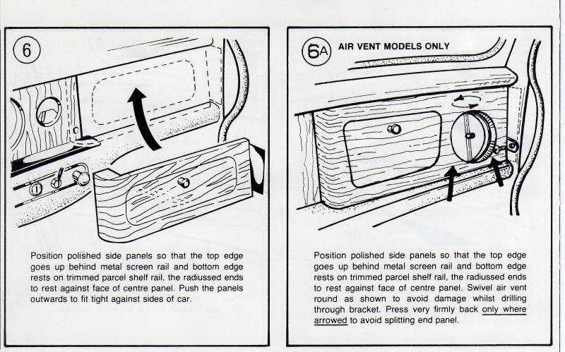

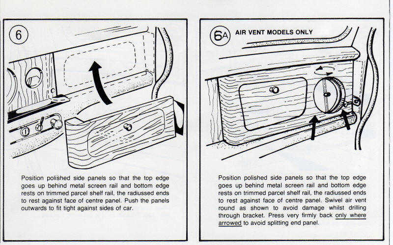

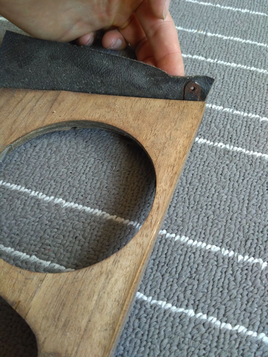

Die seitliche Teile waren bei mir mit Flügelmutter am Mittelteil befestigt. An die A-Säule soll eine kleine Metallflügel sein, diese wird an der A-Säule befestigt und mit eine Lederstück versteckt. Die Schraube bleibt sichtbar.
Bei Bedarf kann ich Bilder machen, die Teile habe ich (hoffentlich) alle da, außer die Karosserie...
Hoi Gilles1000
Danke, das Mittelteil konnte ich jetzt montieren.

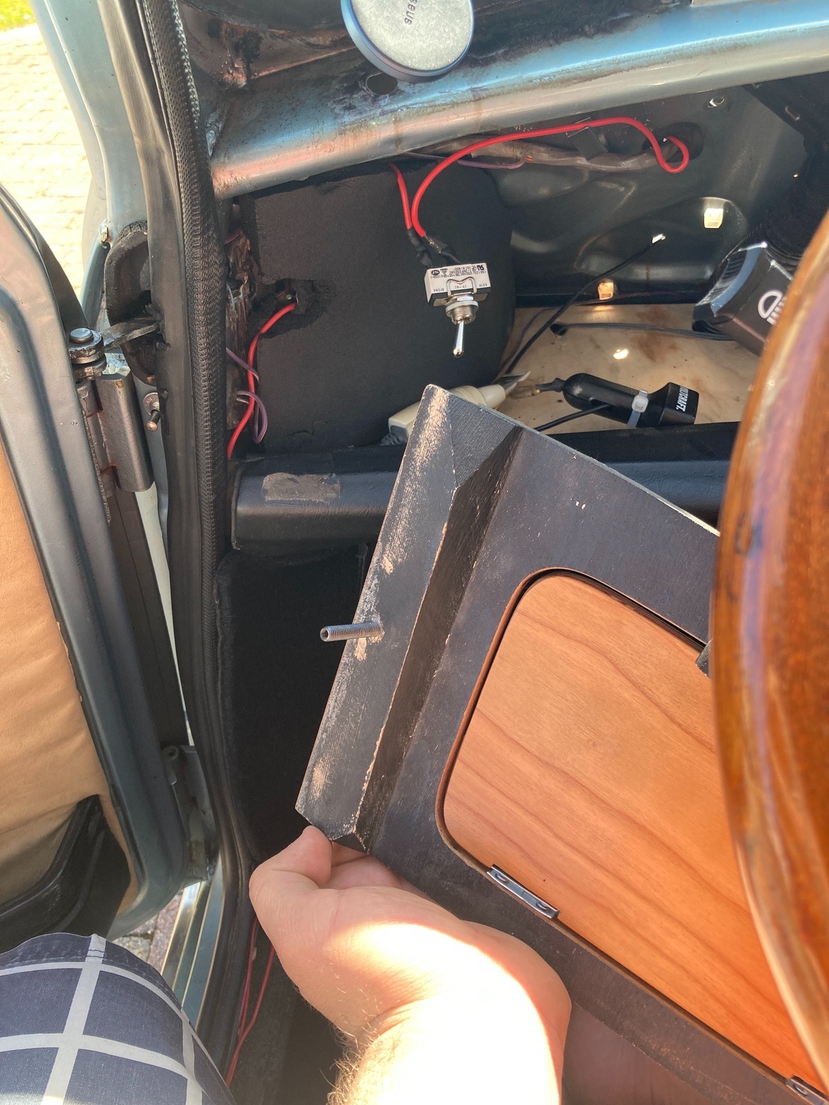

Das mit dem metallflügel habe ich glaube ich nicht bei mir, ich schicke kurz ein bild von meinem seiten teil...
Falls du die gelegenheit hast ein foto vom seitenteil an der A-Säule, wäre ich froh.

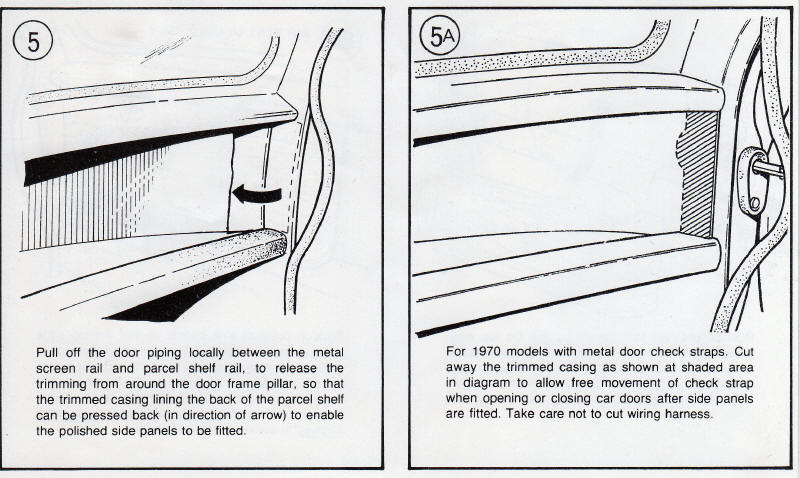

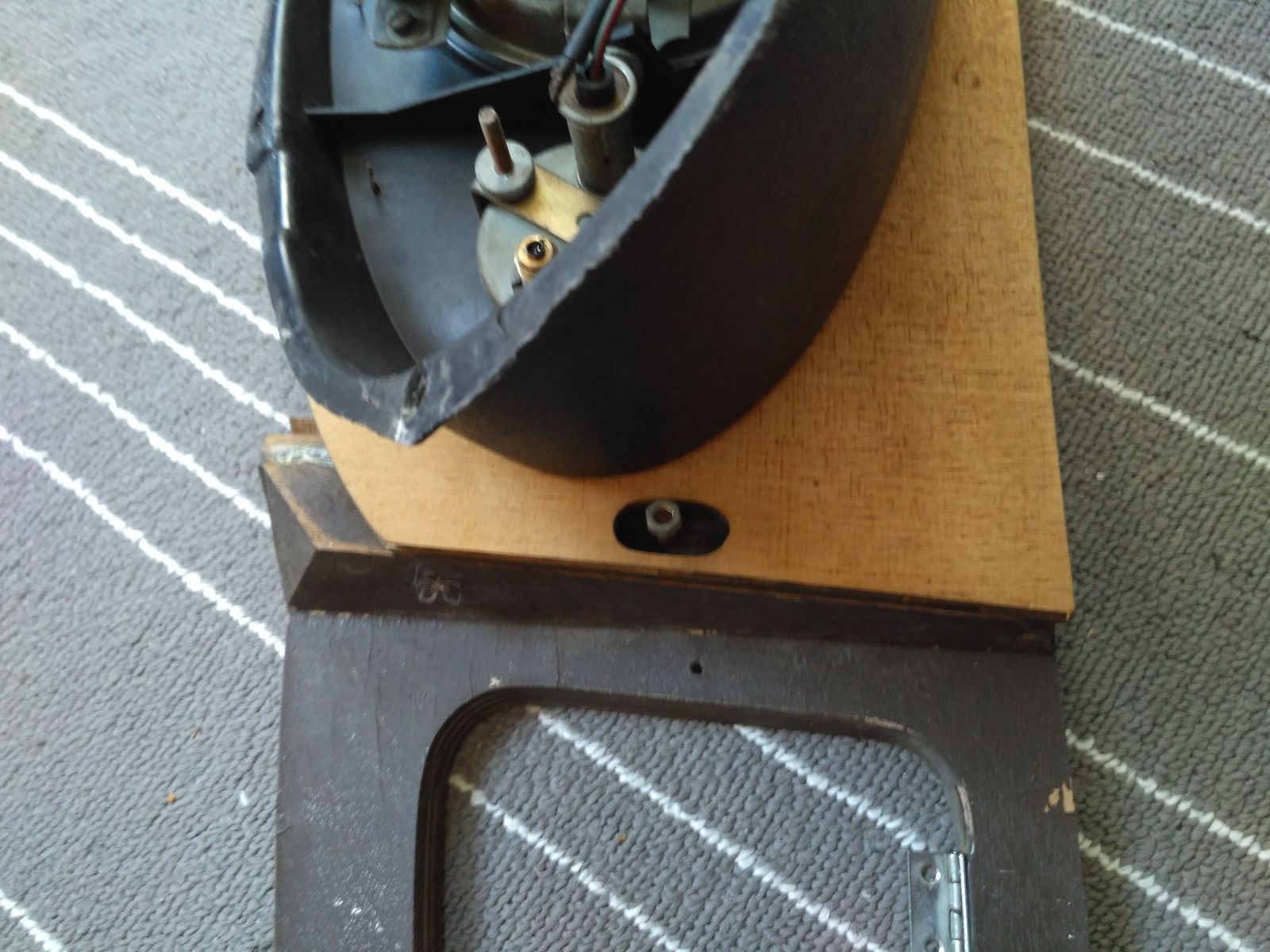

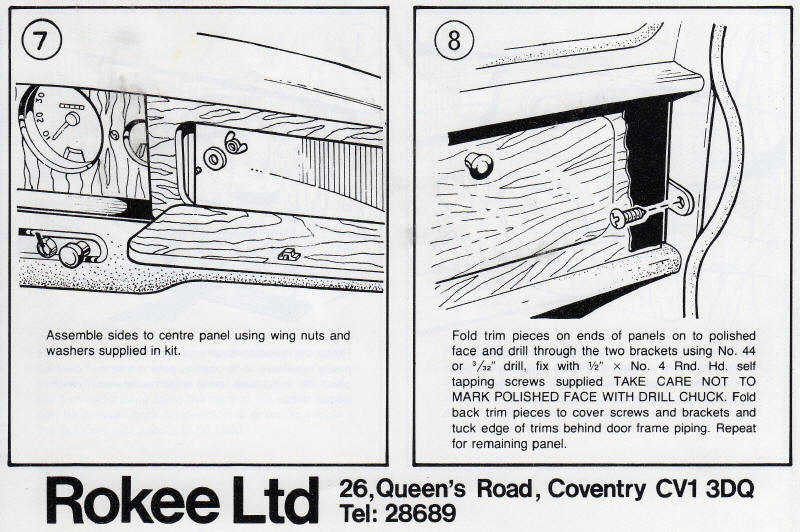

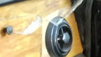

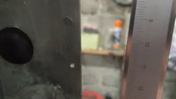

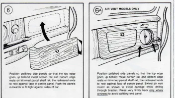

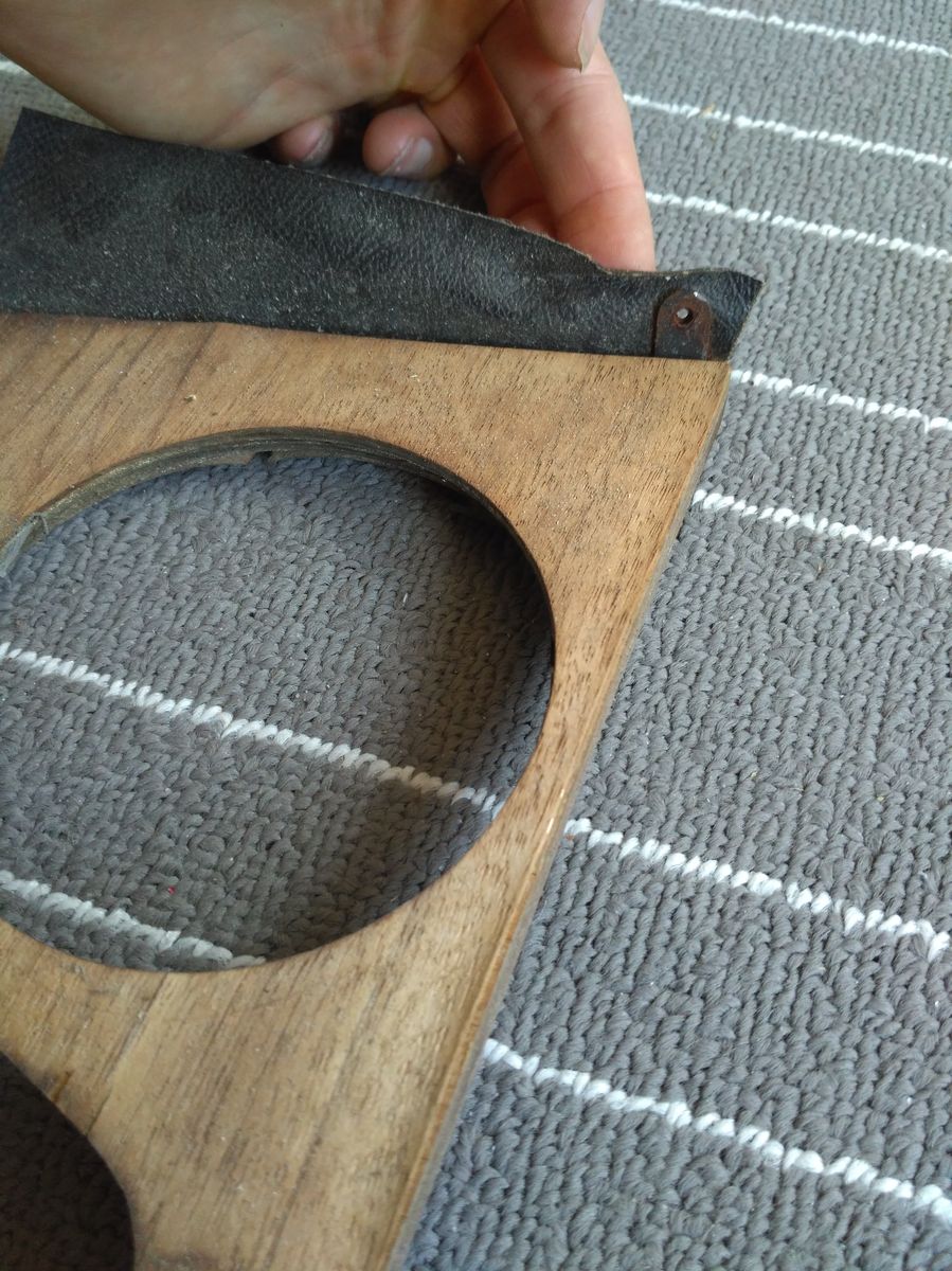

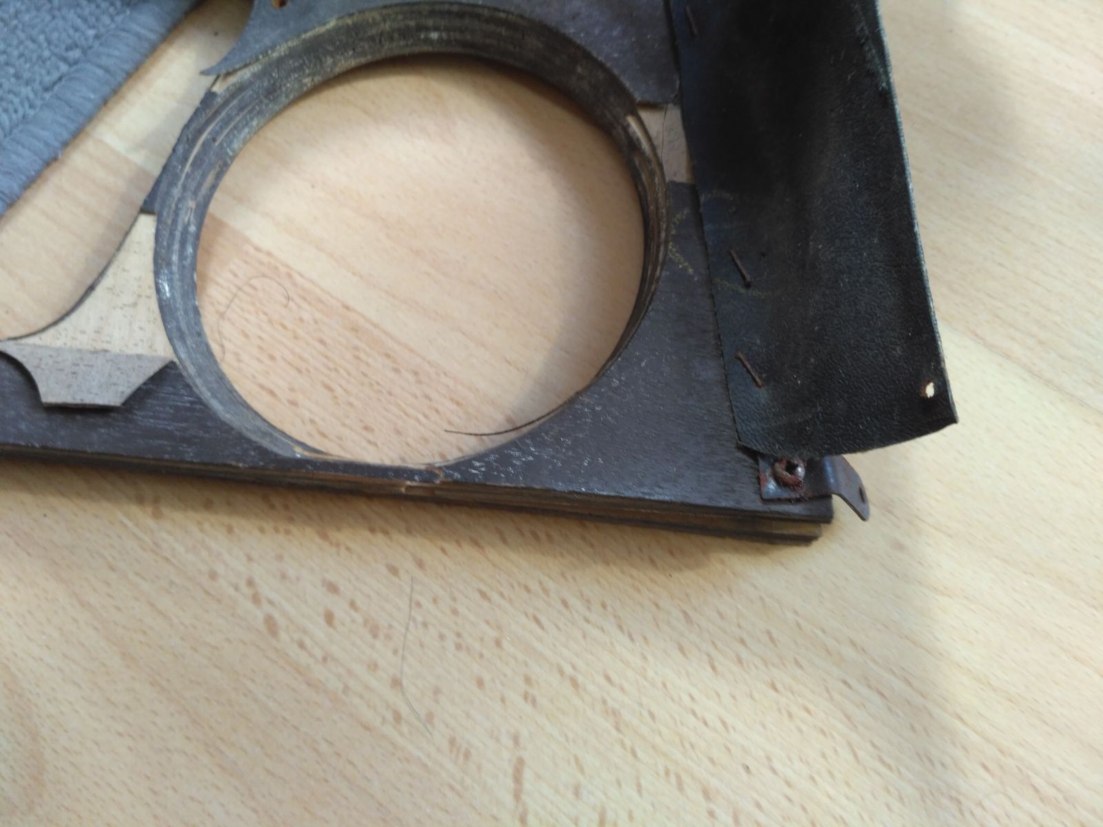

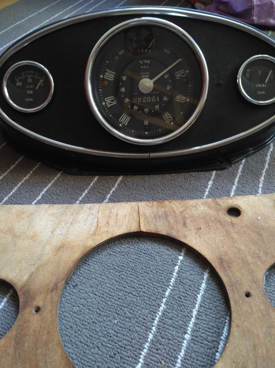

hier was ich rausfinden konnte.

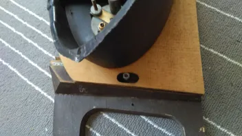

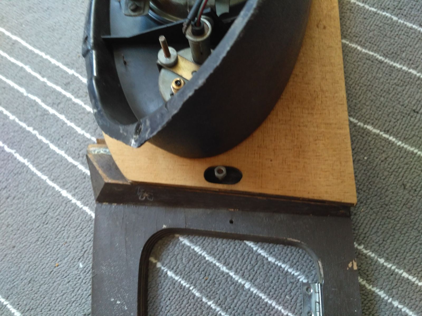

Die Befestigungslöcher am Tachoei:

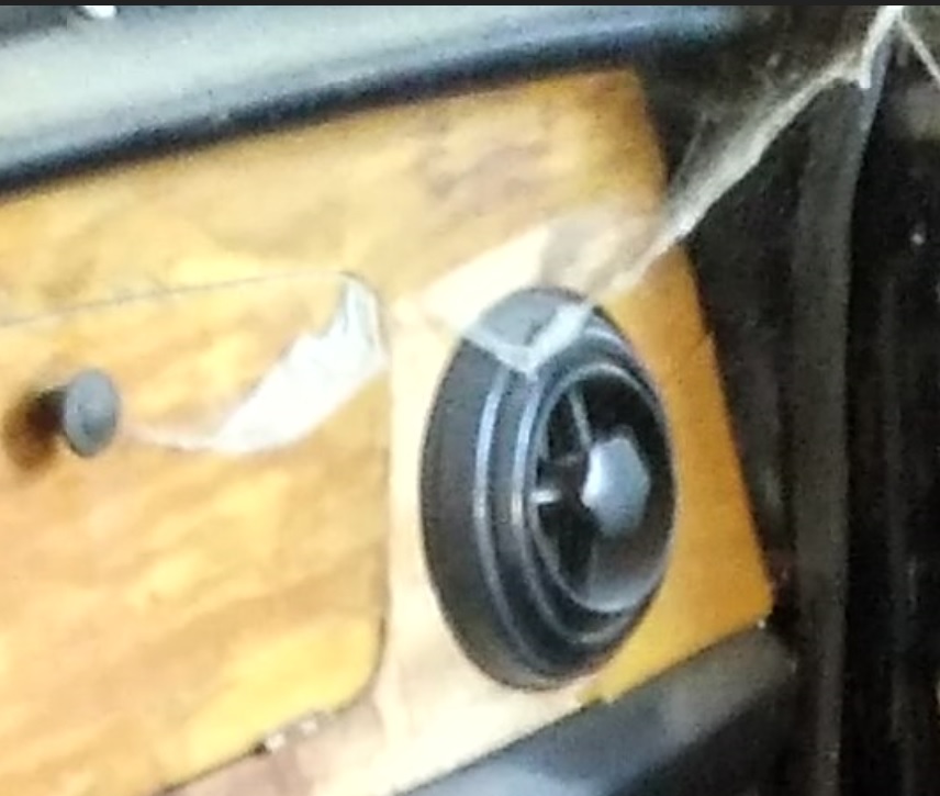

Verbindung Seitenteil und Mittelteil (es fehlt eine GROßE Unterlegscheibe...Eine Flügelmutter, eine normale...):

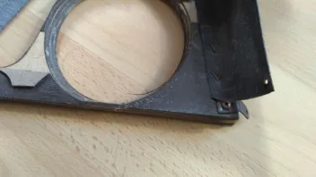

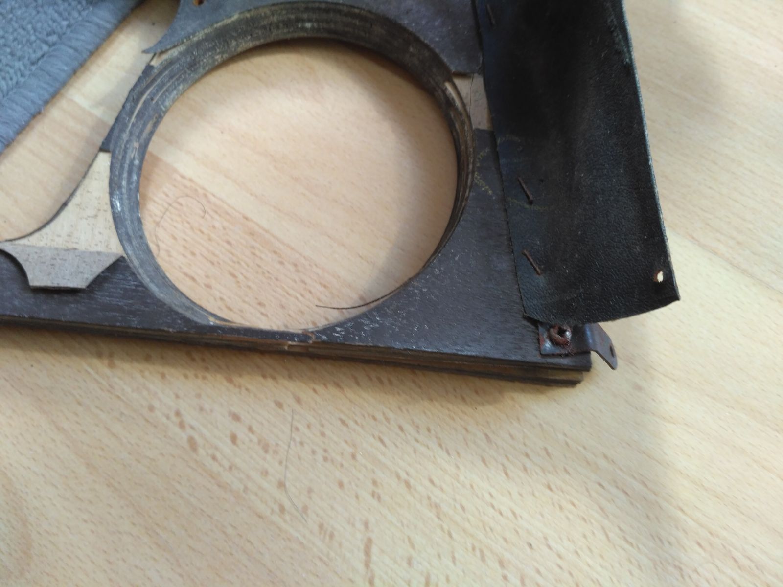

Metallwinkel und Lederbezug zur Befestigung am A-Säule:
Das Leder wird, soweit ich mich erinnere und auf das Bild sehen kann, unter die Türdichtung eingeklemmt. Sorry für die Qualität des Bildes (es war vor vier Jahren, nachdem das Auto seit über 10 Jahren eingelagert wurde...)

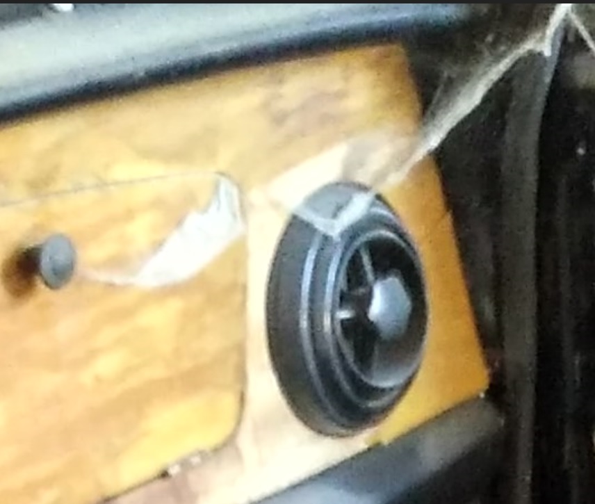

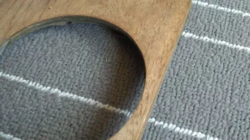

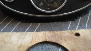

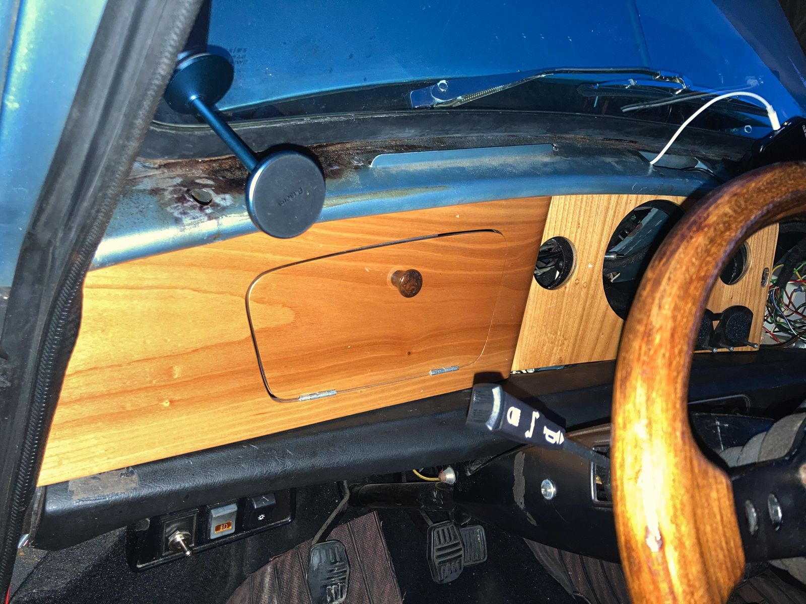

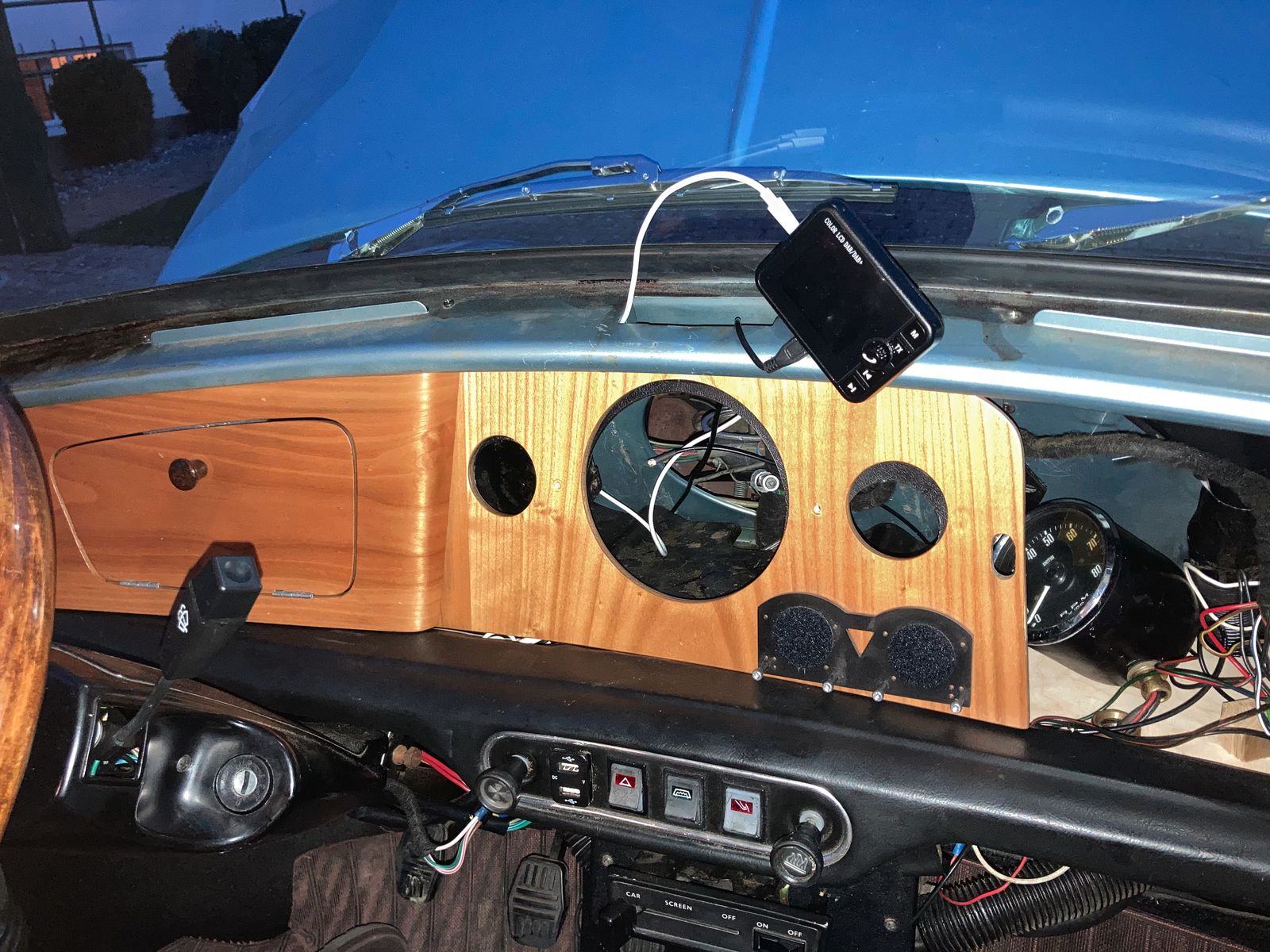

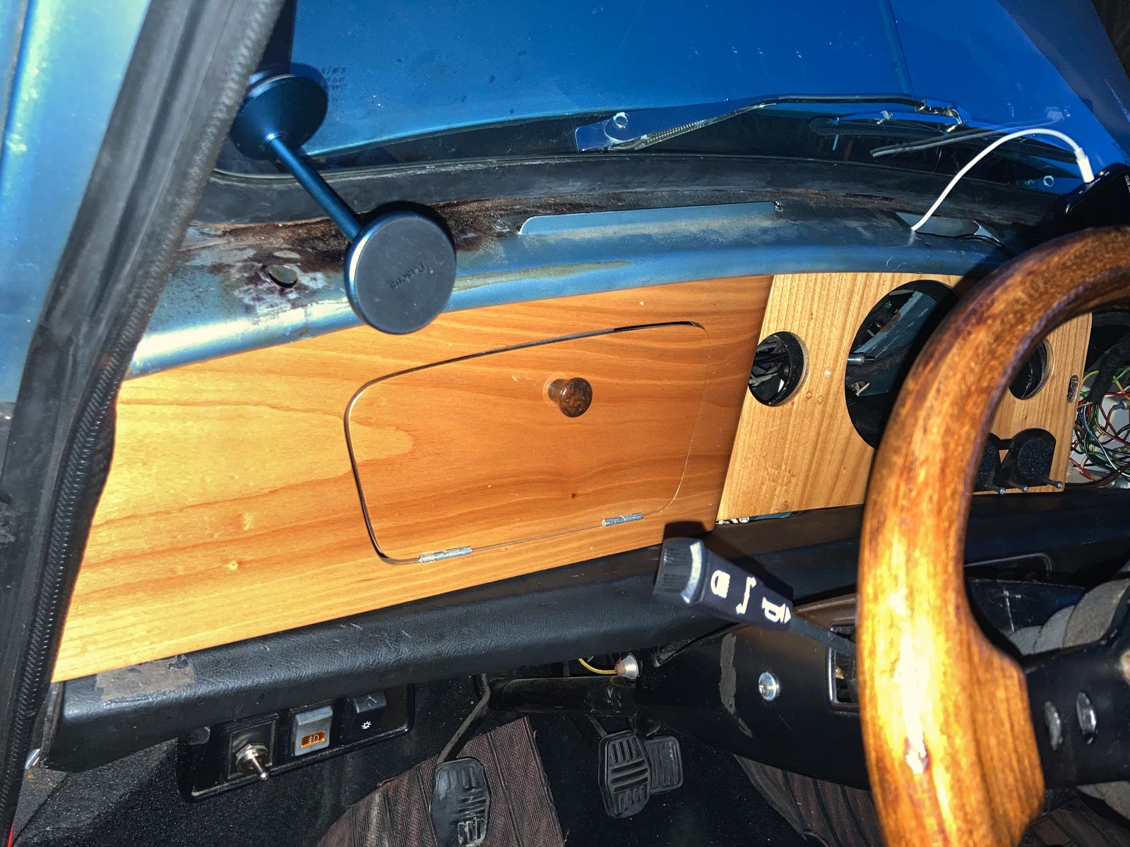

Jetzt sieht es so aus:
Ohhh, ob sich ein kaputter Scheibenrahmen mit dem Holz gut verträt wage ich zu bezweifeln... Nicht das Dir das schöne Teil in 2-3 Jahren kaputt geht...
hoi Robert
mit dem Kaputten Scheibenrahem meinst du die Fassung von der Frontscheibe?
LG Raffler -
Jab, das wo die Scheibendichtung drauf steckt.
Das schient, auf den Bildern, ganz schön was abbekommen zu haben...
Hast Du da Fertan drauf getan...?
nicht Fertan, Brunox hiess es.
das Teil war bis jetzt noch Dicht, Löcher hat es sicher noch keine. Denke sieht schlimmer aus als es ist.
aber ist auch auf der Liste :P -
Hoi Andreas

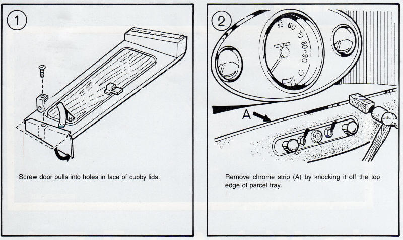

danke vielmals für die Anleitung!
zusammen mit den Tipps von Gilles kann ich das sicher richtig montieren
