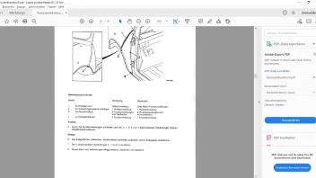

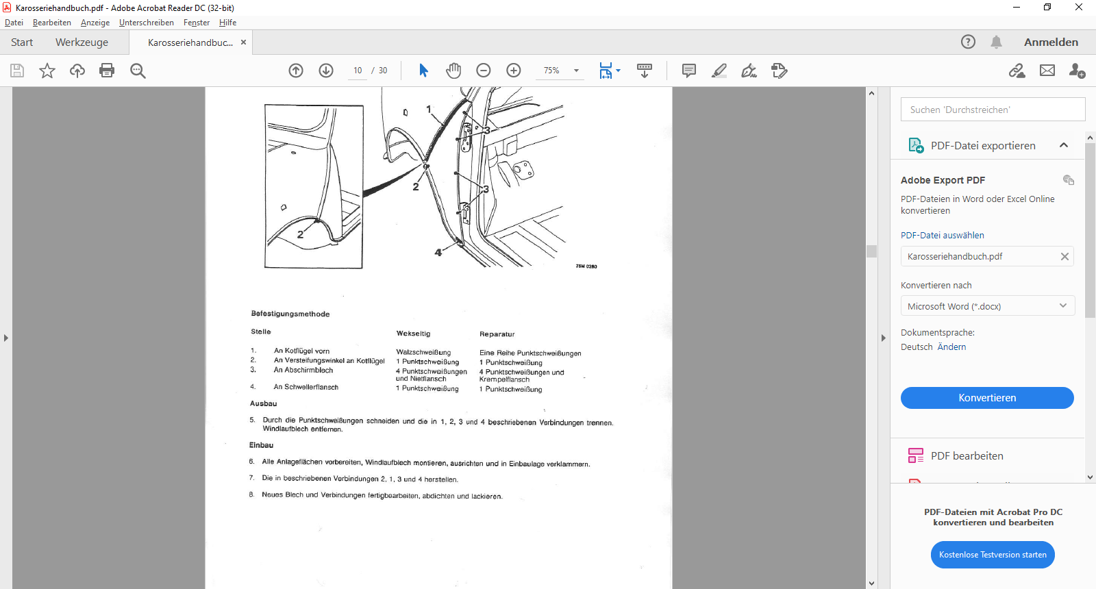

  • Moin!
    tja der Motor läuft nun wieder!
    die Achskörper sind blank und bekommen grade ihren anstrich.
    nun wollt ich an der Karosserie loslegen.
    mein Dreiecksblech müsste ersetzt werden.
    kann mir wer sagen wie ich dieses ambesten heraustrennen?
    grob rausschneiden und den rest per schrubscheibe halte ich für nicht richtig.
    alle gefunden schweisspunkte hab ich gekörnt und mit 5,5mm durchbohrt.
    zum kotflügel und zum schweller.
    zur a säule ist es wohl eine schweissnaht.
    zum schanierblech seh ich aber keine schweissungen.
    es ist immernoch brutal fest.
    bitte um hilfe.
    Danke
