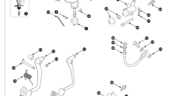

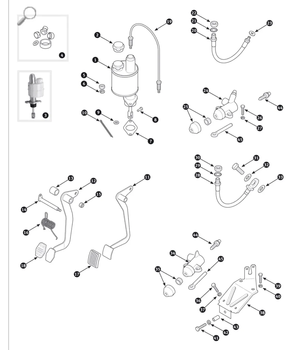

  • um das nochmal deutlich zu machen, was mit betätigungsmechanik gemeint ist:
    -pin oben im kupplungspedal, der das pedal mit dem geberzylinder verbindet. dieser verschleißt über die jahre und bildet Riefen.
    -Umlenkmechanik am Nehmerzylinder bis zum Ausrücklager. Verschleißt auch alles und hat mit der Zeit auch Spiel.
    -kupplungsautomat hat oben wo das ausrücklager drauf drückt auch gerne verschleiß.
    -zu guter letzt auch das Schaltgestänge überholen. Der schaltstock verschleißt unten an der Kugel. Und das (ich nenne es jetzt mal) Schiffchen wo die Kugel von Schaltstock drin steckt, wird mit der Zeit oval. Allein im Schaltstock hatte ich circa einen cm spiel.
    Gerade alles einmal getauscht und/oder in Stand gesetzt.
    Jetzt schaltet es sich wieder sehr präzise.
