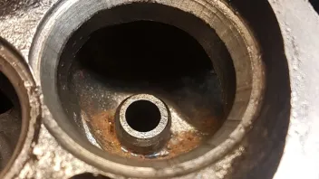

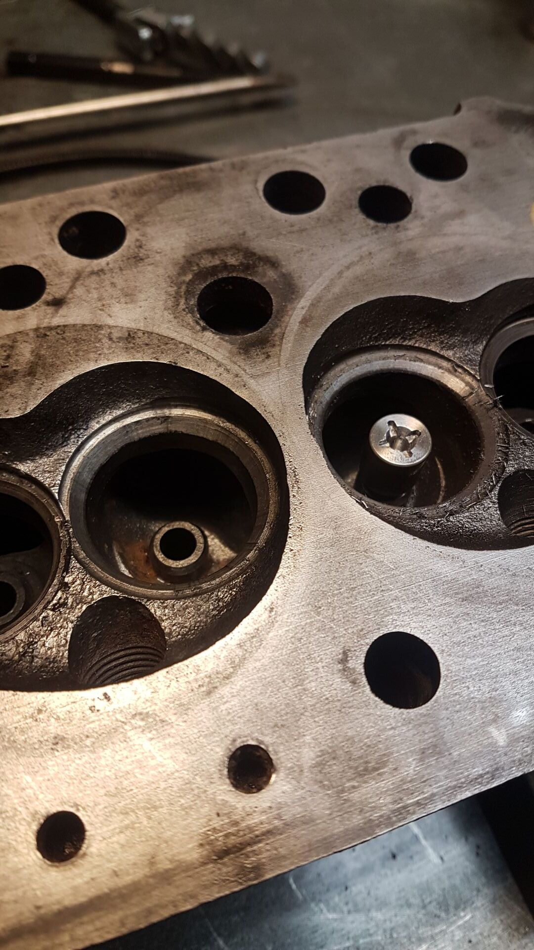

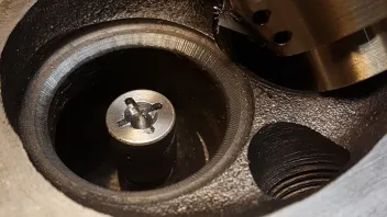

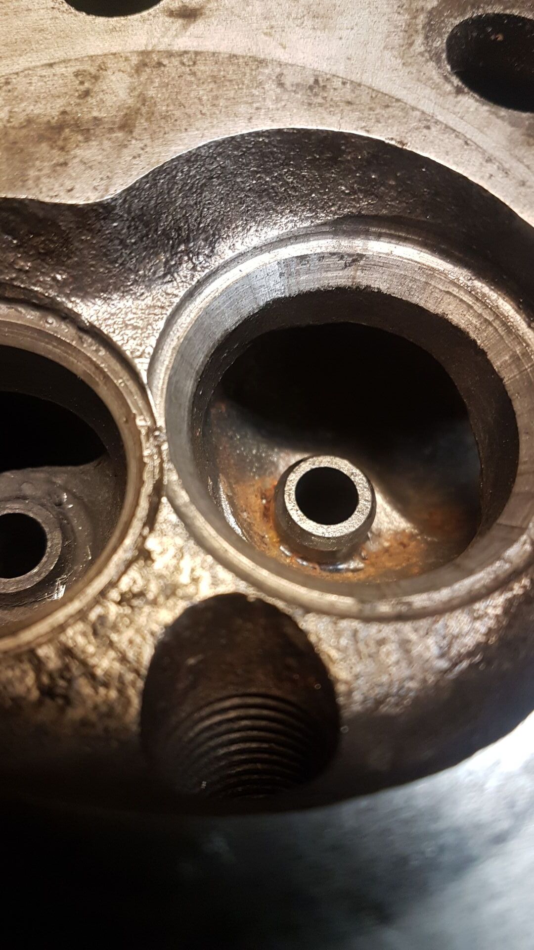

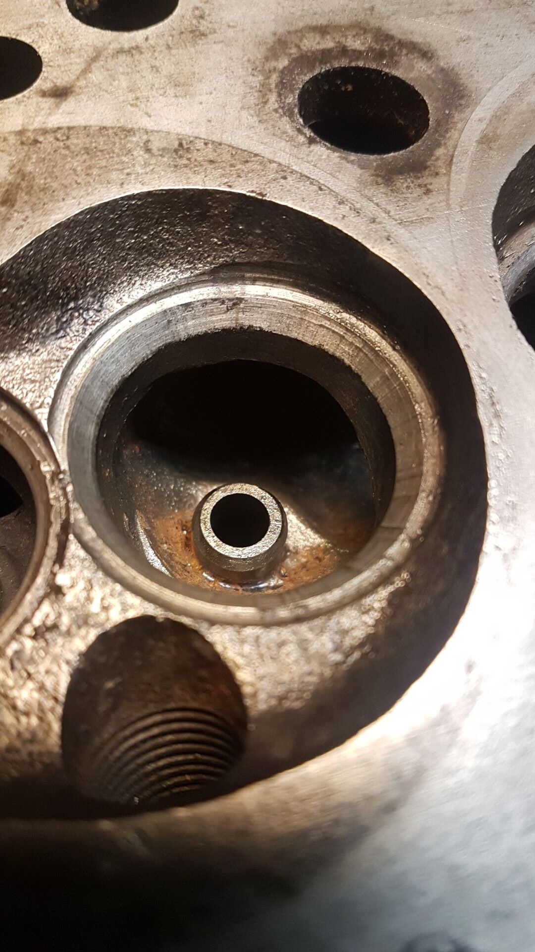

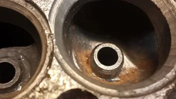

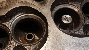

Mal ne andere frage wenn du einen 85er mayfair 1L hast bist dir sicher das ein 12G940 kopf suchst?
ja weil ich ein 12a2d motor hab.
der 1 liter motor steht aufer palette und soll angeblich tot sein...
hier sieht man das aussmass.
kopf tot?
was meint ihr

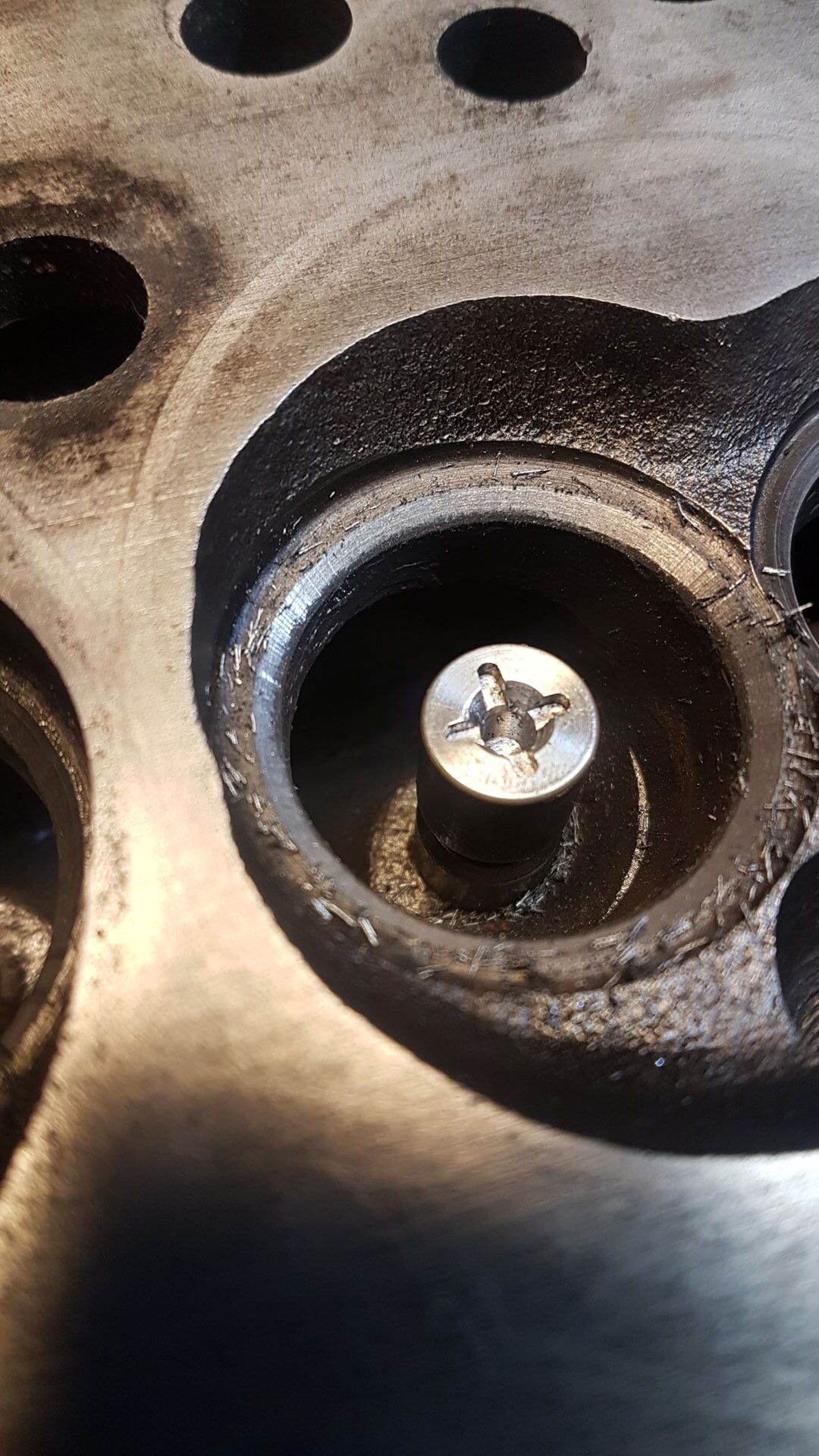

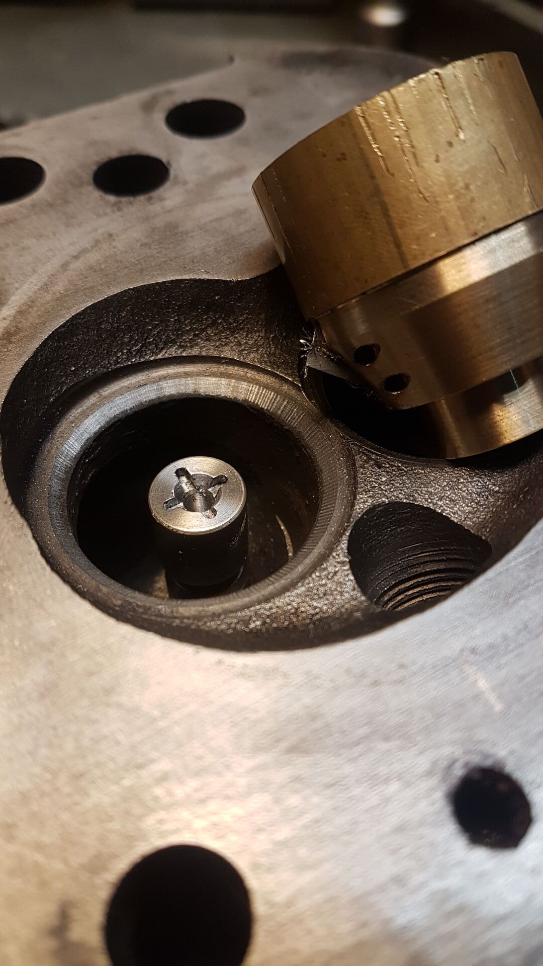

auf dem ersten foto : nach dem schneiden auf 45 grad.
Warum soll der Kopf tot sein wegen bisschen nachschneiden? Solange er keine Risse hat und Ventile dicht sind ist alles gut.

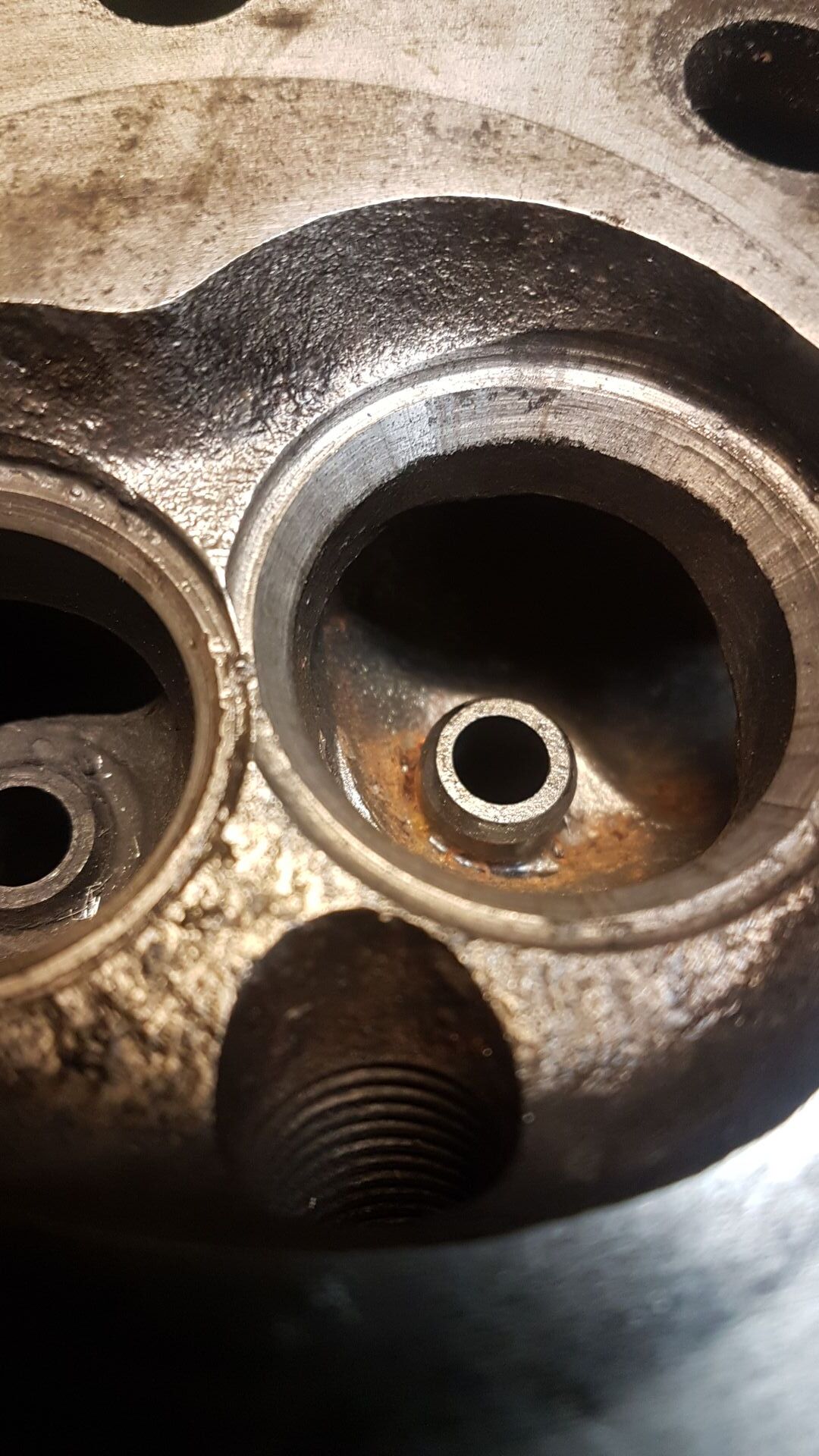

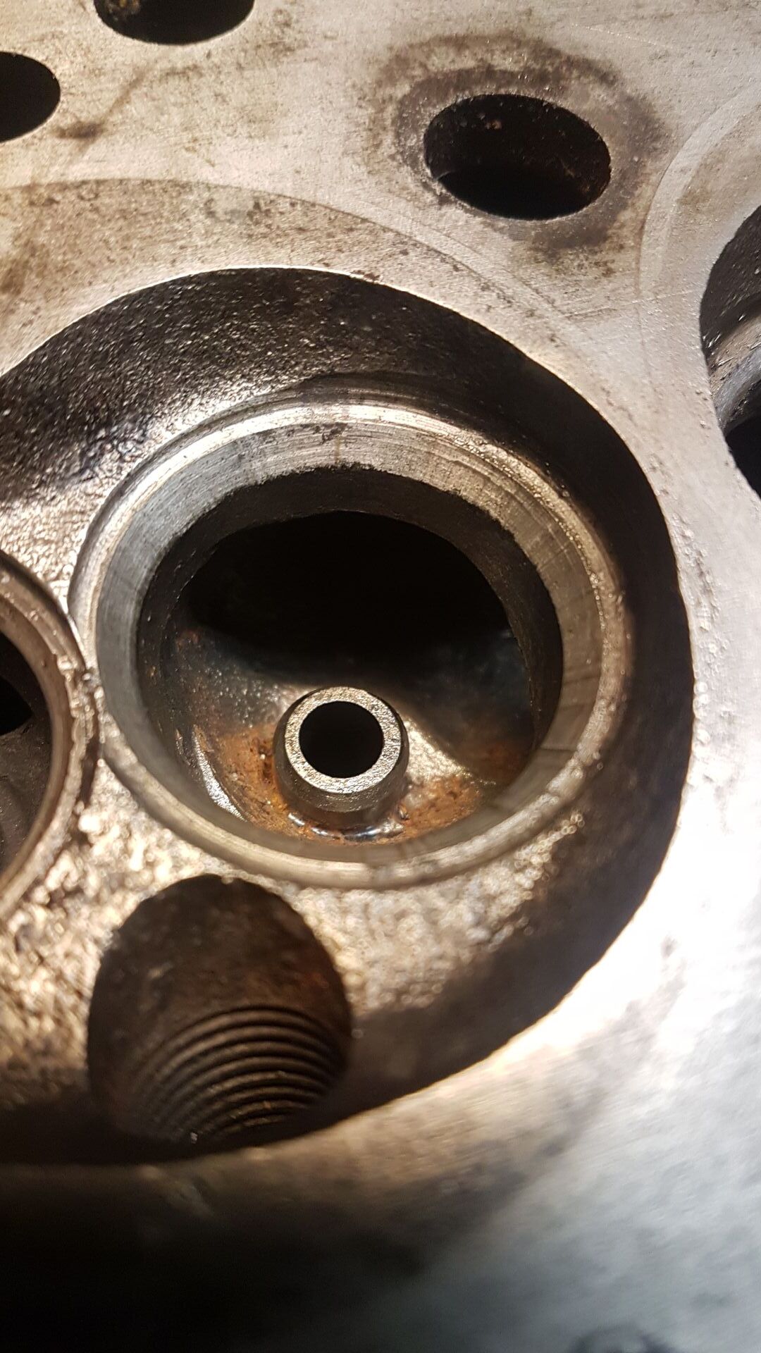

hast du die fotos gesehn wie tief der 3 zyl ist, am einlass?
meinste das geht echt noch?
hat der kopf nicht ventilsitzringe am auslass? es sieht so aus....
danke meister
