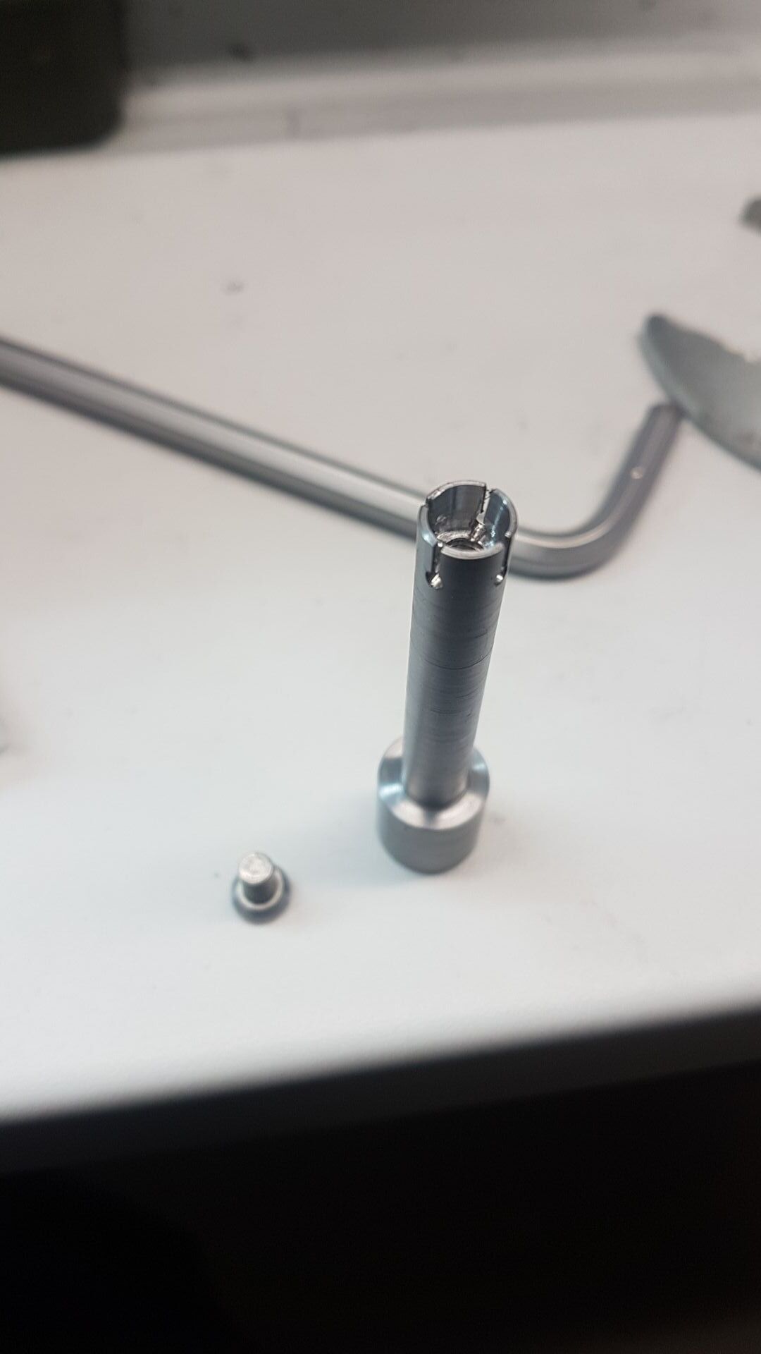

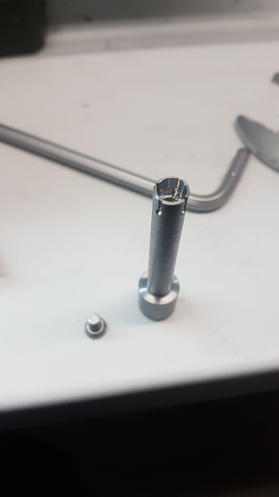

    Nun verfüge ich im Keller über eine Drehbank und eine Fräse.
    Hartmetallplättchen hab ich auch.

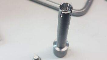

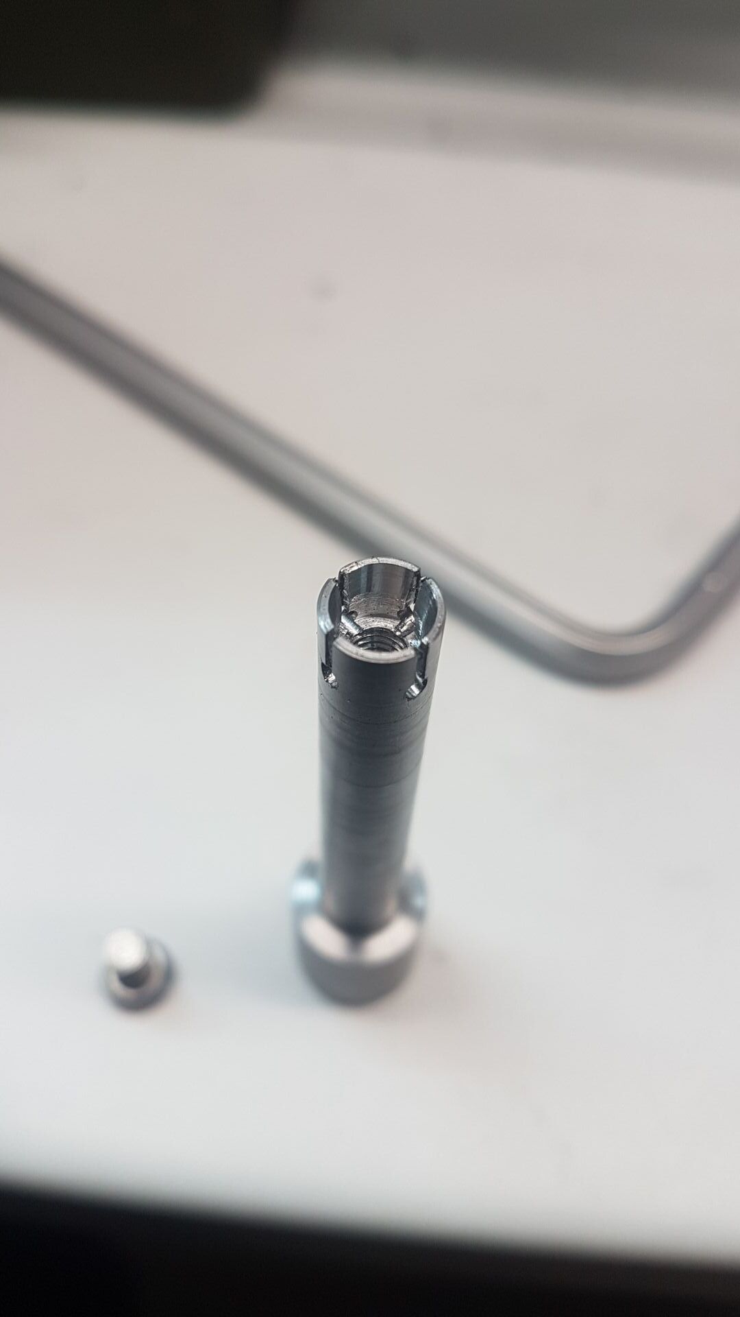

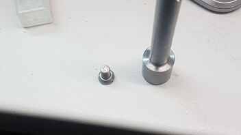

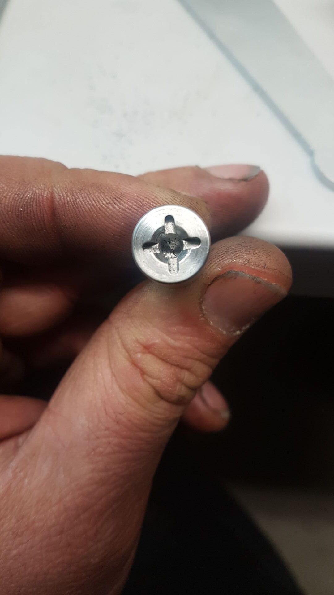

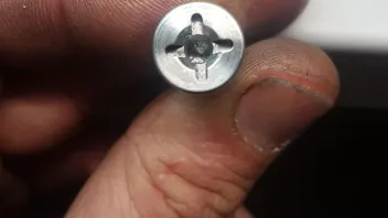

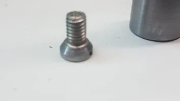

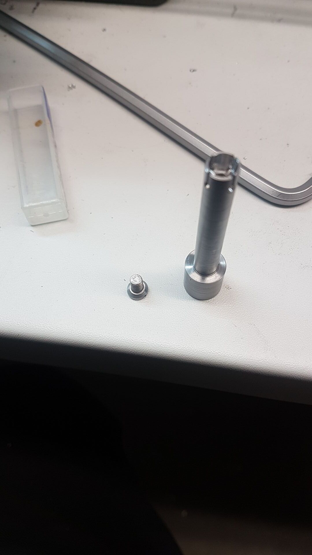

    meine Überlegung ist nun Folgende:

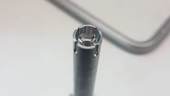

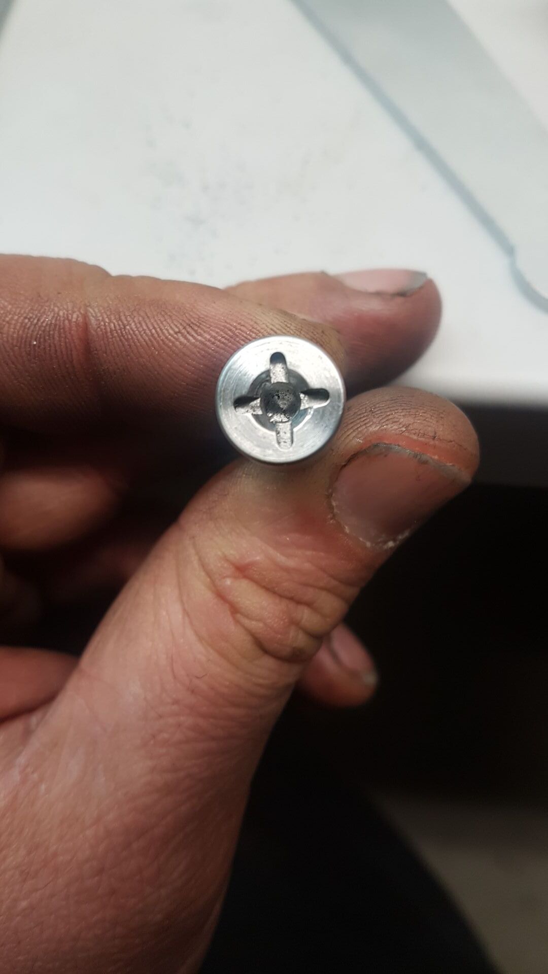

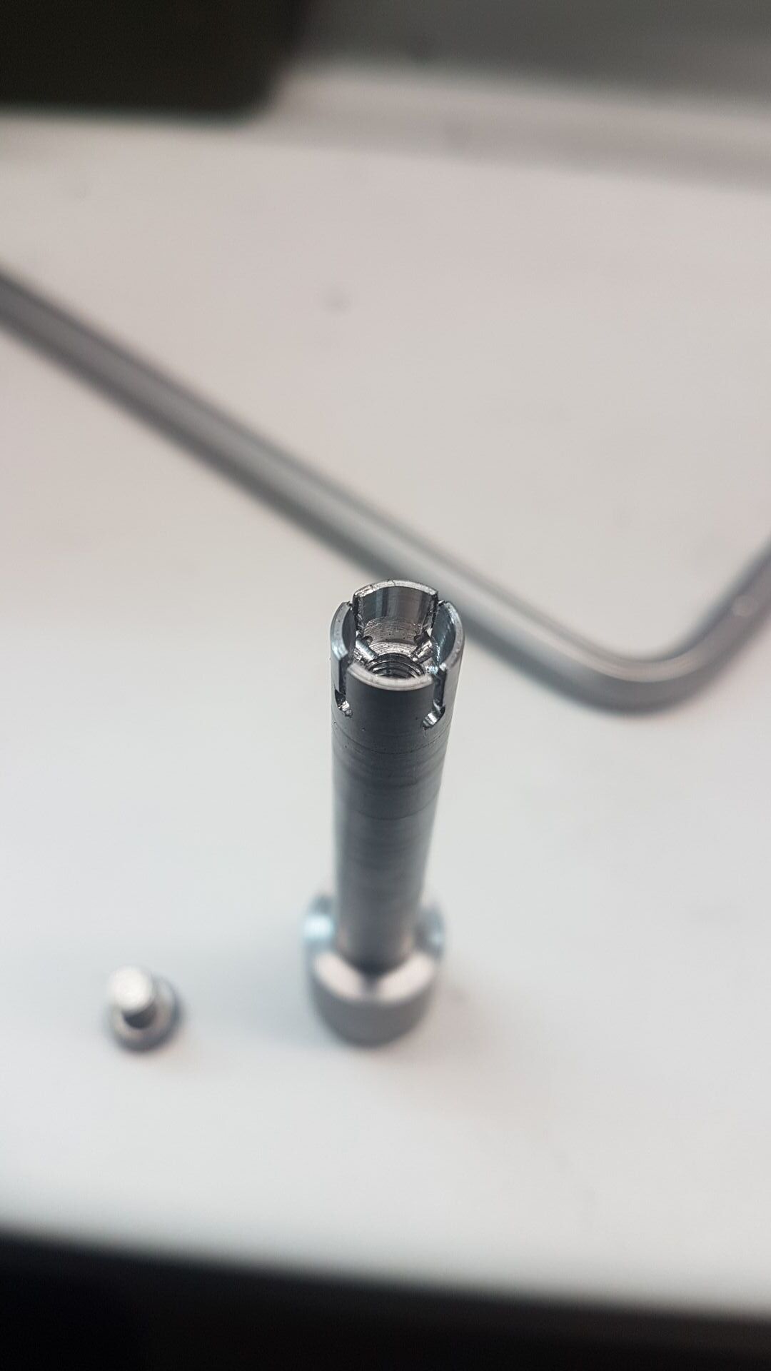

    Ich drehe mir ein Arretierstift als führung über die Ventilschaftführung.
    Diesem verpasse ich eine zentrische Bohrung.

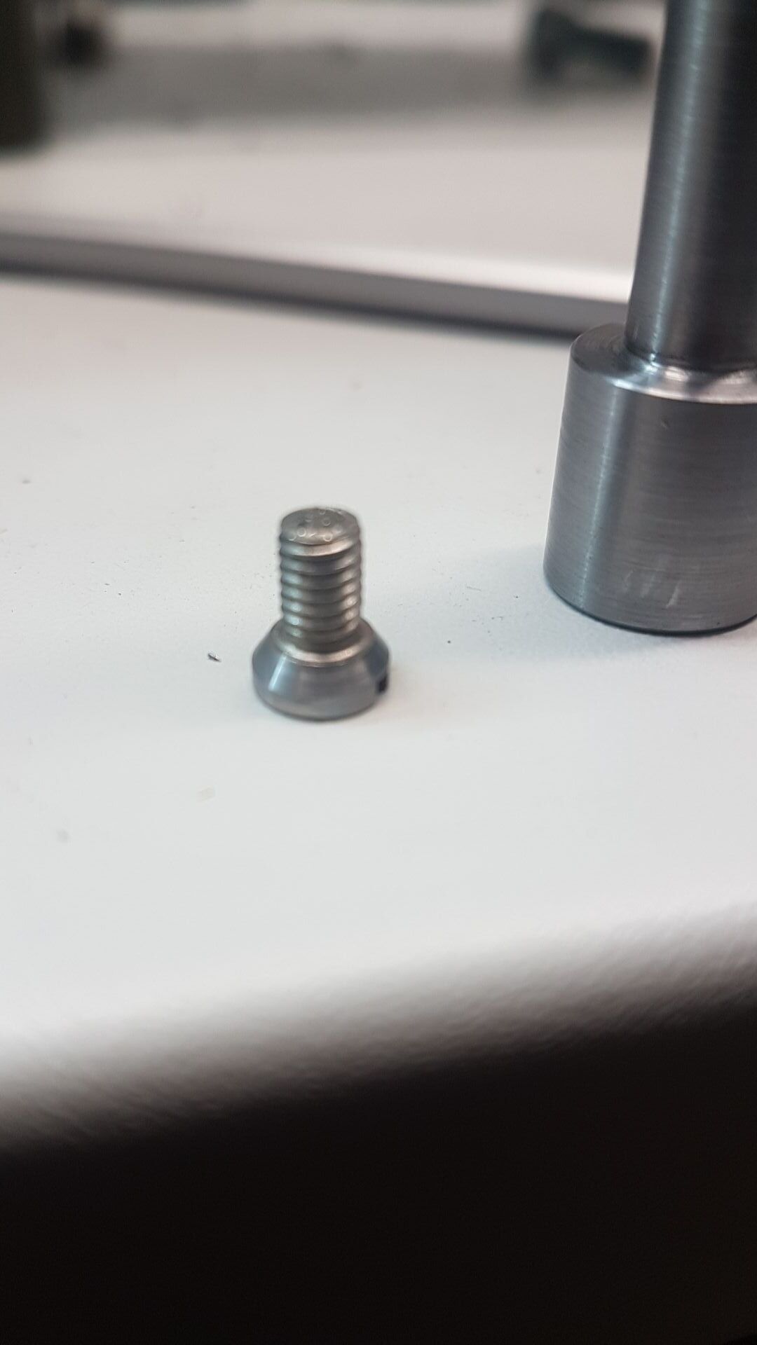

    Setze nach 2cm ein Gewinde.
    Drehe nun einen Innenkonus vor das Gewinde.
    Schlitze den Stift im Bereich Konus.
    Drehe einen passenden Aussenkonus.
    Nun kann ich den Stift per Schraube in der Ventilschaftführung verspannen.

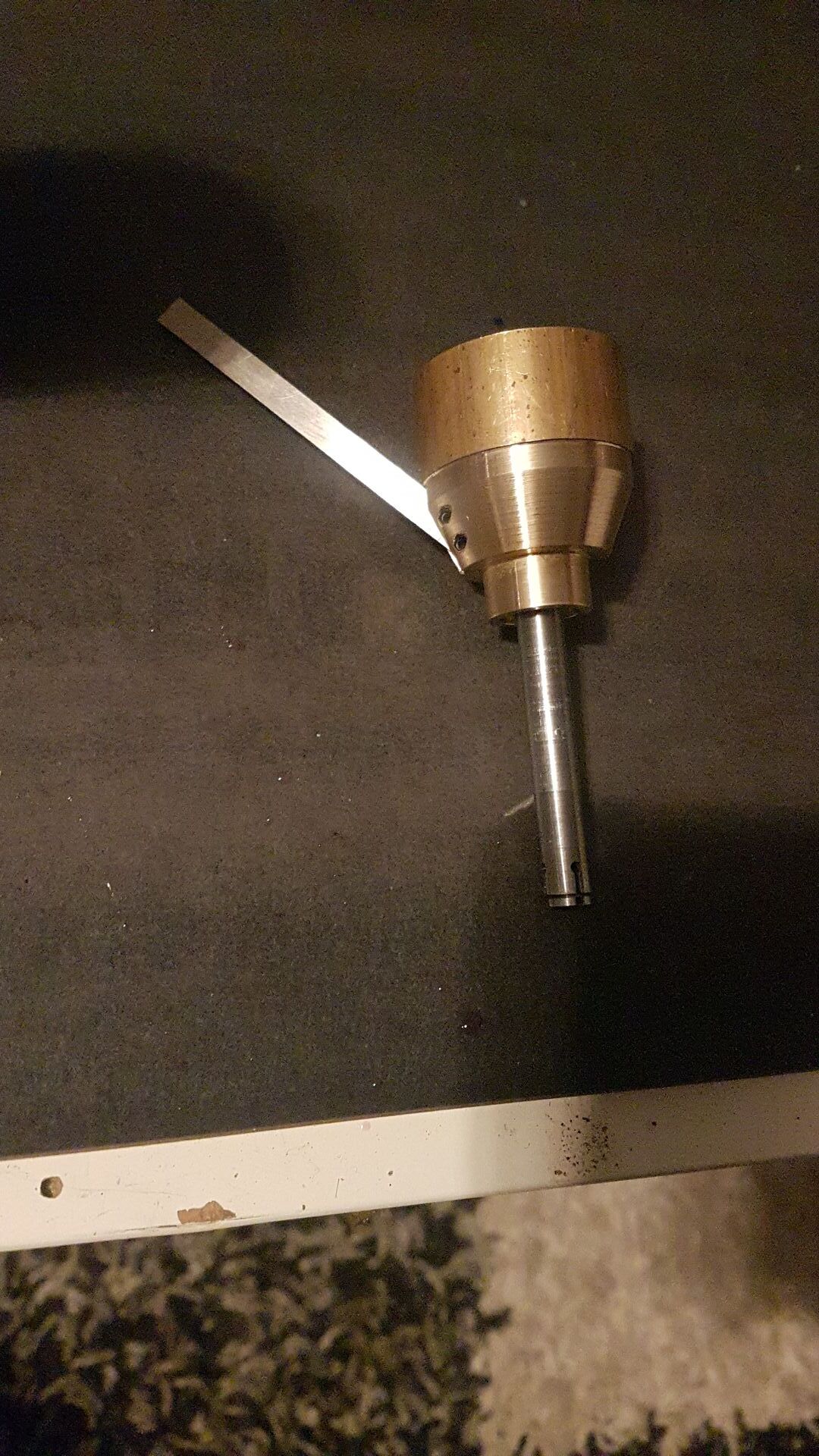

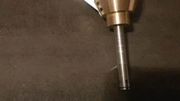

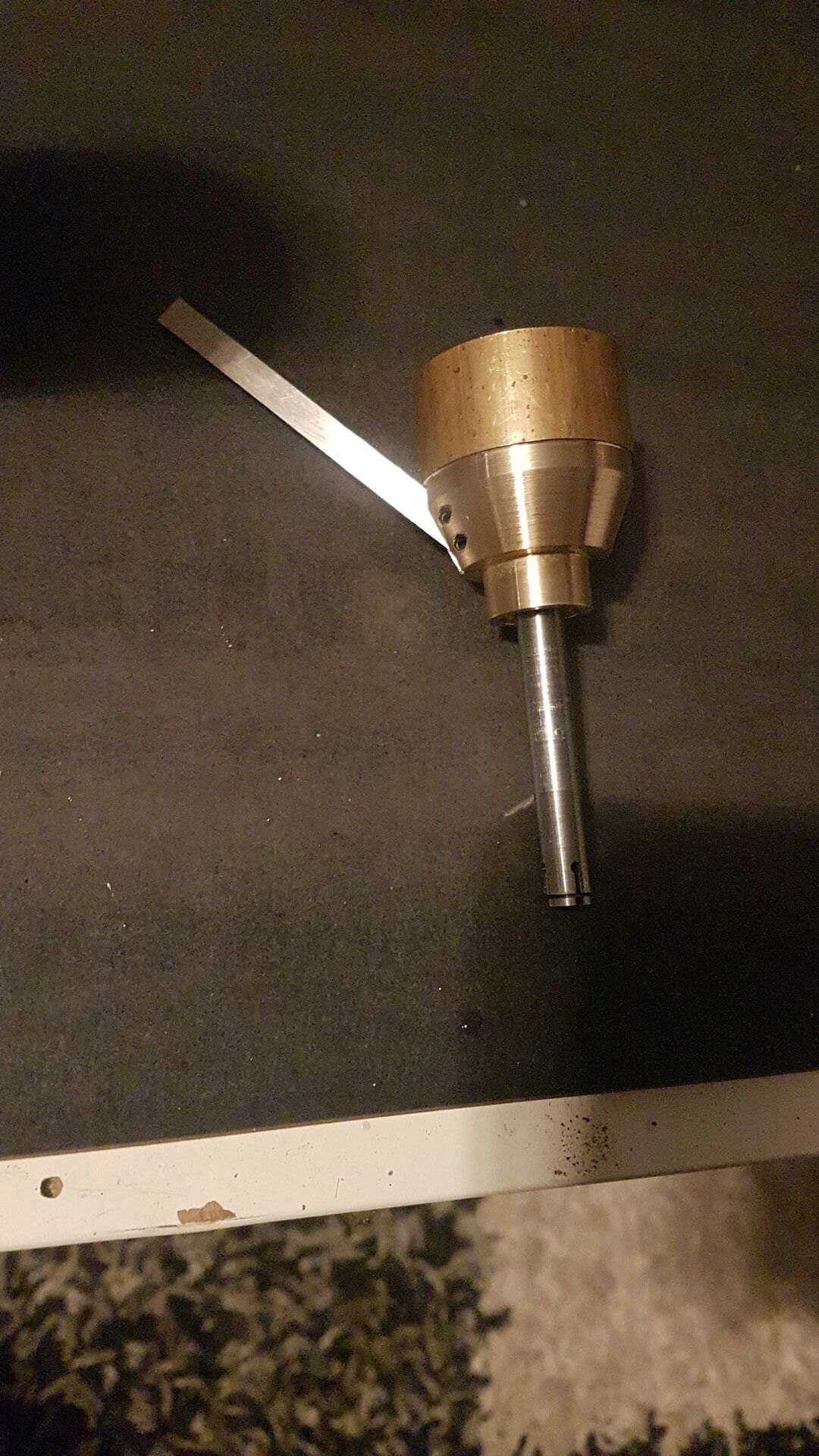

    Dann dreh ich mir eine Passende Aufnahme für ein Hartmetallplättchenhalter.
    Dreh das soweit aus das es saugend auf meinem Arretierstift läuft.
    Nun fertige ich eine Aufnahme, die verstellbar ist für das Hartmetallplättchen.
    in der Theorie benötige ich ja 3 Winkelstellung des Hartmetallplättchens.
    z.b.: 30 45 60 Grad.
    da ich auf meiner Drehe und Fräse Toleranzen von 0,02mm habe sind das natürlich am Ende nur Näherungen.
    Abschliessendes Einschleifen der Ventile ist klar.

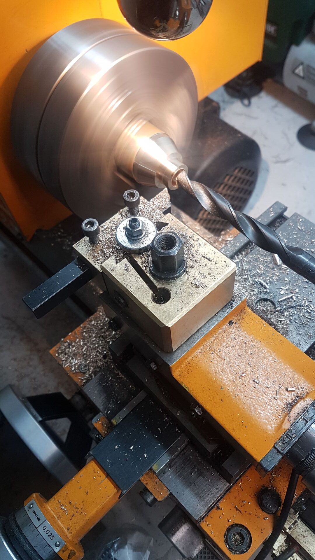

  • moin martin
    danke für diese info!
    geiler typ! genau meine denkweise!
    30 45 60 nimmt in der kombination auch nicht soviel material weg!
    so! ich schnapp mir meine joppe und geh in keller. Bilder folgen

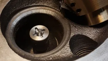

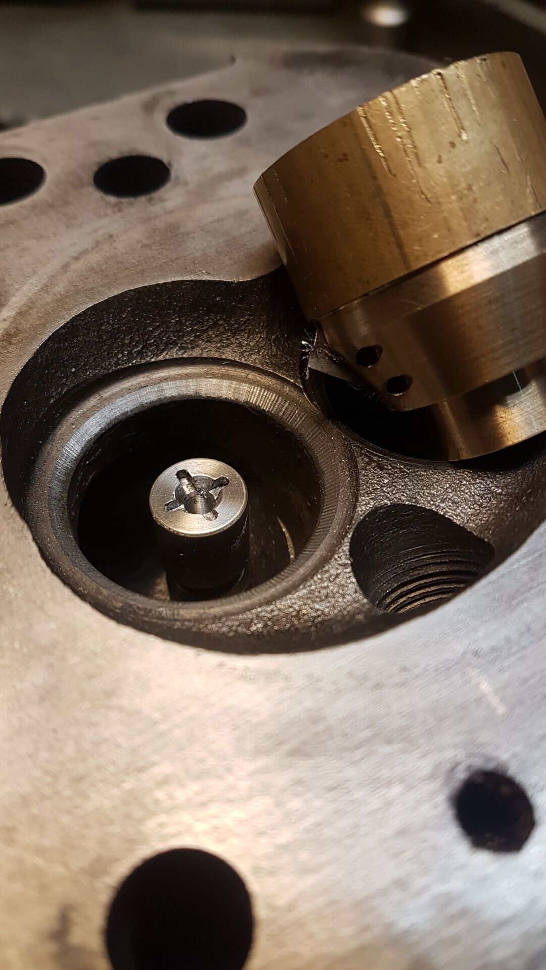

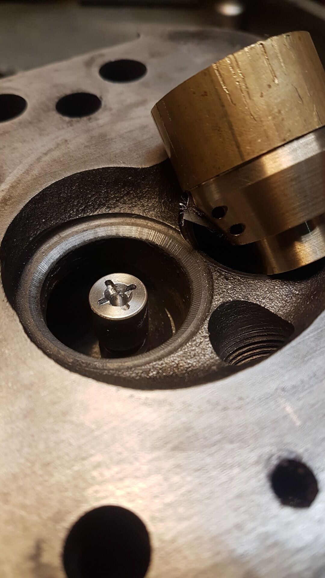

  • Die Rattermarken werden mit einschleifen nicht rausgehen.
    Rattermarken (kenne ich vom korrigieren, da ist das dann aber auch egal) treten auf, wenn die gefräste Fläche zu gross wird, sprich der Sitz zu breit.
    Innen und aussen mal schmäler korrigieren und noch mal sachte drüber fräsen, dann könnte das schon werden.
    Ansonsten halt einen Sitzring setzen.
