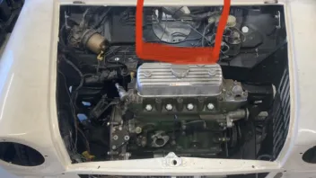

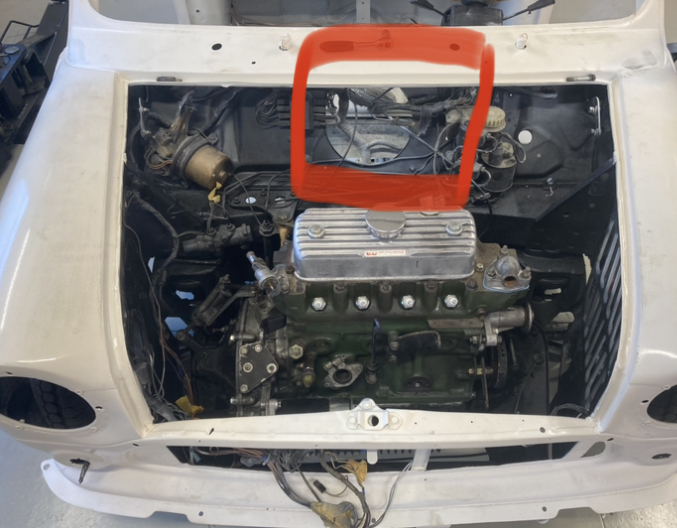

Bräuchte mal wieder einen Tip. Verbaut ist ein 1275er mit HS4 vergaser. Als Luftfilter ist einer von K&N verbaut. In der Spritzwand ist ja eine größere runde Öffnung durch die der K&N ein wenig in den Innenraum ragt. Gibt es eine Möglichkeit den Luftfilter an die Seite zu verlegen oder irgend woanders hin? Auf dem Bild leider noch nicht verbaut
Originalplatz für luffi verlegen hs4

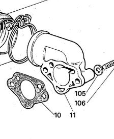

Normal gehört da ein Blech hin das eine Vertiefung hat und so bleibt der Luftfilter räumlich getrennt. Den K&N zu versetzen wird wohl schwer werden wegen der Aufnahme. Was geht ist ein Winkelstück vom 90L nehmen und dort dann mit einem Schlauch zu einem Luftfilter. (hätte sogar eins für den HS4 rumliegen)
Ok, ich hatte sonst die Idee den originalen Lufi von 850er zu nehmen und an den seitlichen Arm einen Schlauch an zu schließen und nach vorn zu verlegen damit der mehr kalte Luft bekommt. Über dem heissen Krümmer ist ja nicht so vorteilhaft. Finde ich
