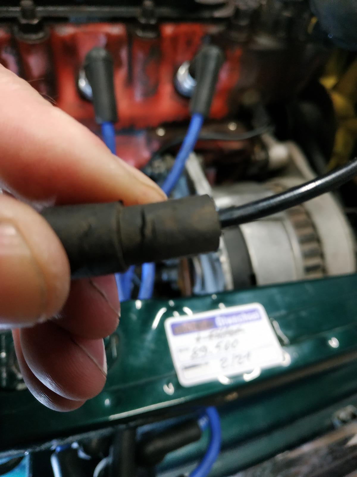

  • Die Ursache wurde gefunden und behoben:
    Die Gummiverbindung der Unterdruckleitung am Verteiler war porös-rissig, nach Neuteil war das Standgas gut einstellbar.
    Ja, ich habe auch den Zündzeitpunkt kontrolliert, beim abblitzen (1500U/min, Unterdr.-leitung am Verteiler ab) ca 7°, habe es so gelassen.
