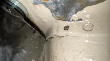

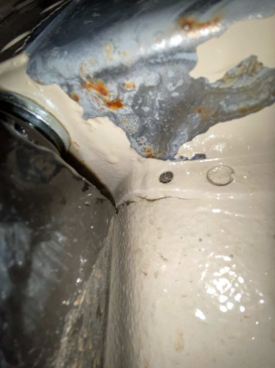

    Ich habe in einem anderen Thema beschrieben, dass ich aufgrund meiner Dummheit einen Lackschaden habe (ausgetretene Bremsflüssigkeit am Druckverteiler).
    Nun hat sich natürlich der Lack abgelöst und es sieht hässlich aus. Glücklicherweise kommt man auch noch scheisse dran.
    Meine Frage an die Experten (Motorausbau ist gerade keine Option) ist, wie ich am besten vorgehen soll.
    Ich habe (und werde noch weiter) den losen Lack entfernen. Teils ist es ein abziehen, teils wird es etwas schleifen sein.
    Zudem habe ich alles schon mit Wasser abgewaschen und mit Bremsenreiniger eingesprüht bzw. in Kombination mit einem Tuch abgewischt, um die Bremsflüssigkeit zu neutralisieren/entfernen.
    Das werde ich noch ein paar mal machen, in der kalten TIefgarage trocknet es nicht gut.
    Anschliessend hätte ich es mit Brunox eingepinselt. Dann sollte es erstmal nicht mehr rosten. Muss ich danach sofort mit Brantho Korrux drüber? Lackieren kann ich bei den Temperaturen ohnehin nicht.
    Was würdet ihr vorschlagen?

    Soweit einigermaßen zugänglich, Anrostungen mit Schleifpapier entfernen. Es funktioniert auch sehr gut mit "Pelox RE". Entfernt Rost chemisch und wird mit Wasser abgewaschen. Hinterlässt eine leicht gräulich matte, phosphatierte Oberfläche und kann anschließend mit Grundierung/Farbe versiegelt werden... :thumbs_up:

    Phosphor-Säure entfernt den Rost porentief... Gggf mehrfach Anwendung erforderlich. Je nach dem, wie stark der Befall ist. Das was man auf deinem Foto sieht, sollte schon bei der ersten Behandlung weg
    sein...
